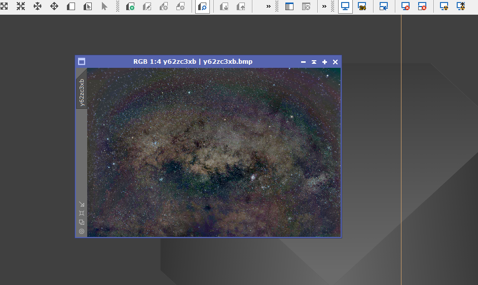

Pero la espera terminó, abrí el programa, y no entendí que hacer. Encontré entre preguntas y whatsapp, que el apilado aca se llamaba diferente, integración... y ahi fui. El resultado, una foto completamente negra. Probé una y otra vez, el resultado siempre fue el mismo.
Hasta que hoy, Domingo 22, @ricardo me tiró: "Show me the fotits", y fue como una puñalada, porque tenía, o bien fotos negras, o lo que me daba el PixInsight al cargar el RAW. Y no podía mostrar eso. Así que abrí de nuevo el PixInsight, y probé todo de nuevo. Pregunté a Sergio, a Ricardo, a Google. Y ahi estuvo la iluminación. 20 años de usar software tenían que servir de algo.
