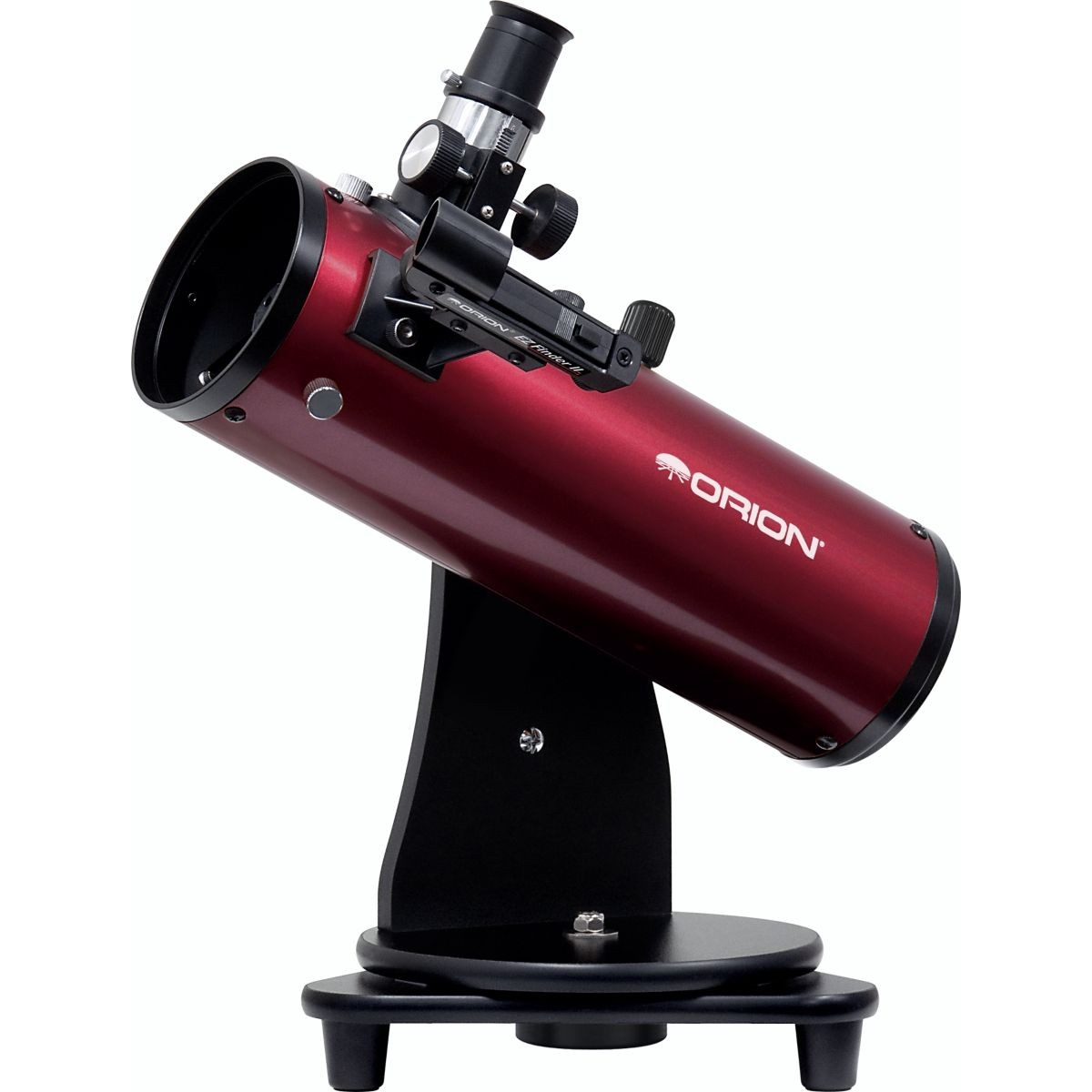

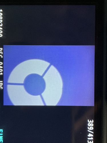

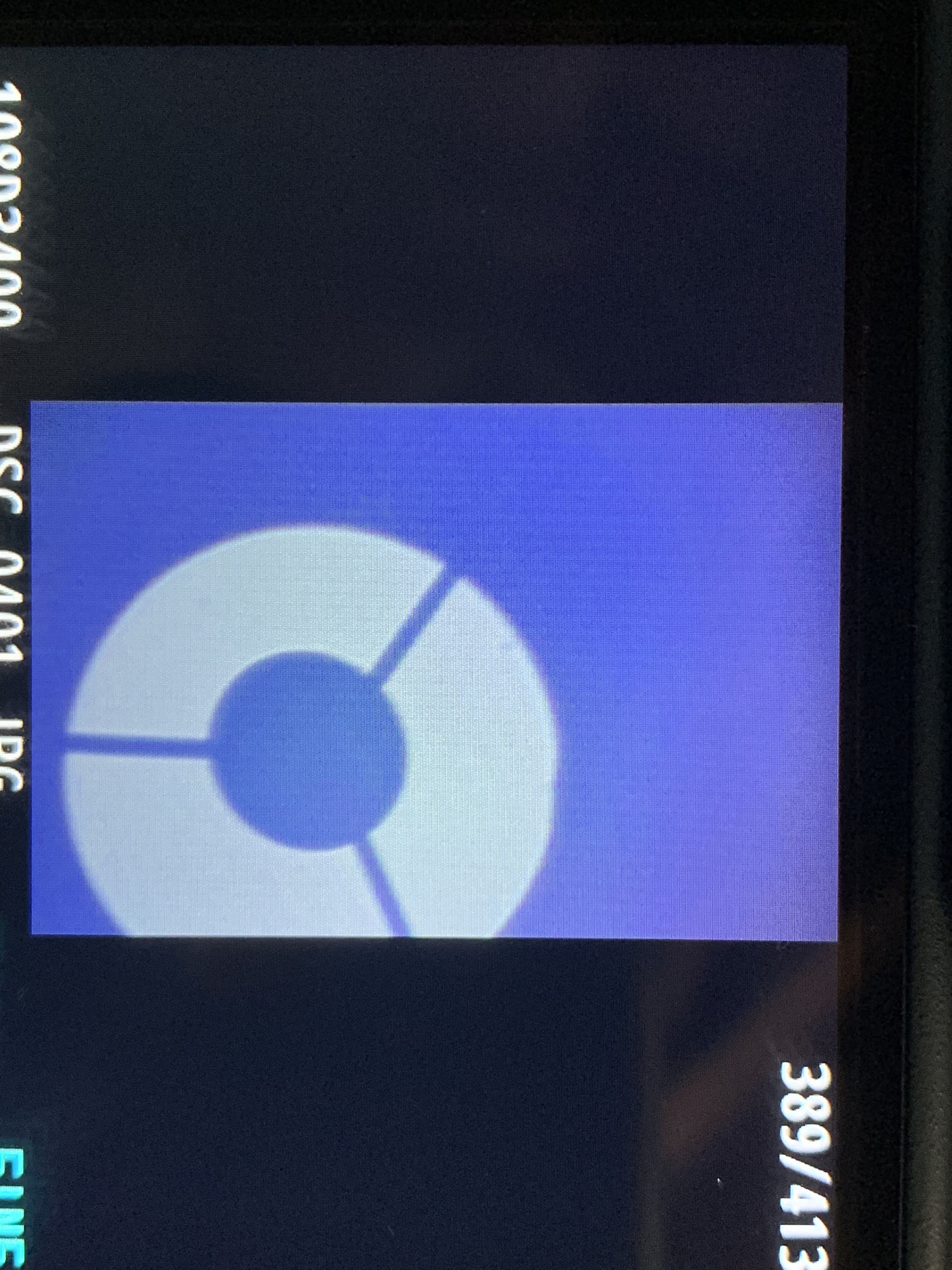

Publicado 29 de Septiembre del 20195 a Hola a todos, es que tengo un problema al intentar sacar fotos a foco primario al cielo o a planetas, y es que al adapta la cámara al telescopio no sale nada de nada si es en la noche, de día y apuntando a la tierra me salen las cosas aunque borrosas, y si es al cielo me sale la araña y no se ve nada de lo que estoy apuntando. Tengo un ORION SKYSCANNER 100MM TABLETOP REFLECTOR TELESCOPE Quizás mi telescopio no sirve para astro fotografía?
Publicado 29 de Septiembre del 20195 a esos newton son un tanto puñeteros para hacer foco yo tenia un dobson y para hacer focus con mi camara me tube que hacer un invento , por que necesitaba meter las camara mas adentro de lo que el portaocular me dejaba
Publicado 29 de Septiembre del 20195 a Hola Indicanos que tipo de camara estas intentando usar. Este tipo de telescopios son para observacion casi exclusivamente, como en varios modelos pequeños el enfocador no permite hacer foco con camaras reflex. Ademas el hecho de ser una montura altazimutal y sin seguimiento estas limitado a fotos de la luna. Si moves en el enfocador y lo mejor que podes ver es la araña y el secundario entonces descarta la posibilidad de usarlo para fotografia. Saludos iOptron CEM70AG, iOptron GEM28ECAskar ACL200, Duoptic ED Pro 60, APO 90, Photo 90 5 elementosQHY600M, QHY294M Pro, QHY268C, QHY183M, QHY5III462CZelaya - Pilar - Buenos Aires - ArgentinaDuoptic - Espacio ProfundoMi Galeria de Fotos IG: @rfcontrerasb
Publicado 29 de Septiembre del 20195 a Hola! A mi me pasa lo mismo a foco primario, para poder enfocar bien con la reflex tengo que usar si o si algún extra, en mi caso un barlow x3 que me prestaron. Lo malo es que de esta forma no puedo conseguir fotos de la luna completa por ejemplo, ya que obtengo mucho zoom. Hay unos adaptadores para interponer un ocular entre la camara y el telescopio, uno de estos http://www.duoptic.com.ar/adaptador-variable-125.html. No se si podría ayudar, pero igual es cierto lo que dice Ricardo, si la montura es altazimutal se te va a complicar para fotos, salvo que sea la luna. Saludos!

Publicado 30 de Septiembre del 20195 a Hola, el problema que tenes es que no te da el recorrido del enfocador, necesitarias llevar la camara mas cerca para hacer foto. Podes intentar como te dijeron, con un barlow. Saludos Nicolás Arias (arias.na.ed@gmail.com) Observatorio Cielos de Banfield - MPC X40 - WDS Cod: ANI
