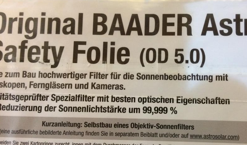

En 9/10/2019 a las 8:55, ambarpatt dijo:
Buenos días a todos.
Tengo una duda, es que compré un filtro solar baader a una tienda de astronomía en mi país Colombia. pero cuando me llegó ayer, vi que era un trocito recortado sin ninguna contramarca que indique que efectivamente es baader, el señor que me lo vendió dice que el lo compra en cantidades grandes y lo recorta para los clientes. ya miré con el filtro al sol sin el telescopio y se ve bien, blanquito y sin problema; pero la verdad me da miedo ver con el telescopio, que me aconsejan? el papel parece aluminio.
Hola Ambar,
el filtro Baader es en mi opinión uno de los mejores filtros y destaca por su buena relación calidad-precio.
Lo importante es que tiene un nivel de filtración de 99.999 % (ND = 5,0)
Baader ofrece dos filtros para la luz blanca. Uno para la observación visual (ND = 5,0) y otro solo para la fotografía (ND = 3,8).
Editado por anastasius
