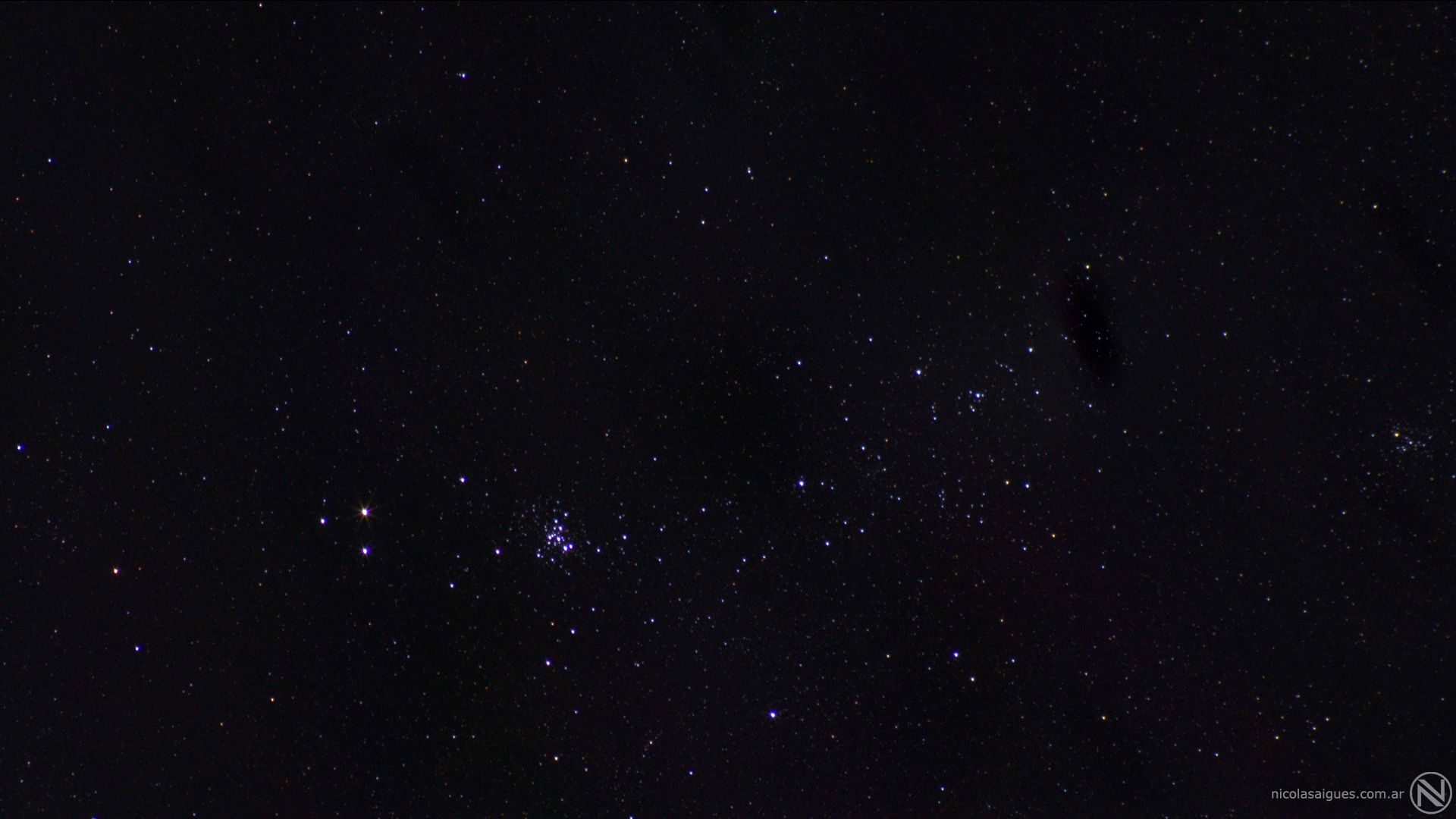

En la noche de ayer intenté fotografiar la nebulosa del langostino (IC4628) que tiene una magnitud de 7.1
Debo admitir que fallé estrepitosamente ?
Tomé:
141 Lights F8 ISO800 30segundos cada una
23 Darks
31 Flats
este es el resultado con sequator (y un poco de procesado en PS)
Todo muy lindo, pero no se ve nada ?

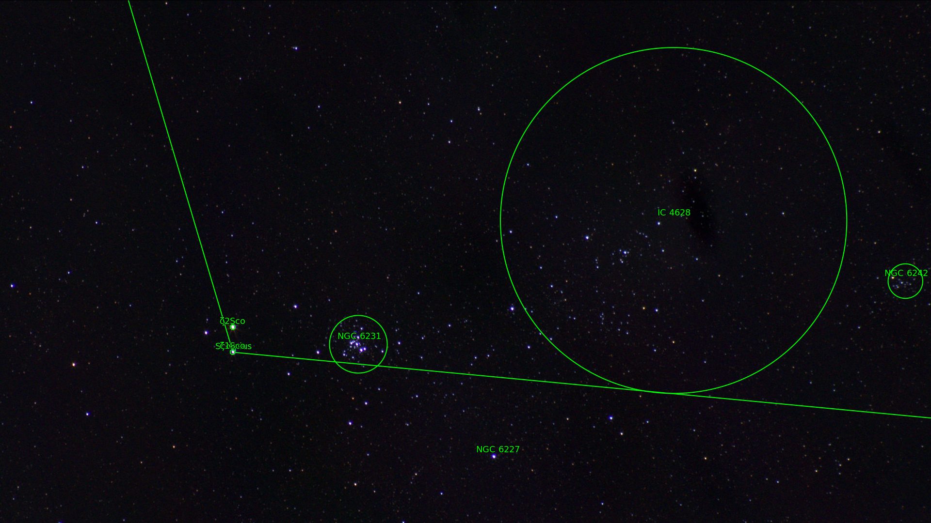

Me fui a astrometry.net para ver si le había errado, cosa que me parecía rara porque estaba casi seguro que tenía que salir ya que las estrellas ζ1Sco y  ζ2Sco se veían.
Y, como tenía que ser, la nebulosa estaba en cuadro. Solo que no se veía.

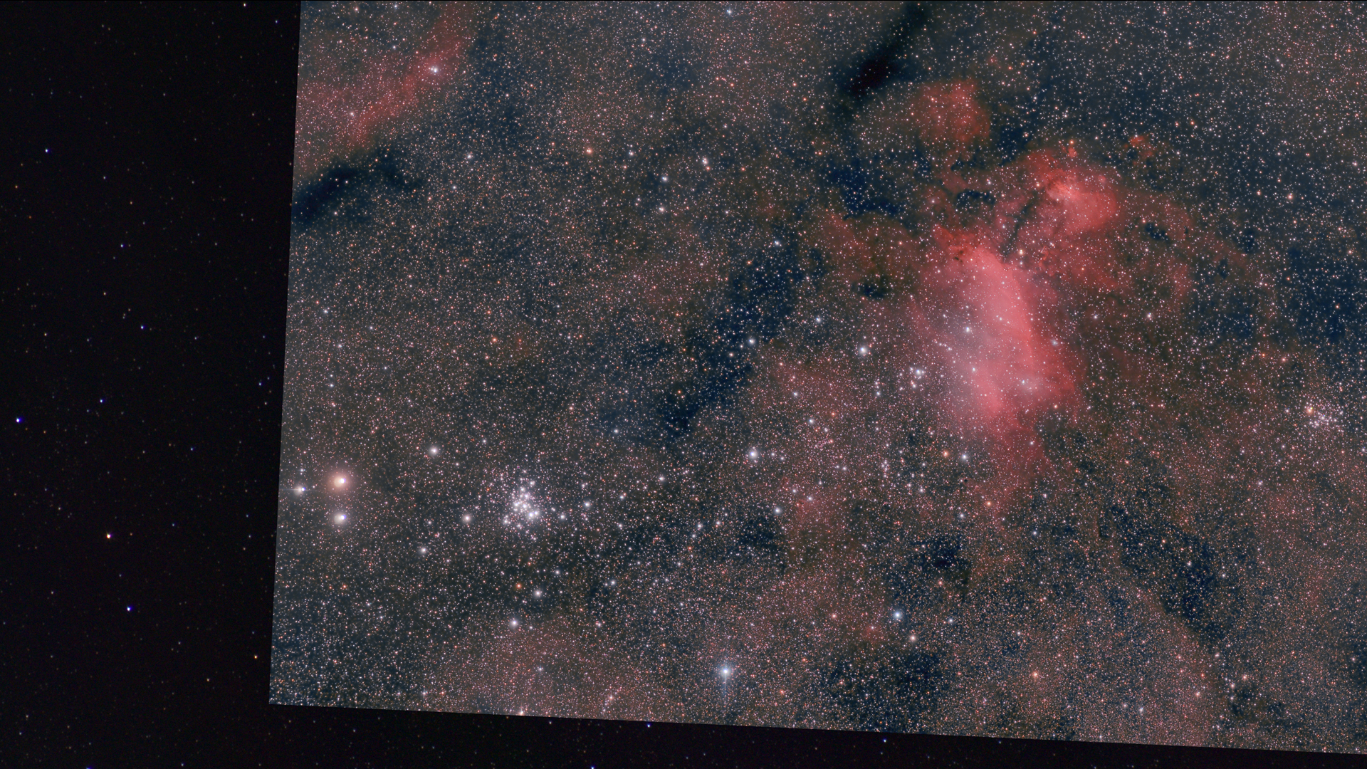

No contento, busque en el foro y encontré una hermosa foto que sacó @Ariel_Gustavo hace unos meses (aunque él tomó 39 lights x 300 segundos cada una ?)
Puse una sobre otra y ¡voilá!
En definitiva, la nebulosa anda por ahí. Solo que esta vez fallé en capturarla.

Más allá de la obvia diferencia de exposición (desde Avellaneda con RGB y sin usar algún filtro difícilmente puedas estirar mucho más), mi foto fue sacada con una reflex modificada, de modo que es mucho más sensible a la luz infrarroja que emiten las nebulosas, y bajo un cielo (Areco) que si bien no es el mejor, no se compara con el del conurbano,

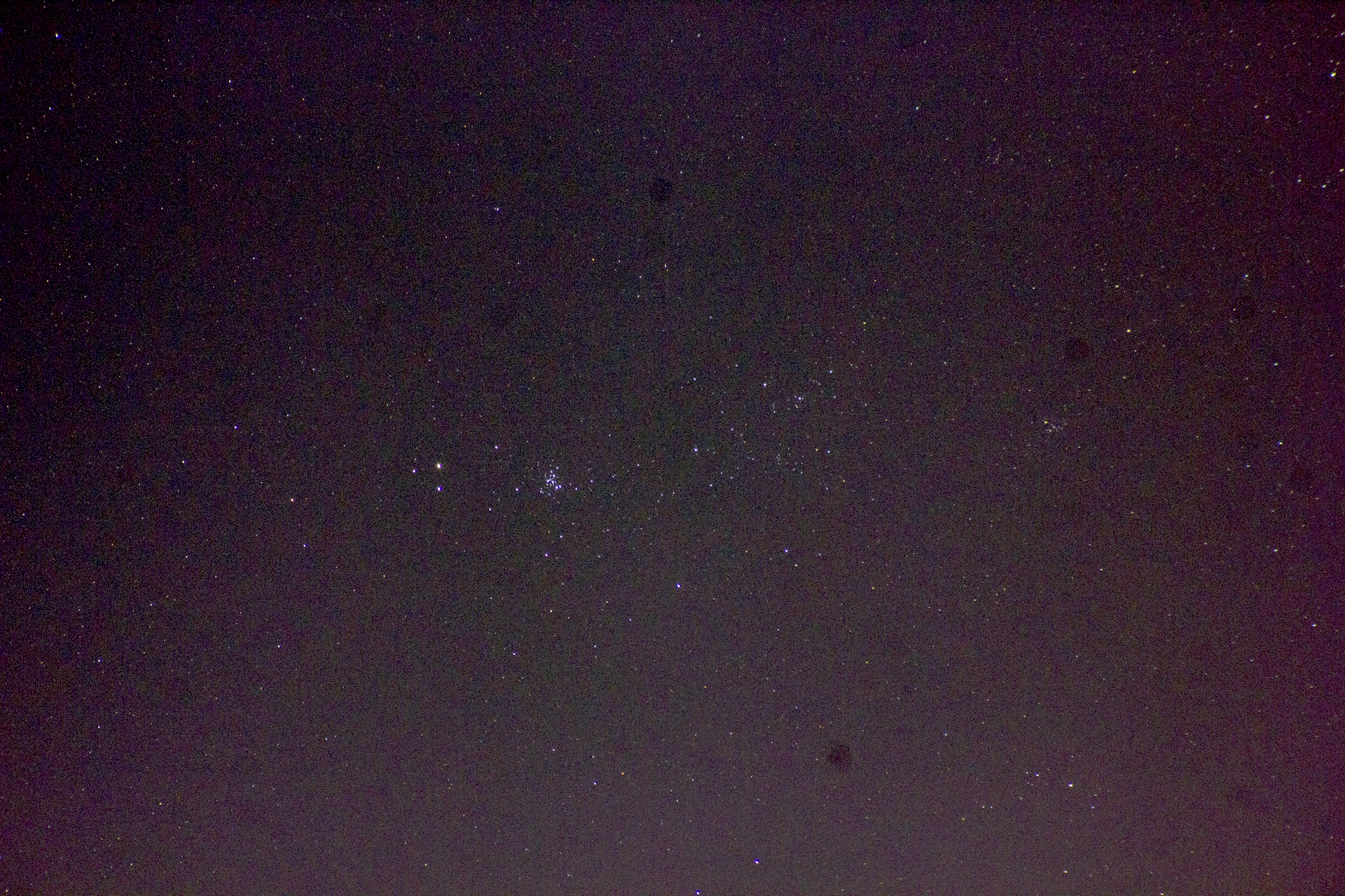

Probaste estirar el histograma de forma exagerada de alguno de los lights individuales para ver si hay info?

Le puse 3 levels consecutivos a un light para estirar el histograma y nada ?‍♂️
