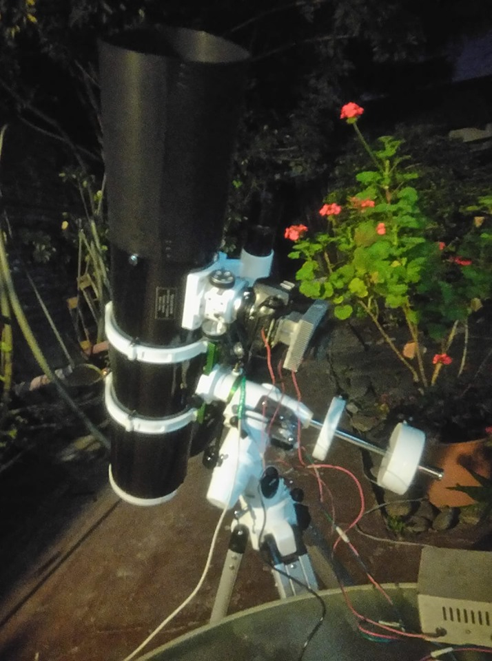

Hola amigos buenas tardes, estuve injertandole un modulo peltier a una vieja nikon d100, que previamente le saque el filtro ir, levanto muchisimo la calidad de las fotos y del ruido, ayer hice la primera prueba con nebulosa la laguna, fueron 20 minuos de integracion, iso 800, 10 dark 10 bias, apiladas en dds y prosesadas en pix.

Ricardo como andas? gracias!!! hice foco con la mascara de bahtinov, la hice con plastico negro y saque el molde de una pagina que citaron aca en el foro! voy moviendo el focuser hasta que el destello del medio de las estrellas esten entre los otros dos diagonales! puede ser que alguno de los light tenga un poco de deriva y no me haya dado cuenta! los light son de 20 seg, junte unos 30 min pero rescate 20, los demas tenian poco de deriva, levanto bastante informacion, me sorprendio bastante la camara por lo vieja que es, con esas dos modificaciones rinde bastante mas que original!!
