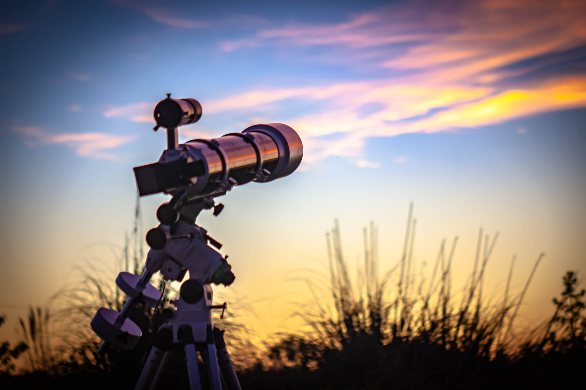

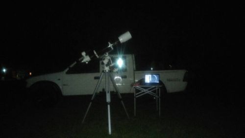

Hola amigos buenas tardes, comparto con ustedes las fotos obtenidas de este finde desde chascomus! tocaron dos noches buenas, la del viernes muy linda y sabado se empeso a nublar a la madrugada pero algo se pudo aprobechar, obtuve galaxia escultor, galaxia andromeda con su galaxia satelite, nebulosa dumbell, el aguila, orion y tarantula. EL equipo fue un sw evostar 120 refractor acromatico, neq3 y camara nikon d300. Todas apiladas en dds, y editadas en pix. Espero les gusten.

Muchas gracias!! Estaba en un camping donde tengo una cabañita, hy un par de luces del camping pero puse la camioneta para q no jodan, igual en ese lugar ya a simple vista se nota la via lactea! y los horizontes bien despejados.
La montura no tiene GOTO?? Muy chulas todas.

Hola!! no no tiene goto, la motorice solo en ra con arduino

Hola como estas. Te consulto dos cosas.
Que eso de la motorización?
Con que lo hiciste? Es en un solo eje ? Cuanto te da de seguimiento?

Lo motorice con arduino, un driver pololu y un motor nema 17, con poleas y correa, saque la idea de youtube que un brasilero motorizo una neq5 de la misma forma, 30 seg sin problemas, mas no se xq no tengo el disparador remoto de la cámara para modo bulb. igualmente ya pasando los 30 seg o el minuto ya empieza a aparecer error periódico de la propia montura que eso lo corregís si o si con guiado.
