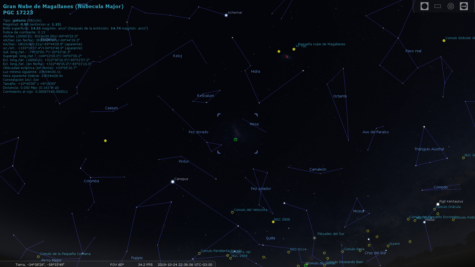

Bajate el Stellarium que es un simulador del cielo y vas a poder orientarte sobre qué hay en el cielo.
Probare ese programa, estaba buscando algo similar para android pero solo encuentro de estrellas y constelaciones

para alguien que recien empieza puede resultar dificil de saber que es. Lo que nos resulta natural para los que estamos en tema a los que se inician no es asi! Miguel, como dice Javier, bajate el stellarium (mejor en una PC o Mac) y vas a ver la infinidad de objetos que tenemos en el hemisferio sur.

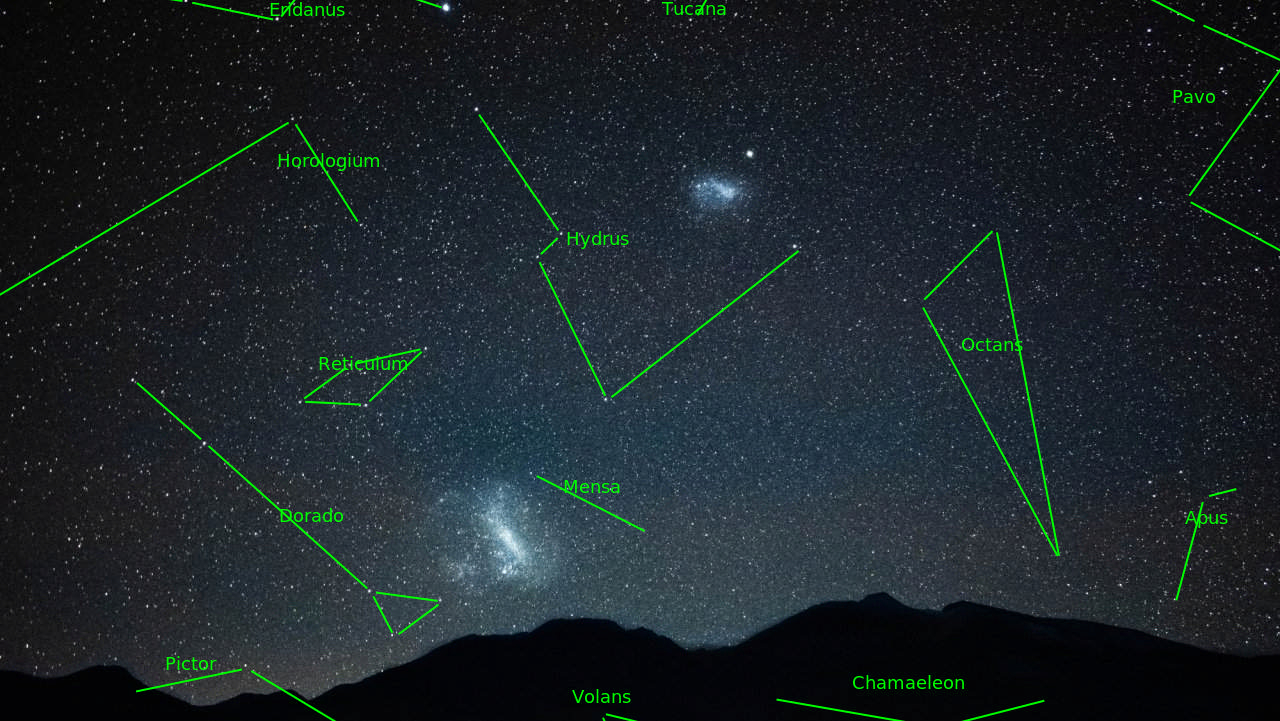

Hola @MiguelEduard0 primero quiero felicitarte por la foto, casualidad o no, lograste una muy buena imagen.
Yo también soy a veces de "cazar" y ver que sale. No tengo goto ni nada por el estilo para saber bien a donde estoy apuntando.
Para eso utilizo la web de http://nova.astrometry.net donde cargas la foto y, casi todas las veces, te dice que objetos hay en la imagen.
Me tomé el atrevimiento de subir tu foto a ver que resultado daba. Esto fue lo que devolvió
Para mi sorpresa, no reconoció las galaxias, pero con las constelaciones te podes dar una idea.
Con el Stellarium busqué esas constelaciones para confirmar lo que ya te habían dicho antes: que lograste captar las nubes de Magallanes
Espero que sirva!

Software bueno para Android, el SkyPortal y el Sky Safari. Es el mismo programa, realmente, sólo que el SkyPortal es una versión gratuita con importantes limitaciones, pero igual tiene los objetos mas importantes y para arrancar está bien.
