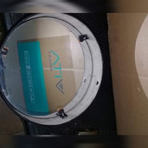

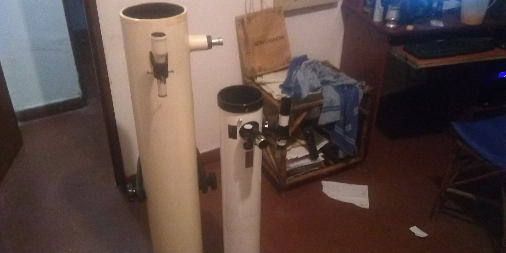

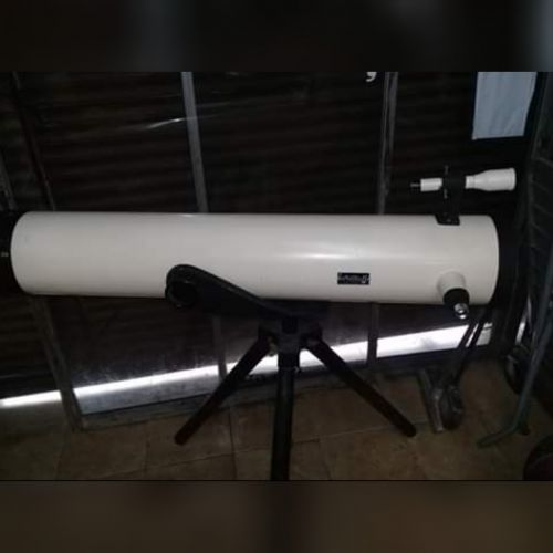

Compré este telescopio whitall y lo quiero restaurar. Lo que quiero hacer es sacarle la protuberancia del focuser porque es bastante viejo y cambiarle el sistema de colimación del primario y ponerle un buscador decente. Si saben de alguien que lo haga me pasan al privado y hablamos por whatsapp
Ese buscador que trae, no sirve?

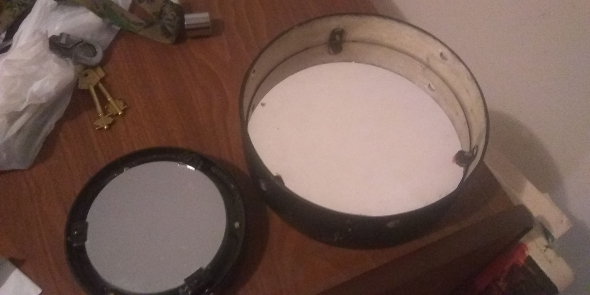

El sistema de colimación del primario puede hacerse de forma bastante sencilla, con unos tornillos, tuercas y resortes.
Es posible que debas pensar tambien en un re-aluminizado del espejo.
Seguramente no trae el recubrimiento pyrex como los comerciales,el cual alarga su duración, por lo tanto cada x años debe ejecutarse ese mantenimiento.
Por lo que veo solo te va a quedar los espejos. Si te sirve tengo un buscador tipo punto rojo.
La celda del primario dependerá del grosor del espejo, si es relativamente fino tendrás que hacer una celda de 9 puntos, sino con una de 3 puntos va a servir y es más sencilla de fabricar.
Tenés que buscar la forma de sostener el espejo sin ejercerle presión sobre la celda.
Para el portaocular, o lo comprás hecho o tenés que caer en un tornero que te haga uno helicoidal o Crayford (que seguro te sale más caro)
