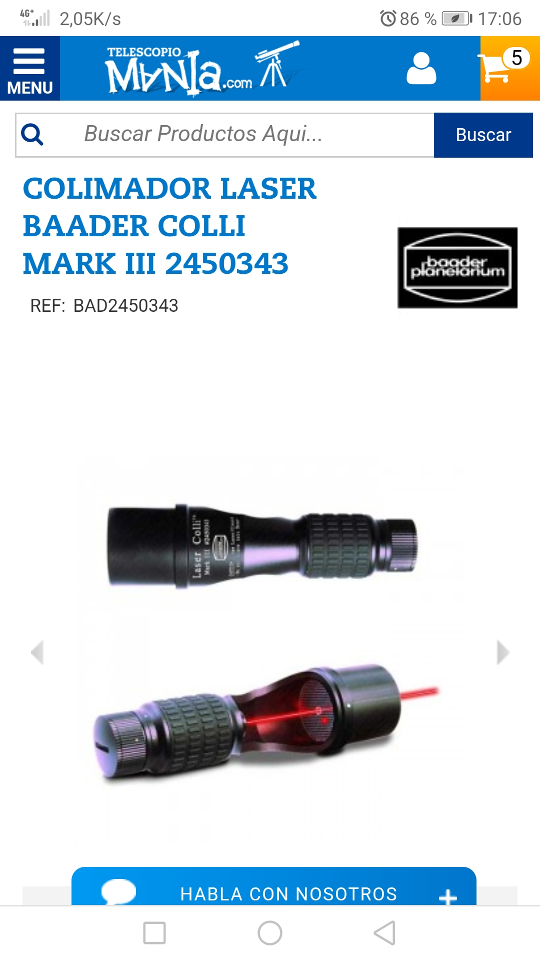

Publicado 22 de Noviembre del 20195 a Autor hace 7 minutos, astronico dijo: Cheshire + laser: *Cheshire: Permite colimar el secundario respecto al focuser y luego el primerio visualmente *Laser: Permite colimar el secundario y primario La estrella falsa se usa para los SC. OK, notenia claro lo de la estrella, aunque también tengo el SC de 5" ahora no sería el caso, en este caso sería para el newton 200, perdona mi ignorancia, pero lo del Cheshire a que te refieres, yo solo he visto y conozco los láser de colimacion de este tipo... que te muestro en la foto que te pongo, pero ni idea, ni de algún modelo en concreto que sea mejor ni nada.... Con solo esto u otro similar bastaría o hay algo más??

Publicado 22 de Noviembre del 20195 a Autor hace 1 hora, RodyG dijo: Un cheshire es un colimador pero en lugar de usar un láser se mira por un pequeño orificio que tiene arriba y se apunta usando la cruceta que tiene en la parte de abajo. Hay mucha info en internet de como se usa http://www.duoptic.com.ar/accesorios/colimadores/colimador-cheshire-125.html Rody Gracias por la aclaración, de momento ya pedí el colimador láser de Baader, y descarto la estrella artificial para más adelante miraré eso otro del Cheshire, saludos!!
