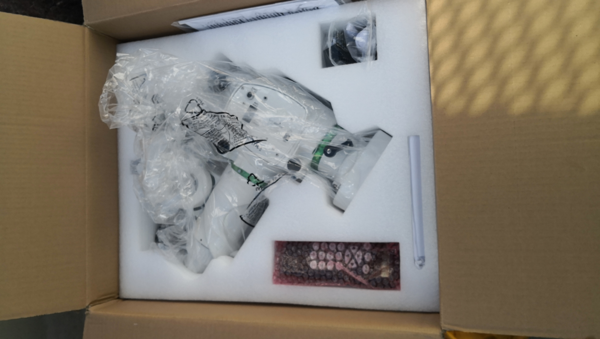

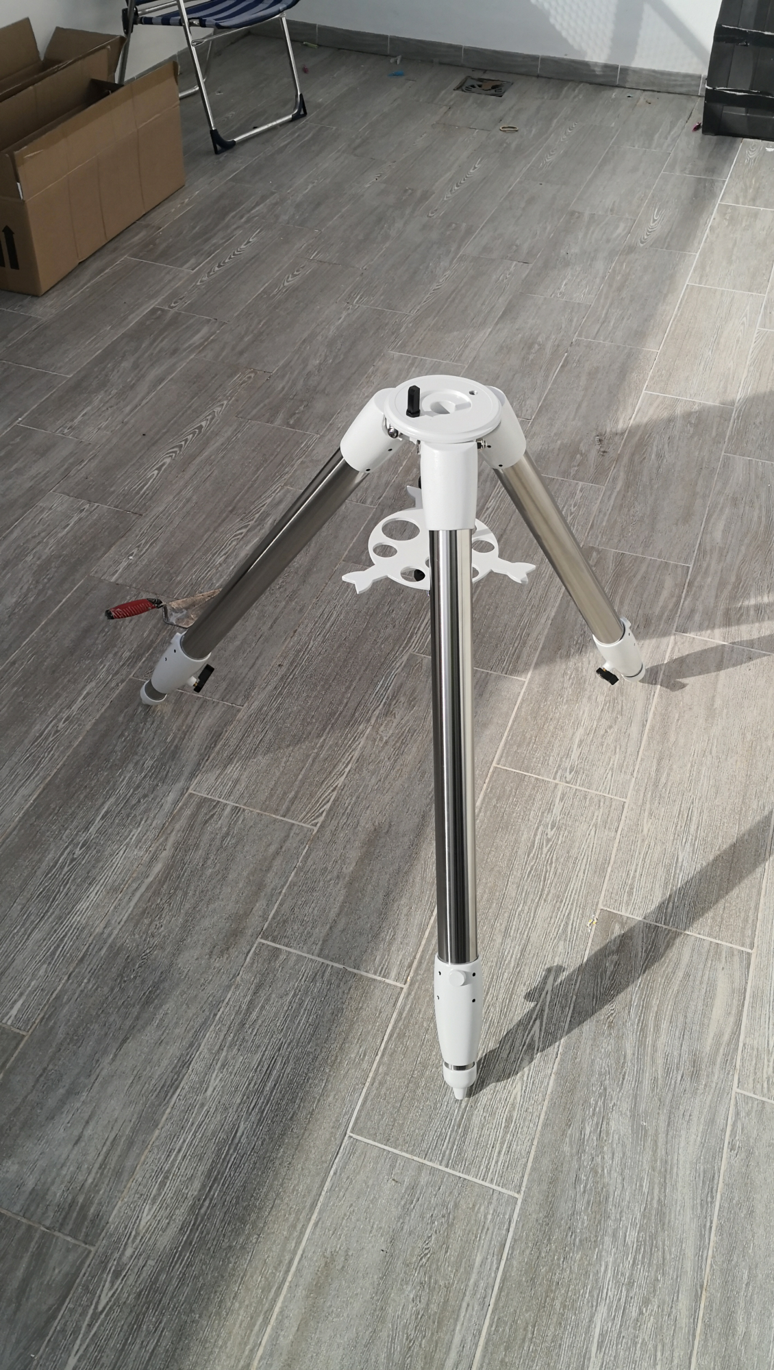

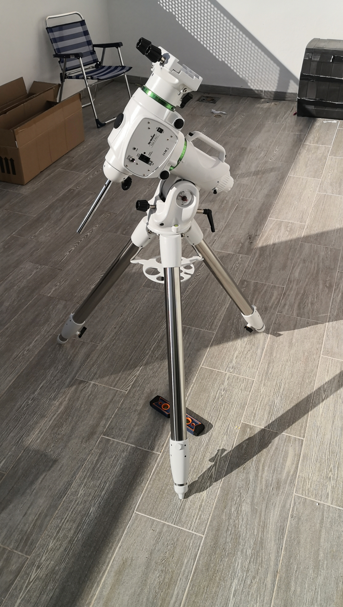

Como ya sabéis algunos de vosotros acabo de adquirir nuevo equipo ¡por fin! Y ahora que tengo casi todo, solo me queda una de las partes más importantes y que se me traba desde hace mucho, es el tema de autoguiado, bueno necesitaría saber con precisión y detalle cómo llevarlo a cabo y que cable es necesario para conectar mi montura (EQ6R-Pro el modelo que trae las coronas verdes y el resto de la montura blanco), que software, as on es necesario? Que exactamente porque en la página es una locura todo lo que hay y me lío, phd2? Y como o si sabéis de tutoriales en español. En fin, aquí estube babeando con la  bebé, iniciando primeros calibrados de nibelado y haciendo unas marcas de posicionamiento "home" y tal, otra que quiero es reajustar si se puede la reticula del introscopio de la polar, es decir es posible tener la montura en posición home, AR perpendicular al suelo, DL hacia el norte y que al la reticula se vea el 0 arriba el 6 abajo, etc como un relog, porque me queda totalmente invertido el eje de AR.??

Miren abajo que hermosura... - me he vuelto a enamorar!! ?
