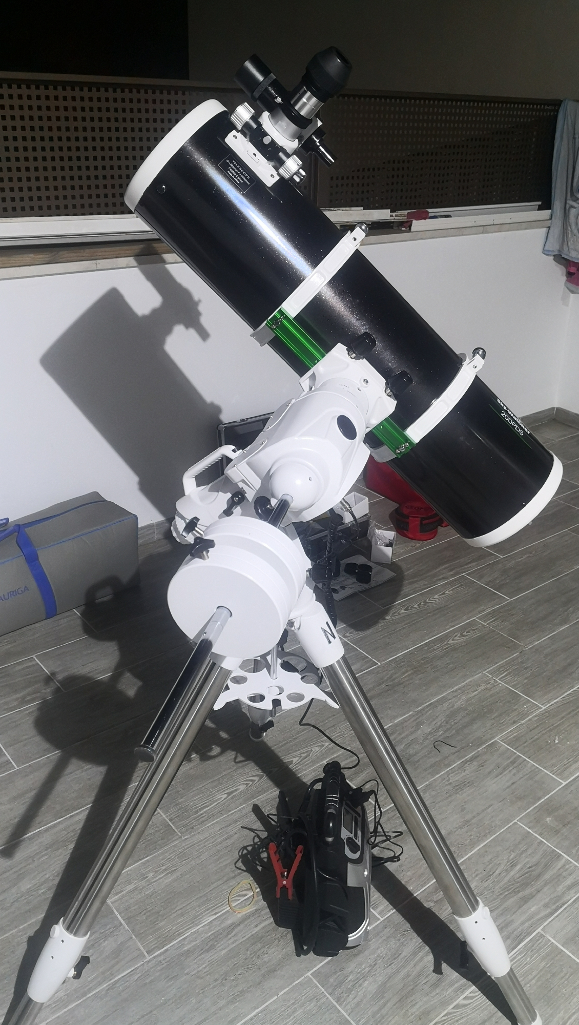

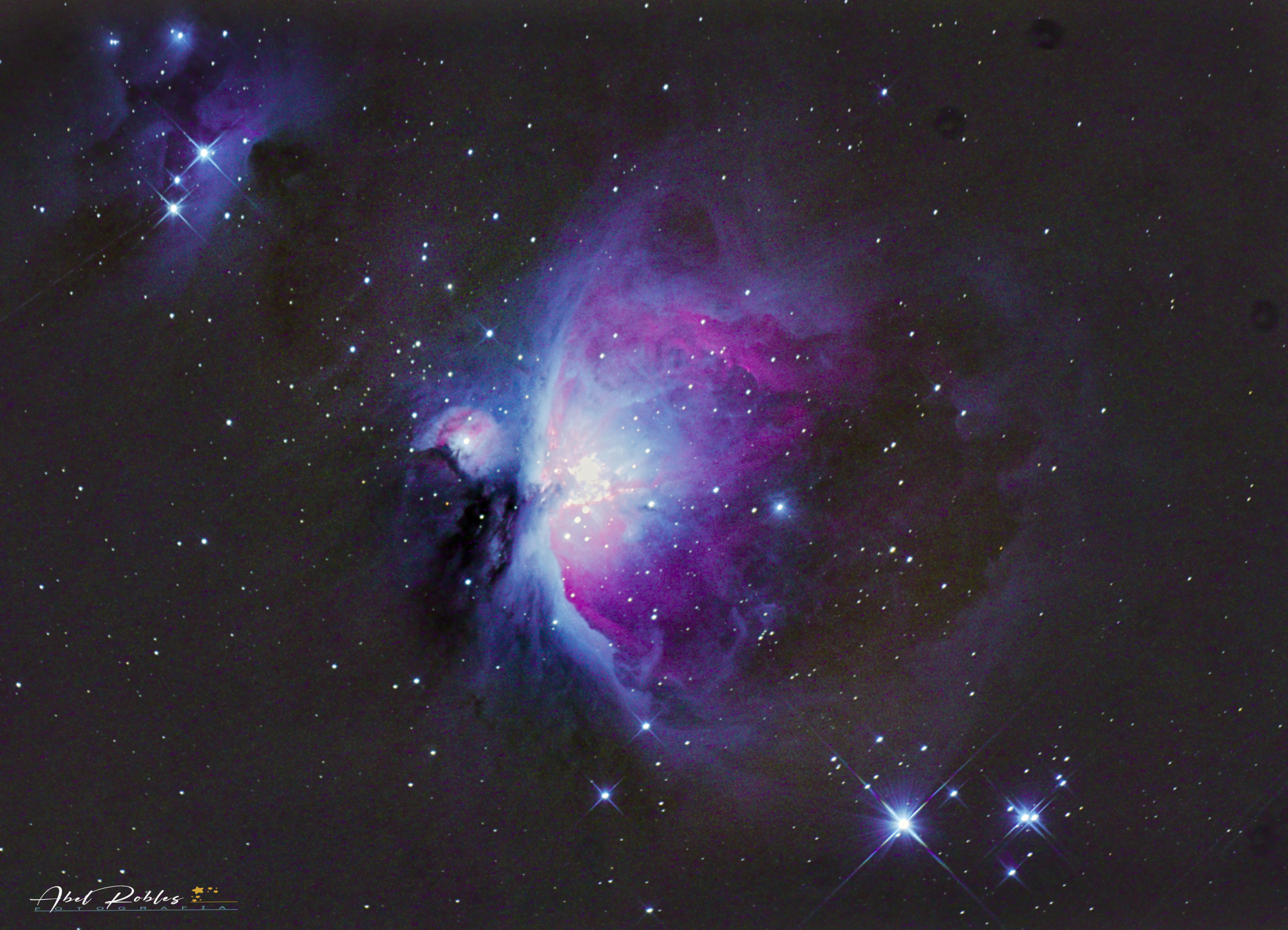

Bueno amigos, pues a pesar del mal, malisimo tiempo aquí, por fin he podido dar las primeras luces a mi ansiado nuevo equipo, solo quise poner en estacion por primera vez la pasada noche del 18 diciembre, con algo de nubes aún y sobretodo humedad a un 90%, no pensaba ni siquiera en hacer astrofotografia, solo comprobar que todo funcionaba correctamente, pero una vez hice la alineación y estube un buen rato en visual, no aguante las ganas le puse mi dslr y el corrector de coma para ver esas hermosas spicas de las estrellas  en la nebulosa de Orion. Que puedo decir acostumbrado a mi otro equipo Altacimutal.... Esto es un mundo nuevo, a pesar de que no utilicé autoguiado, de la pésima transparencia del cielo en plena ciudad con una contaminación lumínica super eleveda, el estusiasmo en ese momento era enorme, con tan solo un Iso 200 en mi cámara reflex y solo 15 tomas de 120' segundos conseguí captar a la maravillaosa Orion.
Se aprecian unas manchas en la parte superior derecha nose muy bien si será del sensor de mi cámara,tendria que ver como solucionarlo. En fin os dejo esta imagen que espero mejorar próximamente con una sesión más completa como se merece y con guiado.
15 tomas 120' a Iso 200
21 dark
no flats, no Bias
Telescopio skywacher Newton 200/1000+corrector de coma sw
Montura EQ6R-Pro
Cámara Nikon D750
Apilado en sequator y procesado en Pixinsight Le y editado en Ps.

Felicidades Abel, por ser tomas de 120" sin guiar se nota que hiciste una muy buena puesta en estación! Las manchas, sin importar si es polvo en el sensor o en otra parte del tren óptico, si hacés flats se corrigen (y la calidad general de la imagen mejora).

Felcitaciones Abel por ese estreno!!!!, como te dice diego con flats se solucionan gralmente todo esos problemas. Por el tamaño deben estar en el sensor las motas. Abrazo

Muchas gracias, estoy impaciente por que despeje otra noche, según el pronostico, mañana noche quizás pueda probar e intentaré el guiado por primera vez, lo poco que consiga le sacaré también los flats, Darks y Bias para calibrar, así podré corregir mejor la imagen y las manchas de polvo y demás. Respecto a las emociones... que puedo decir, es satisfacción muy grande contar desde ahora con semejante arsenal, para mi con este equipo se que tendré para muchísimo tiempo, de aprender y lograr retos, frustraciónes aveces, pero seguro que grandes resultados con el tiempo, abrazo grande!!

Gracias Ariel, si tendré que ver como puedo eliminar si es posible eso del sensor. La imagen como comentaba fue algo improvisado y con las nubes que se me echaban encima, solo quise poner a prueba el Ota y la montura, conocer parametros, que capacidad de tiempo de exposición podía aguantar con solo seguimiento, y la verdad es 120' segundos con Iso 200 en esa imagen, además del mal clima y en plena ciudad, es para mi un resultado bastante bueno, se que esta muy lejos delo que realmente podría conseguir con este Ota, pero eso ya llegará, no tengo prisa pues voy disfrutando paso a paso.

Hace muy poco en mis imágenes diurnas (con mi reflex) tenia esas mismas manchas. Compre una solución liquida con sus respectivos hisopos y santa solución. Tremenda imagen y puesta en estación! Espero ver pronto la imagen con todas sus calibraciones!.

Gracias Zero, miraré de quitar esas manchas y a ver si pronto puedo rea más sesiones!! Saludos y abrazo
