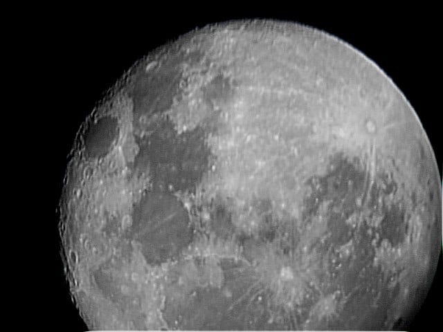

Esta foto está procesada con registax V3.
la cámara utilizada fue una Kodak Z650 y un monocular Hokenn 10X25
Son 250 imágenes de un video.
Estuve leyendo más en profundidad sobre procesado de imágenes en registax. Una maravilla ese programa!
Espero les guste.
5776b4285db67_lunaconregistaxterminada.j
5776b4285ff85_lunaconregistax2.jpg.34ec6
daniel
la que pones como terminada, esta muy borrosa, me gusta mas la primera, tiene muchos mas detalles visibles.
Daniel.
Me alegra que te hayas puesto a estudiar el Registrax en profundidad. Eso da frutos, la primera imagen, teniendo en cuenta que la sacaste con la cámara y un monocular, esta excelente. Felicitaciones. Como dice Marcelo es por lejos mejor la primera. El problema que tiene, me parece, es que en la primera imagen no ejecutaste el comando "do all" de Registax y le pasaste wavelets solo a una zona de la imagen. En la segunda imagen, debés haber ejecutado un "reset" y no le pasaste wavelets a nada, la imagen quedó uniforme pero con mucho menos detalle.
Moraleja: Con paciencia y estudio se logran resultados y todavía tenés que aprender mucho con el Registax. Seguí adelante.

Marcelo! jejeje. el tema es que esa foto fue la primera que modifiqué con el registax, la que aparece primera es la segunda que modifiqué! las puse para que noten la diferencia pero me olvidé de decírselos! pequeña distracción mía! aunque todavía no entiendo bien por que un costado de la primera sale borroso!
Fernando!: yo pensé que era mas difícil el registax, por eso intentaba hacer las cosas con el deep o con el photoshop! y tenía razón yo! es más difícil! pero se obtienen mejores resultados!
Con el tema de la foto. Obviamente a mí me gusta mucho más la primera! tiene muchísimos mas detalles! es que no había probado algunas opciones. y aparte en la primera se apilaron casi la totalidad del video! solo no se apilaron 6 de 258 :D. Seguramente fue suerte que se apilo bien!

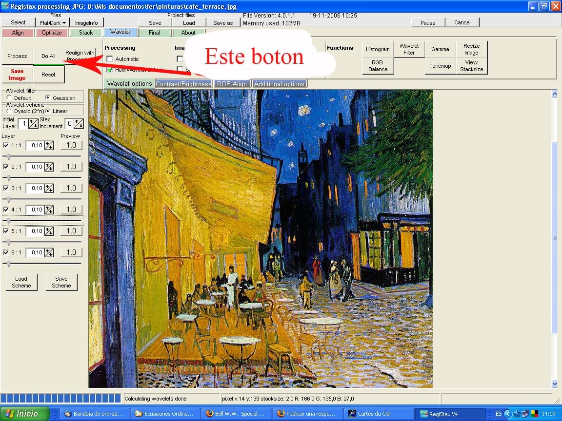

Me parece que no cliqueaste el botón que te muestro en la foto de abajo. Igual el programa antes de guardar la foto te pide si "do all" o no "do all" seguramente apretaste que no.

es verdad, no toqué ese botón! voy a tener que procesarla de nuevo y tocar ese botón! después subo el resultado para ver las diferencias! :D

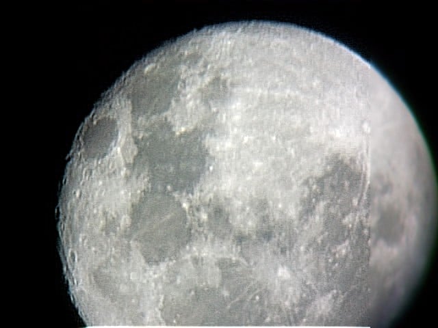

Acá apreté el botón "do all". Pero la foto salió media movida! :cry:

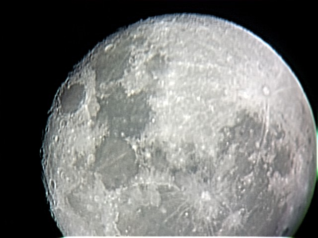

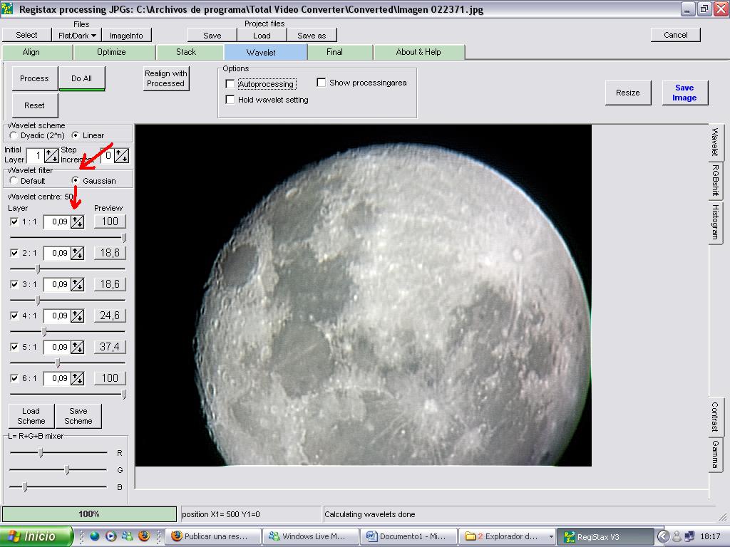

En esta modifiqué el color y lo mande mas para el gris, son 138 imágenes y apreté un par de botones y quedó así! una de las cosas que hice fue pasar de la opción "default" a la opción "gaussian" y le baje donde decía 10 y lo dejé en 9 a todos. No se para que sirve eso, pero me funcionó y quedó mejor!
registax.JPG.dd3bad8925a6cdccb3e4745d0c0
y este es el resultado!
5776b428e9675_lunacon-doall4-.jpg.8c0127
