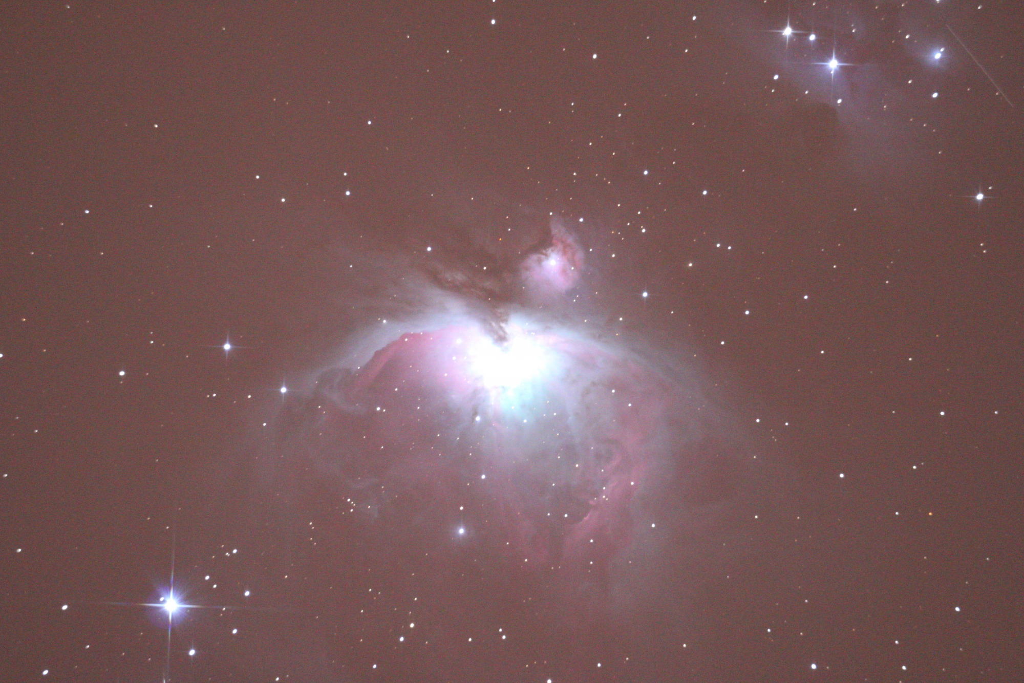

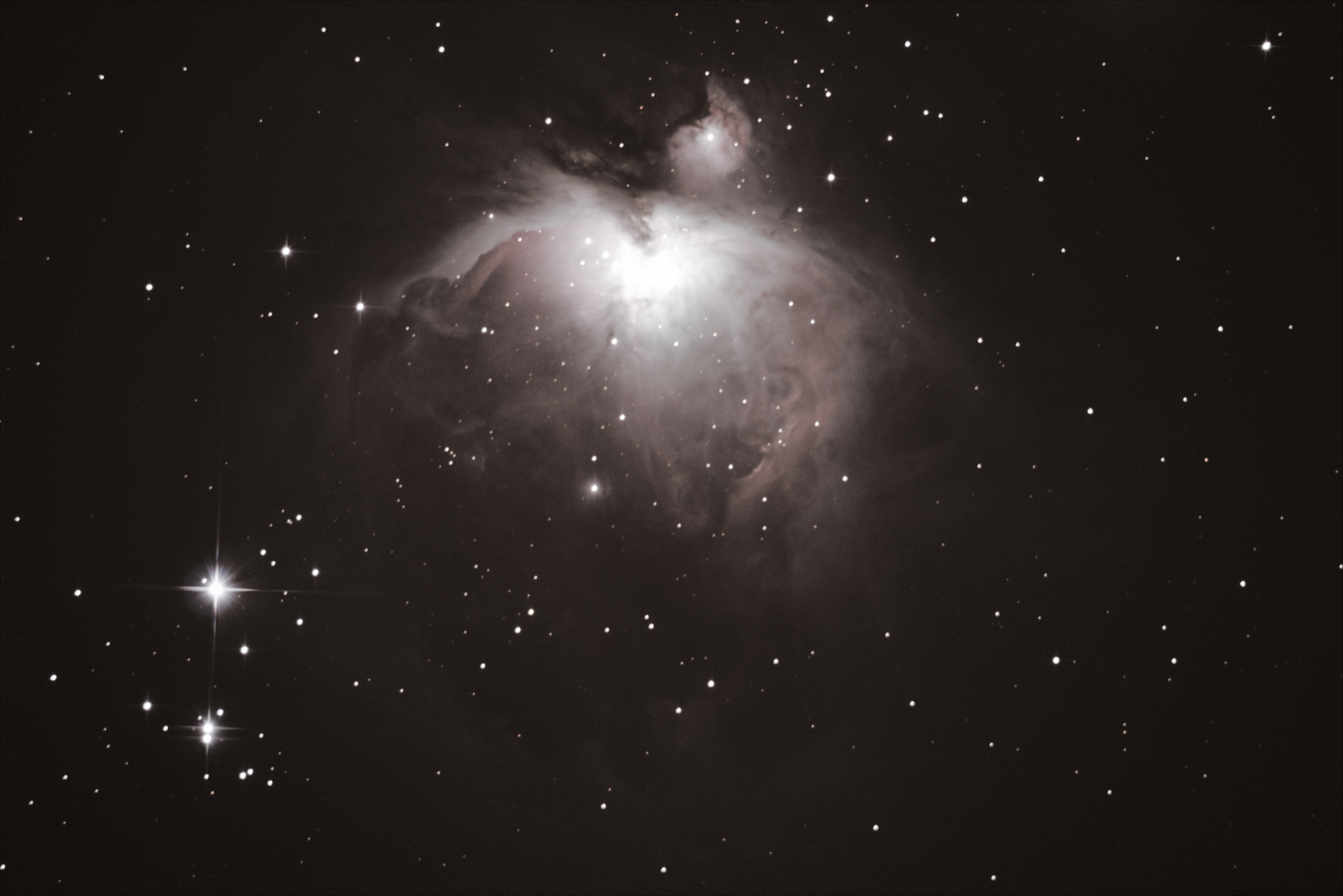

Hola a tod@s, por fin anoche hice mis primeras fotos. Tengo varias dudas, una vez procesas y apilas las fotos en deepskystacker, y obtengo la imagen tiff. Esta debo editarla con otro programa? La primera foto que pongo es la original, la segunda la que quedo despues de del procesado y apilado con deepskystcker. Se que las fotos no estan nada bien, admito todo tipo de criticas y ayuda...  Porque una vez terminado el proceso pierde los colores de la imagen original? gracias...
newton 200/1000
azeq6
canon 70d
imagenes 55 iso 1600 expo 30¨ tem 18-20º
dark, flats, y bias 20 de cada una iso 1600expo30´´tem18-20º
Hola Josele, el tema del apilado y procesado de imágenes es un tema muy largo, del cual hay muchísimas info en el foro y en internet.
Como consejo puedo decirte que uses el DSS solo para apilar las tomas,  con esto me refiero a los lights y tomas de calibración (darks, flats, bias) cargando cada grupo en su pestaña correspondiente.
Luego del calibrado/apilado, el DSS va a guardar automáticamente un archivo .tiff (autosave), este archivo es el que debe ser procesado con photoshop, pixinsight o algún programa de edición.
Muchas gracias por la info fhere, aclaraste una de mis dudas.
