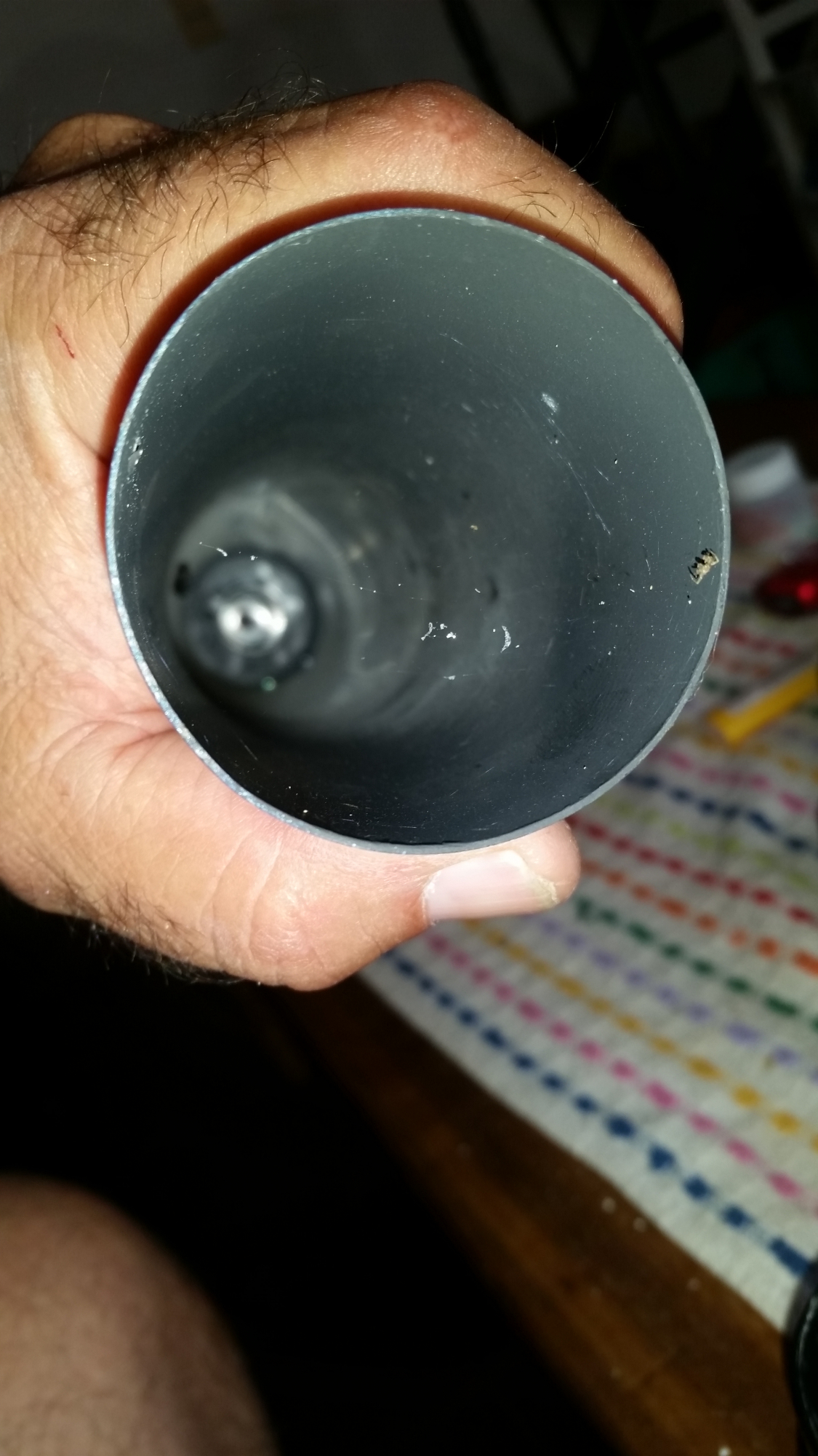

Publicado 2 de Enero del 20205 a Autor hace 1 minuto, Norberto vazquez dijo: Hoy deaalojé a una inquilina... Editado 2 de Enero del 20205 a por Norberto vazquez Repetí la imagen...

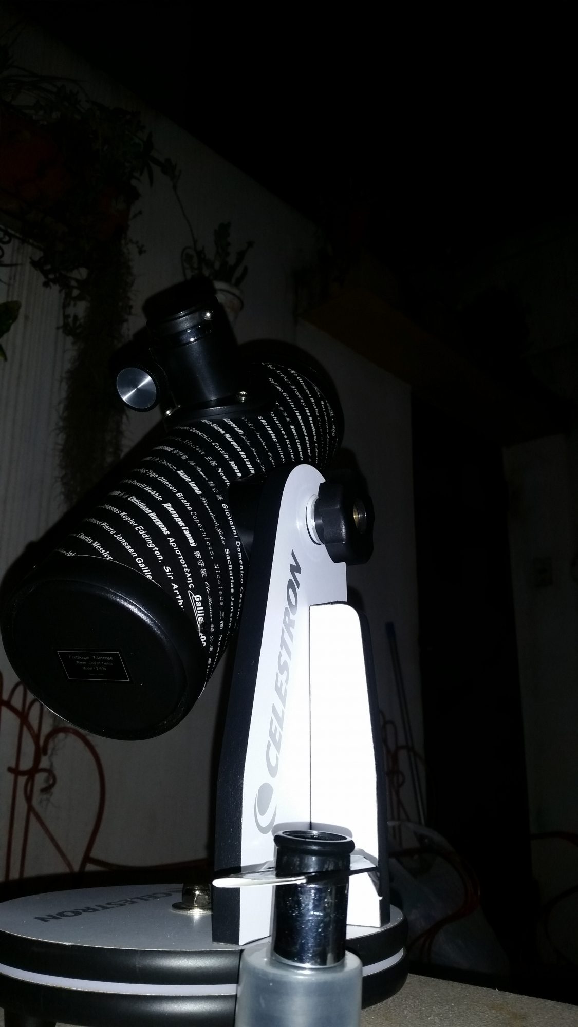

Publicado 28 de Enero del 20205 a Autor Hola gente... bueno, ya me fui adentrando en este mundo y la verdad que muy enganchado... descarté el 50600, me di cuenta que pasaba más tiempo renegando con la montura que otra cosa... y descubrí uno chiquito que me encantó. .. sé que para algunos es un juguete pero para mi es barbaro... lo llevo de paseo... y no gaste una fortuna. Es un reflector 76/300 dobson. Celestron firstscope, que vino con 2 oculares, un 20mm kellner que es hermoso como se ve y un 4 mm creo que huygens (lo escribí bien?) jajajaj... Hace casi una semana que lo tengo y voy conociendo bastante el cielo, especialmente Orion, que atiende en el hueco de cielo que veo desde el patio de casa! También descubrí que hay ruta aeronáutica y ya me pasaron 2 aviones por el ocular... y el dobson es comodisimo! Seguí a un satélite hasta quedar viendo el techo! Chocho! En un tiempo llegará algo más potente, seguro... pero el chiquitin me empujó a la aficion! El otro quedará por ahi, lo había pagado tan barato que no da para venderlo. Estuve jugando con los oculares (0.965) colocándolos en el firstscope(1.25) con una máscara que hice para sostenerlo y se ve bastante bien. Ahora la consulta... me gustaría otro ocular para acercar más pero no algo como el 4 mm que se ve muy oscuro... conviene mas un barlow o un 10/12.5 mm (plossl o qué ), para no abusar de aumento? Bueno... agradeciendo alguna sugerencia les deseo buenos cielos!
Publicado 28 de Enero del 20205 a hola, enhorabuena por le cambio y mas si estas mas contento con la nueva adquisicion. no se si entodos sitios dsevende con los mismos ocualres, yo segun leo tre un huygens de 20mm y un ramsdem de 4mm, si son kellner todavia tienen un pase pero los oculares huygens y ramsdem son una peste, la verdad... con el 4mm estas a 75x, o sea rondando la mitad del maximo del aparato y no deberia verse tan oscuro, supongo que es lo que te comento, el ocular malo... a ver que te recomiendan los mas entendidos porque los ploss aunque con mucha mas calidad y economicos, en focales bajas son muy incomodos de usar. Oculares: TS 28mm 82º 2", Baader Morpheus 17,5mm, 12,5mm, 9mm, 6.5mm, Meade HD60 4,5mm, SW Nirvana 16mm 82º, Barlow telecentrica Explore Scientific 2x Filtros: Baader Solar Continuum, Optolong Skyglow, CLS, UHC y OIII, Polarizador variable y colores: #80A, #82A, #12.
Publicado 28 de Enero del 20205 a Autor hace 2 horas, jordix dijo: hola, enhorabuena por le cambio y mas si estas mas contento con la nueva adquisicion. no se si entodos sitios dsevende con los mismos ocualres, yo segun leo tre un huygens de 20mm y un ramsdem de 4mm, si son kellner todavia tienen un pase pero los oculares huygens y ramsdem son una peste, la verdad... con el 4mm estas a 75x, o sea rondando la mitad del maximo del aparato y no deberia verse tan oscuro, supongo que es lo que te comento, el ocular malo... a ver que te recomiendan los mas entendidos porque los ploss aunque con mucha mas calidad y economicos, en focales bajas son muy incomodos de usar. Hubo un malentendido con el vendedor, dado que viene con 20 y 4mm pero cuando el lo compró venia con 4 y 12.5mm, y tenía razón el, porque en el folleto que me entrego, el cual venia con el aparato así lo dice. Me dio a elegir y preferí el 20mm. Y después me gustó ese y pese a que si quiero me lo cambia prefiero conservarlo pues se ve muy bien. Gracias por pasar por acá!
