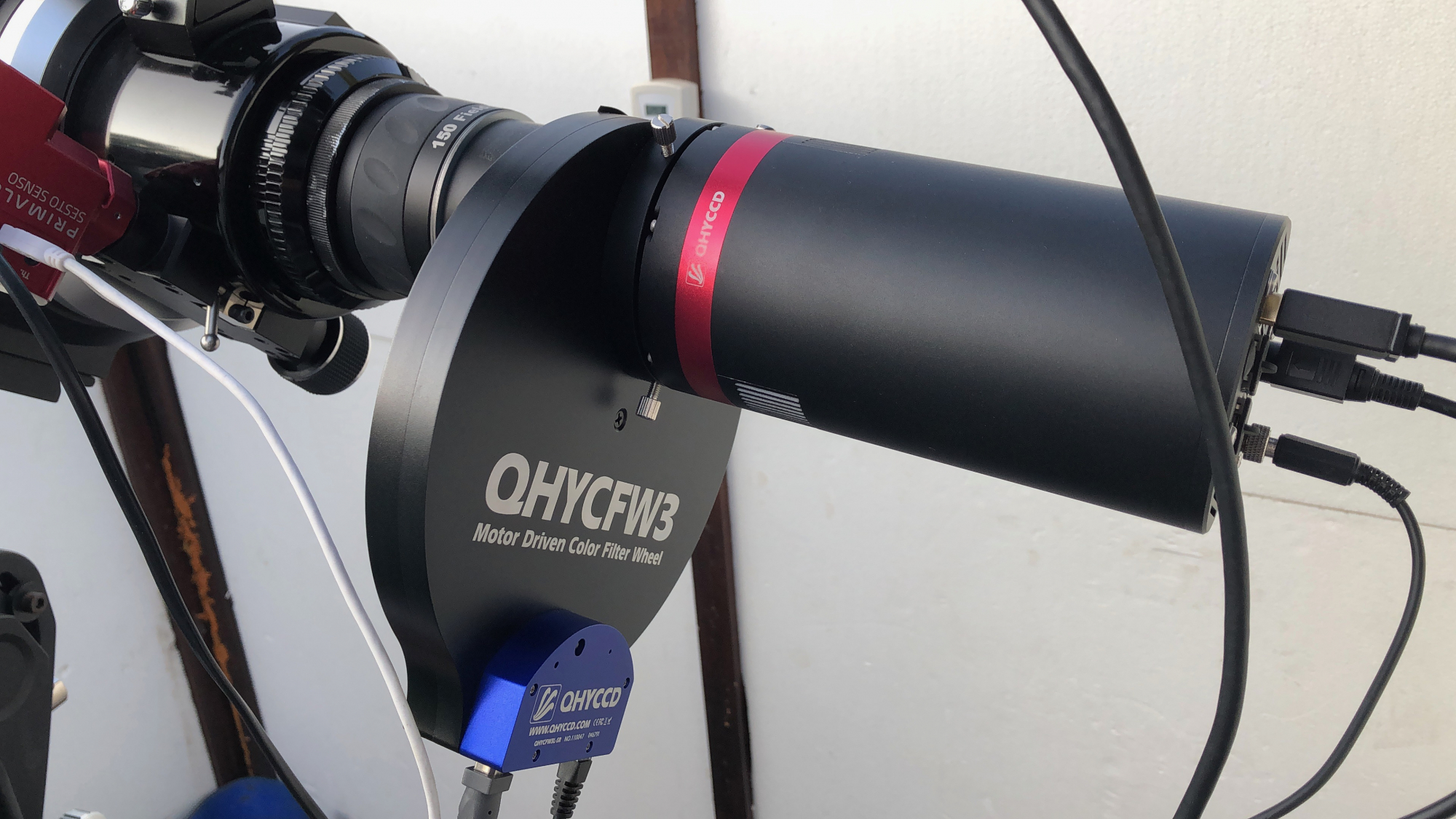

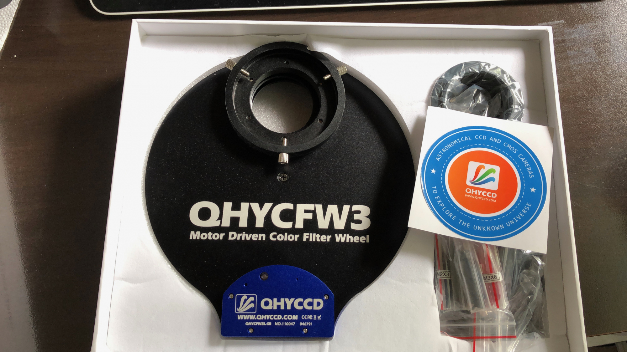

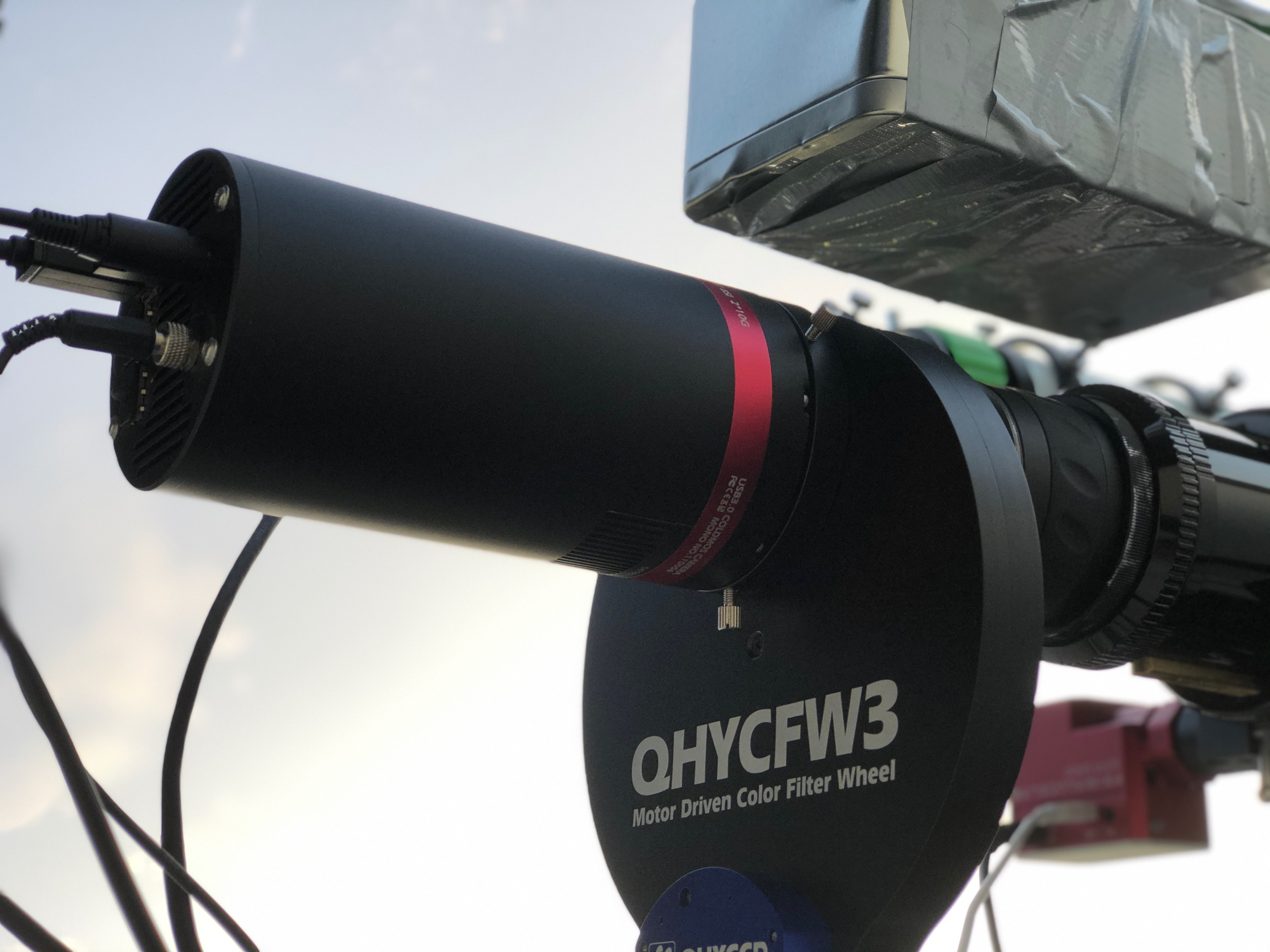

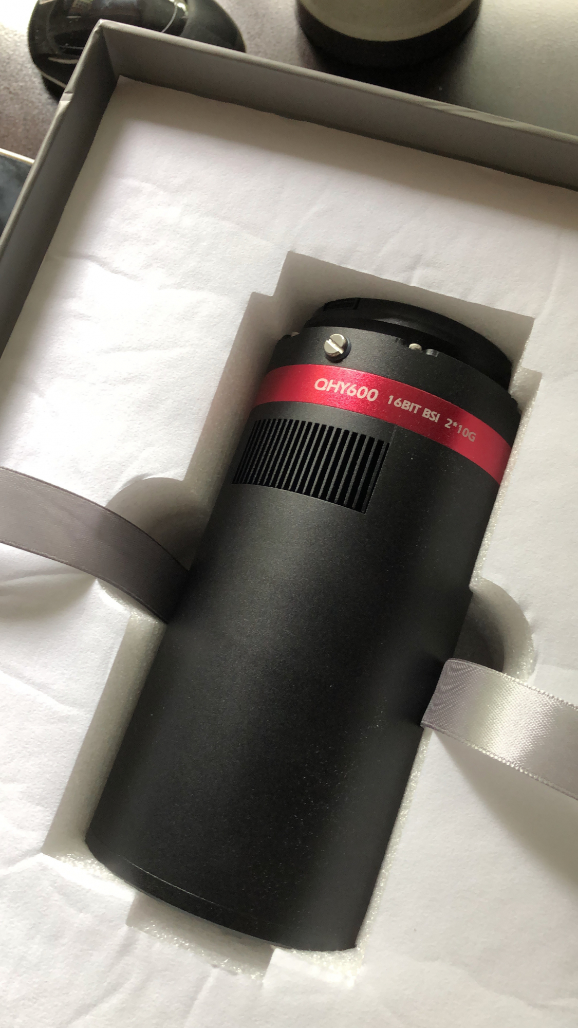

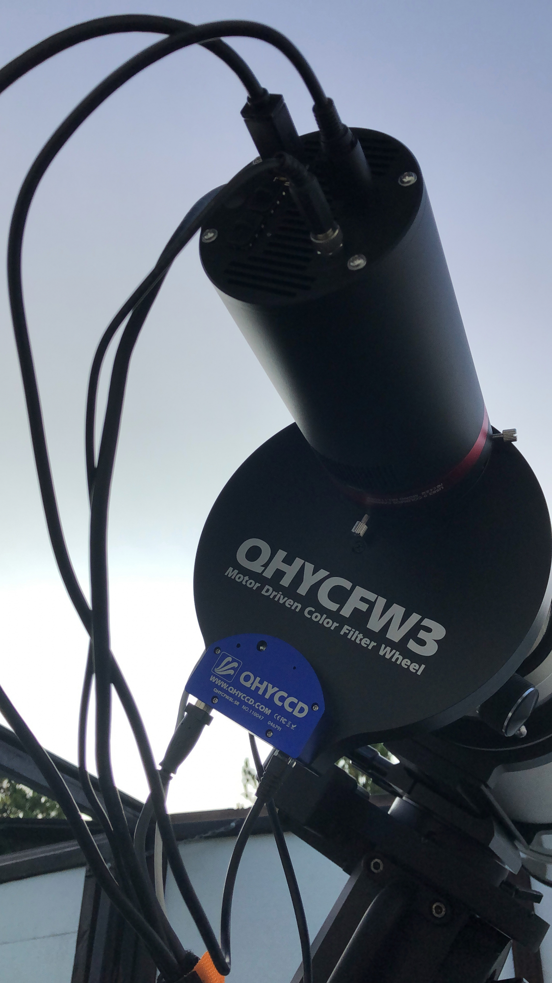

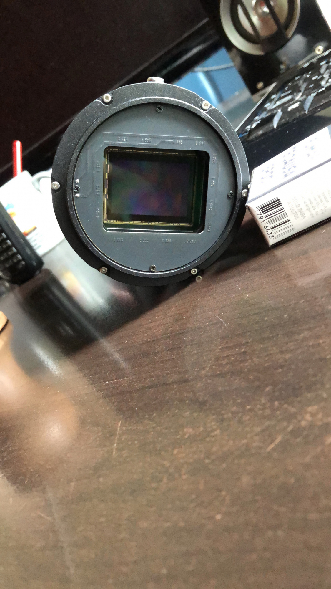

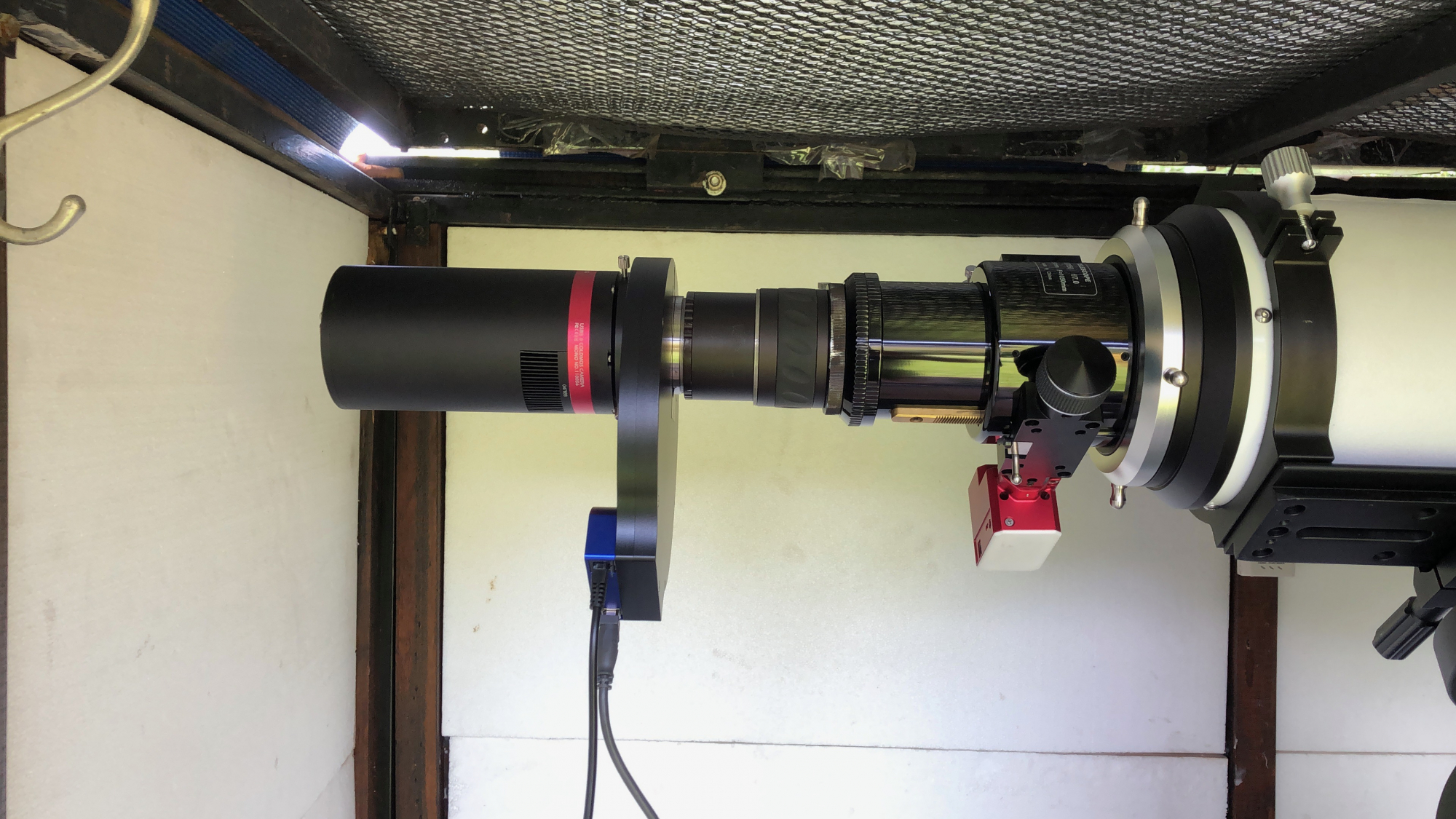

Con la 600 no gano mucho mas fov (de APS-H a Full frame no hay mucha diferencia), de hecho los filtros de 2 pulgadas van CASI justos, con un vigneteo en los bordes casi al final. Sorprendentemente la 600 con la rueda de filtros de 7 posiciones parece mas liviana que la 16200, y como es mas larga pegaba contra la pared del tubo, me las ingenie para cambiar el centro del gravedad y pude usarla (hice algo irreproducible que daria verguenza comentarlo pero bue, funciona).

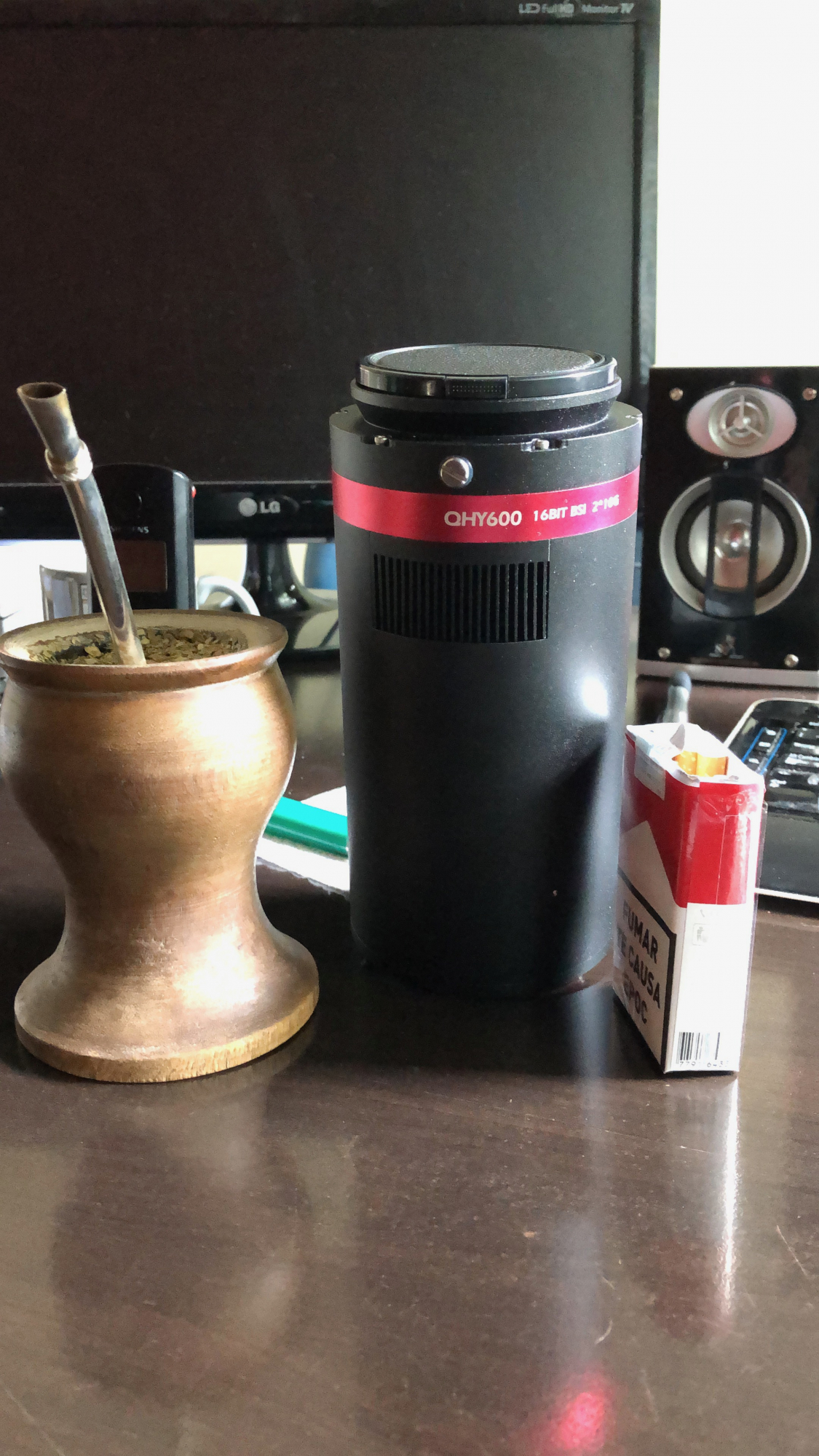

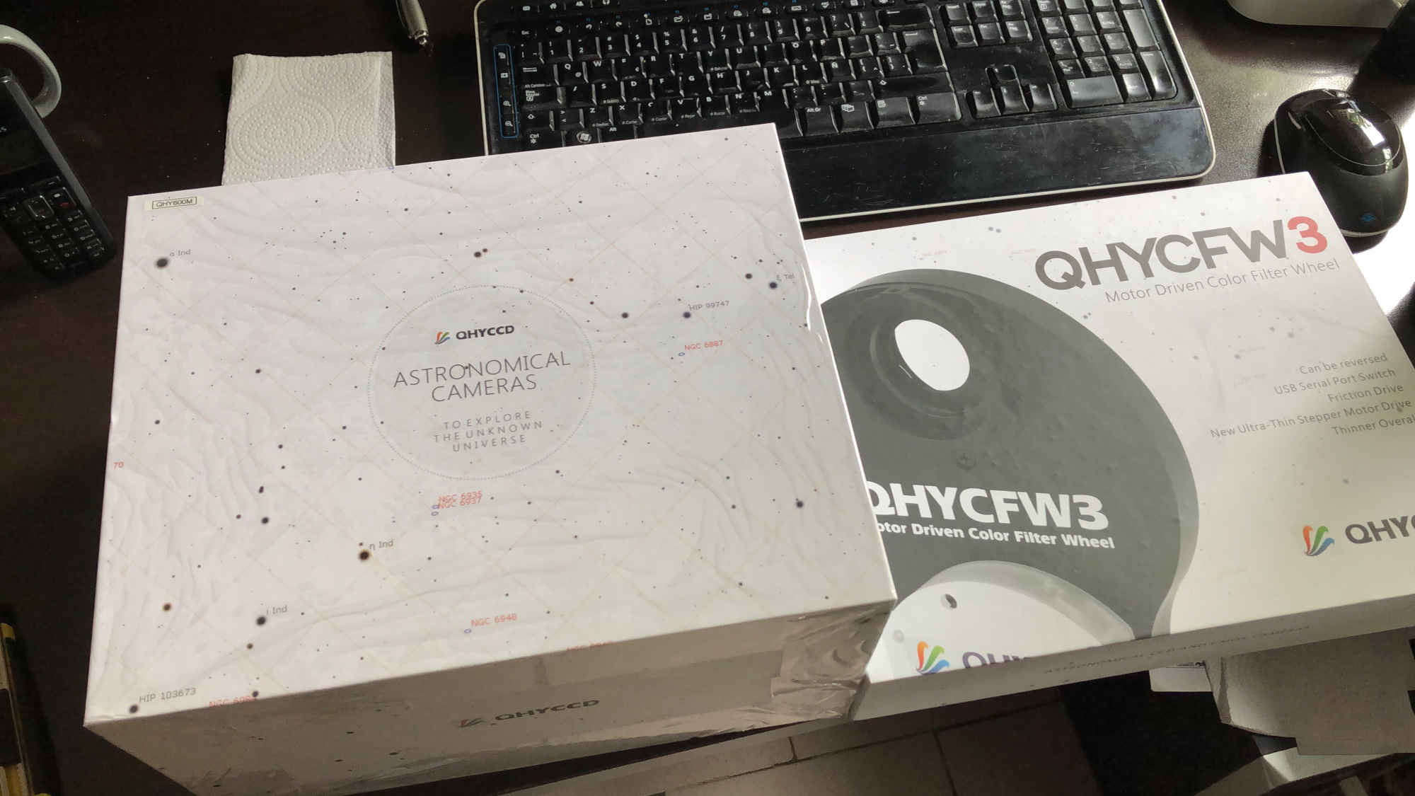

Adjunto unas fotos de la camara cuando llego e instalada en el 150

Asi parece! es tan larga que tuve que meter pesos en varios lados para que no toque contra la pared del observatorio. Por lo que probe hasta ahora anda muy bien!

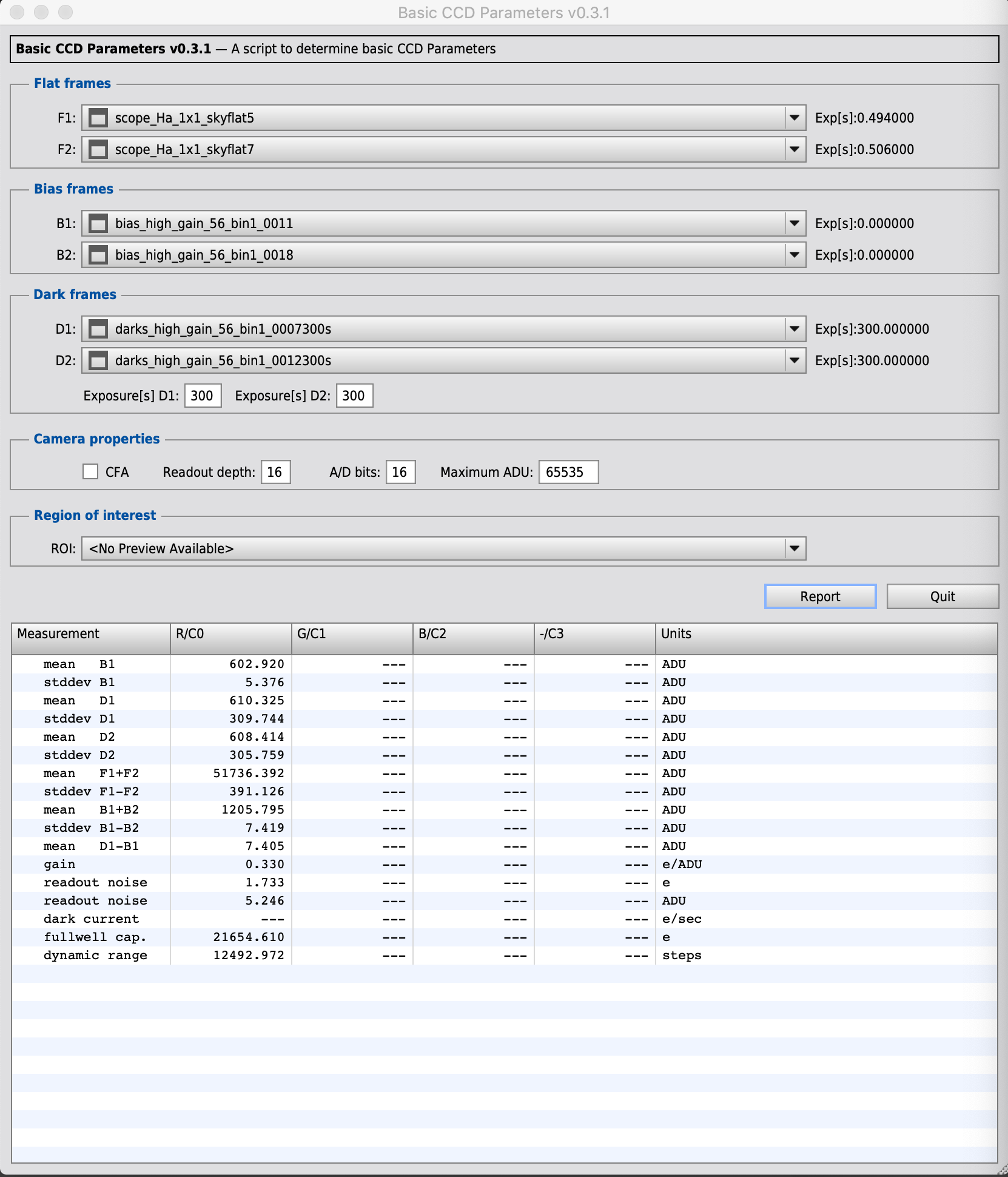

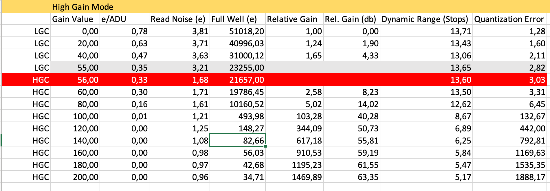

Bueno, hice algunas pruebas de rigor, para ver que todo funcione segun las especificaciones de Sony, y las cumple al 100%. El el modo High Gain da un salto entre 55 y 56 de ganancia donde el ruido baja de 3,2 electrones a 1.68, manteniendo un fullwell de 21600, nada mal. Esos mismos resultados me dio el script BasicCCDParameters del Pixinsight.

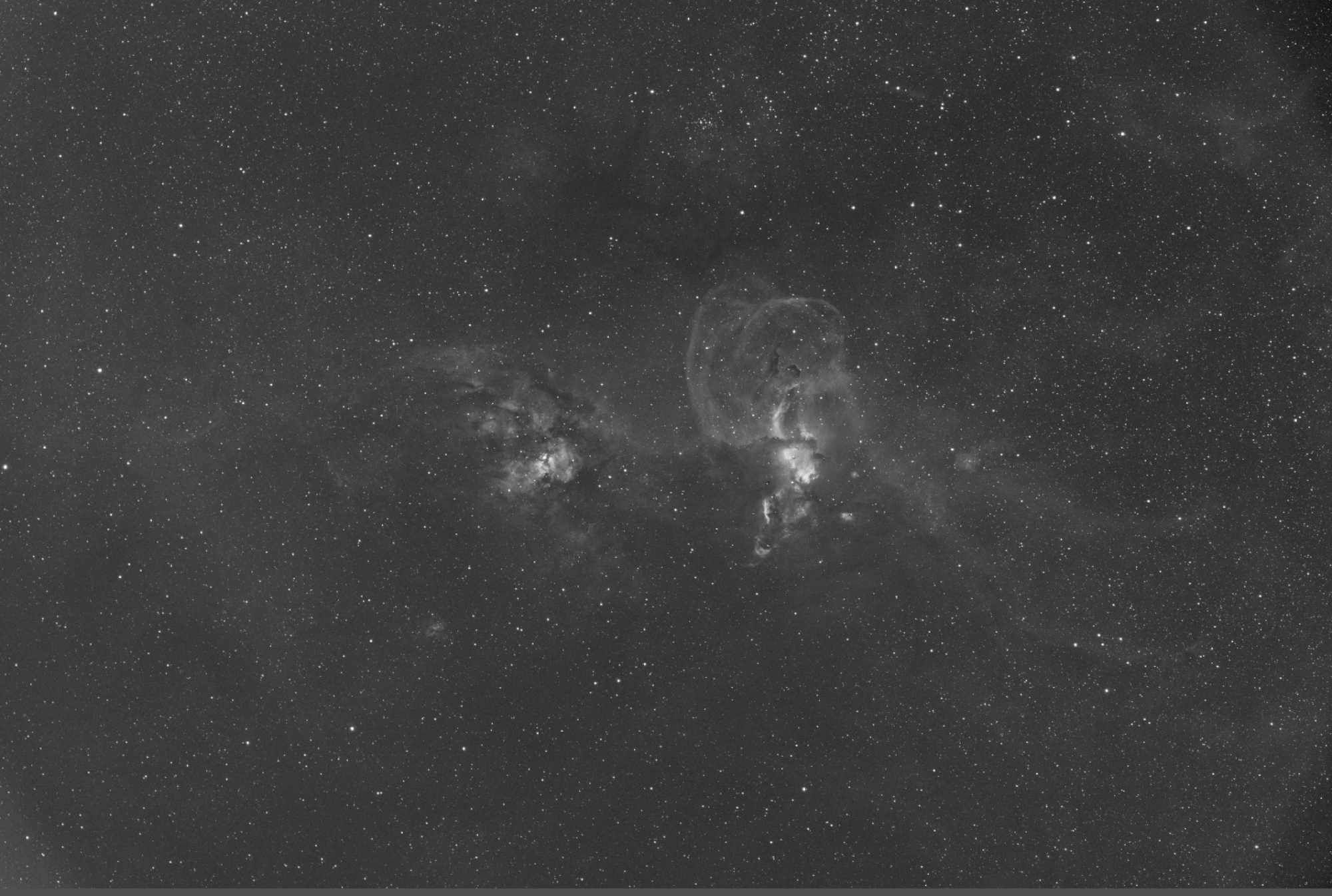

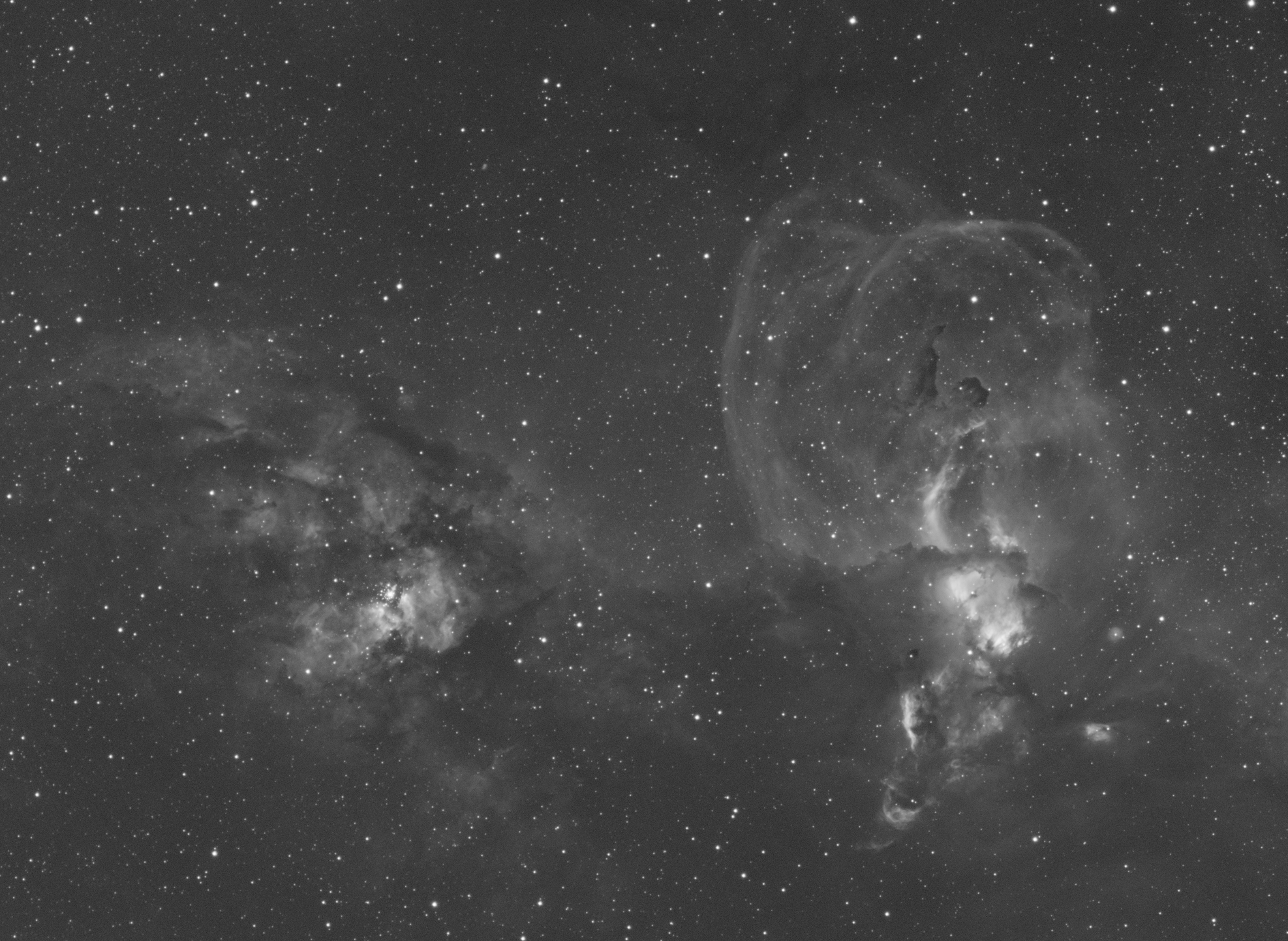

Hice algunas pruebas con la estatua de la libertad pero esta todo TAN desbalanceado (no entra en el observatorio si lo balanceo) que despues de la 7ma foto el guiado empezo a dar estrellas elongadas. Tengo un plato de fideos de cables colgando encima, trabajo por delante. Subo un par de capturas de pantalla a modo de prueba
Son 7 tomas de 300 segundos solamente. Calibradas con el Pix, aunque alguna cagada me mande con los flats porque no me corrigio el vigneteo, solo estire para ver la info, cero procesado. 2 pulgadas y Full Frame es inevitable que vignetee, pero ni loco invierto en filtros de 50 mm cuadrados. Ahora sigo tirando a Tarantula de calenton nomas. Si queda algo decente la subo. Nota aparte, cada archivo pesa 120 mb, solo de calibracion tengo 36 gb...
