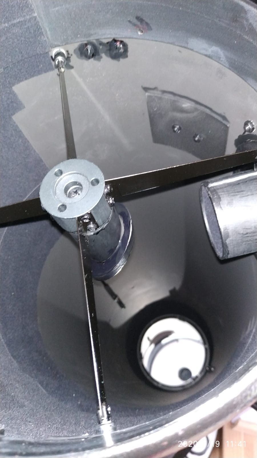

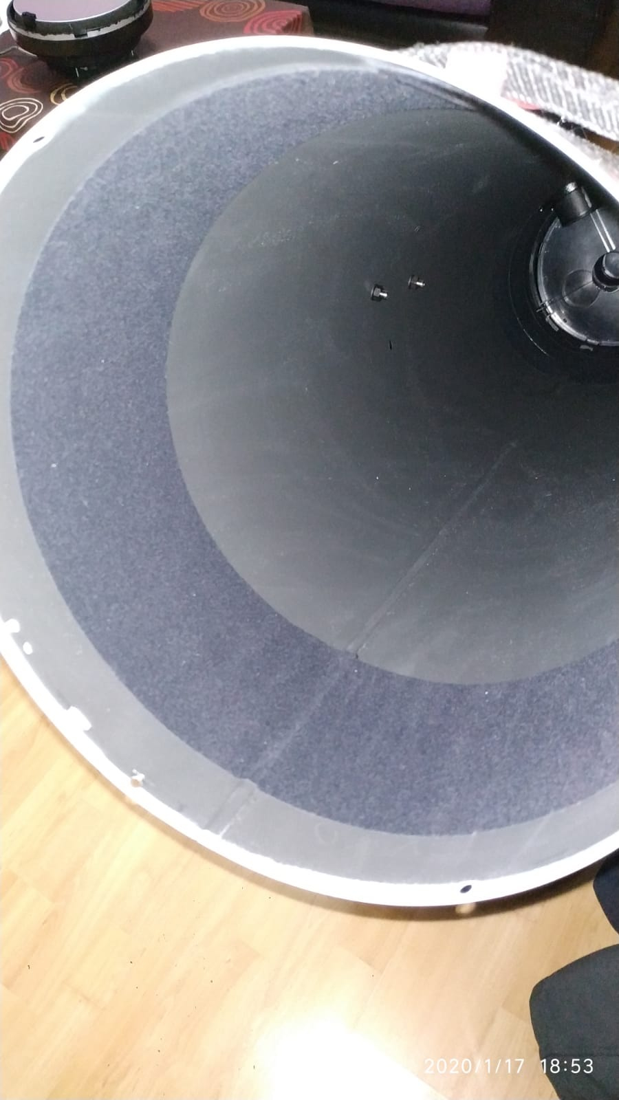

yo hice tiras transversales pero ten en cuenta que solo he flocado ciertas partes, como 20cm en la zona del primario y la parte frente al tubo del enfocador, claro tu necesitas el tubo entero y puede que el interior del tubo del enfocador segun veo en el enlace que te copio por si te sirve, te dejo unas fotos de loq ue yo hice enlas que ademas ves como queda la pitnura, bajo la luz de una pontente linterna led se nota claramente mas negro donde le he dado en los tornillos y tuercas si te fijas.

a ver que dicen los compañeros que tengan ese tipo de tubos, si te fijas en el enlace que te dejo no hacen nada al secundario, supongo que porque va "embutido" no? donmde si hacen es al tubo del enfocador que lo pinta de negro mate por dentro... no se decirte mas ni me atrevo.
