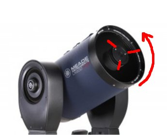

a ver si me explico mejor con el dibujito, segun yo lo veo: si el secundario de ese telescopio se colima con esos 3 tornillos que he marcado, si quitas la correctora y al ponerla no la dejas en igual posicion y la colocas rotada respecto de como estaba originalmetne, arruinas la colimacion del secundario, estoy en lo cierto?

Tengo entendido lo mismo, de hecho no podes comprar una placa correctora suelta porque va con su primario específico, y la posicion es parte del ajuste.

La colimación de los Schmidt Cassegrain es asunto serio. Como tienen obstrucción central no se pueden usar ni láseres , ni oculares Chesshire.
El método recomendable es utilizar un ocular con un gran aumento y ver la figura de los anillos de difracción. Hay que tener mucha paciencia y tener la precaución de no aflojar por demás los tornillos que sostienen el espejo secundario porque si se salen de la rosca estás perdido.
Hay que evitar  a toda costa sacar la placa correctora de su posición.
Los tornillos de colimación del LX200 son odiosos porque se aprietan y aflojan con una llave Allen y se necesitan dos personas para la colimación. Uno hace los ajustes y el otro verifica por el ocular.
A mi LX 200 le cambié esos tornillos por otros que tienen una terminación más adecuada para maniobrarlos.
Intenté colimar utilizando software que analiza la imagen de una estrella tomada por una cámara  tipo planetaria pero con poco éxito. El método visual es mejor.
