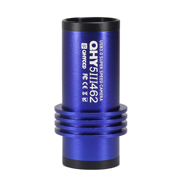

Buenos días compañeros de foro. Estuve observando he investigando esta nueva cámara que ha sacado esta semana a la venta la gente de QHY que me llama mucho la atención por sus especificaciones y su capacidad de captar en el R e IR cercano con gran eficiencia. Parece también de que se trata de una cámara que promete muy bajo ruido con alta ganancia y una muy alta tasa de FPS. Además viene con dos filtros, uno IR/UV cut y otro IR pass 850nm. Puede usarse sin filtros como luminancia en todo el espectro de luz en equipos reflectores adonde ningún lente distorsione el foco. Creo que abre un campo interesante en astrofotografía planetaria y también en los nuevos sensores que van a venir. Les dejo unas fotos oficiales de la cámara y me gustaría saber la opinión de los que saben. Saludos y buenos cielos!
Especificaciones
QHY 5-III 462 CMOS COLOR
Marca QHYCCD
Modelo QHY 5 III – 462 C
Uso Imágenes planetarias y Cielo Profundo nivel entrada
Pixeles efectivos 1920 x 1080
Peso 88 gramos
Sensor Sony IMX462 CMOS color
Tamaño de pixe l2.9 micrones
Tamaño del sensor 5.6mm x 3.1mm (16:9)
Sensor diagonal 6.4 mm
Tipo sensorCMOS
Consumo 5V – 0.1 A
Enfriamienton/a
Conexion 1,25 pulgadas

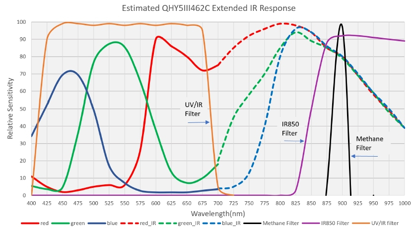

Yo ya estoy en la dulce espera por la camarita Diego. Hace un tiempo estaba a punto de cerrar por la 290 y se me dio por leer el foro de planetaria de CN y el propio de QHY, hablaban de los nuevos sensores de Sony (entre ellos el 462). Por suerte fue a tiempo, lo jodí a Ric y terminé encargando la 462. En particular, me llamó la atención la respuesta en IR (en esas longitudes de onda la matriz de Bayer se vuelve "transparente" y actúa como un sensor mono). Me encantaría poder capturar algún detalle en Neptuno por ejemplo y sacar una foto decente de la luna.
Lo curioso es la sensibilidad relativa en RGB, que según el gráfico es más baja en comparación al sensor 224 o 290 pero en las pruebas en igualdad de parámetros ganó la 462 (izquierda, 290 derecha):
Sea cual sea el caso, parece la 290 va a ser discontinuada luego de este lanzamiento. La 224 parece que sigue, tiene un tamaño de píxel distinto. Veremos que pasa!
Saludos!!

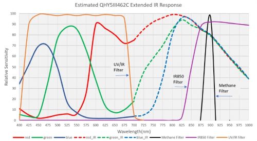

Que bueno! Felicitaciones @Leoyasu! Yo también me encargué una! jeje. Creo que es muy interesante la cámara, ya que mejoraría la 290 que en estos momentos es como el gold standard en planetaria y a eso le agrega una sensibilidad en rojo e infrarrojo que no tienen habitualmente las CMOS. Los sensores Sony están avanzando mucho últimamente, ya con la tecnología Back Iluminated habían mejorado mucho la sensibilidad y si ahora le agregamos esto...
Pensando en todos los beneficios respecto al seeing que tiene captar en IR creo que puede mejorar mucho las capturas y darnos detalles que hasta ahora requerían de equipos mucho más costosos.

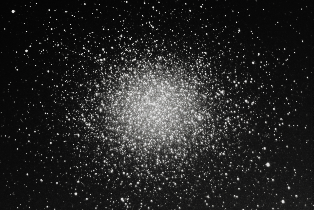

La QHY5LII es una caño, tiene driver para ASCOM y como cámara guía sobra, y como cámara de fotos es interesante porque al ser tan sensible, con exposiciones de solo 5 segundos en ciudad con un tubo como el Heritage 130p, ni se necesita guiado. Estas de prueba las hice ayer del cúmulo globular Omega Centauri, ω Cen o NGC 5139. Hice unas 100 lights en segundos. Muy divertido hacer foto con esta camarita.

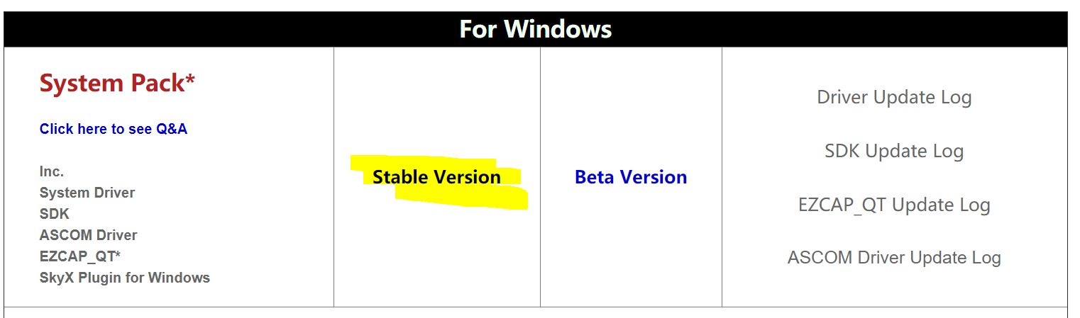

Buenas! Les hago una consulta, hoy me llegó la qhy462, estoy bastante verde con este tema, es la primera ccd que tengo. Descargue los drivers que me figuran en la web de QHY, conecto el USB, y si bien me reconoce la camara, cuando abro el firecapture o sharpcap no me reconoce ninguna camara. Algún dato que me puedan dar??
Muchas gracias!!
Editado por Guidobohe88
Yo estoy en la misma, solo me reconoce la cámara por ASCOM y trabaja a 2fps jaja, no logro hacerla andar con el driver, ¿alguna sugerencia?
hace 1 hora, Guidobohe88 dijo:
Muchas gracias!!
Hola, a mi me llegó hoy también pero la pude instalar. Yo bajé los drivers desde la página https://www.qhyccd.com/download.html
Instalé la versión estable
Durante la instalación, solicita que le indiques para que Software la vas a usar, en mi caso le indiqué Firecapture y NINA, ambos de 64 bits. No tengo instalado el Shapcap. Luego me solicitó que le indique los directorios donde están están los .exe de estos programas.
Te hago 2 consultas:
1. En caso que tu compu tenga OS Windows, seleccionaste 32 o 64 bits? esto es fundamental en base al sistema operativo que tenés.
2. Seleccionaste los directorios donde tenés el archivo .exe de firecapture y sharcap?
Ale
hace 32 minutos, ajozami dijo:
Ale
Sos un CRACK! ya me la reconoció sharpcap y firecapture.
Mil gracias, un abrazo!!
hace 33 minutos, ajozami dijo:
Ale
Gracias! ahi anduvo! pense que te instalaba el programa no un parche para que funcione la cam...
Me esta tirando en 800x600 raw8 230fps y en 640x480 raw8 300 fps de 10!

Muchachos como dice @ajozami, hay que instalar los drivers All-in-One que ahora puso QHY. Viene todo junto. Después, hay que jugar con el "USB Traffic", "Heapsize" y "Ram Buffer" (en FireCapture) acorde a la PC de cada uno para exprimir los fps y no perder cuadros. Saludos!!
Instrucciones de QHY sobre los drivers All in One. Saludos!
