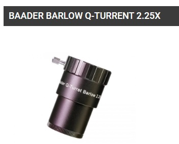

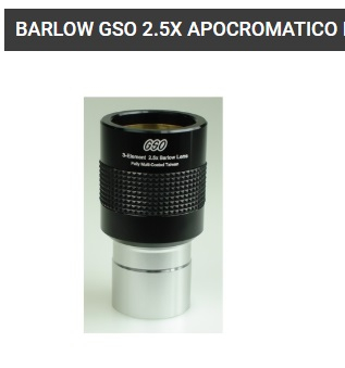

hola comunidad...Quiero comprarme un barlow y estaba en la duda con los dos siguientes:
-GSO 2.5x barlow
-Baader Barlow Q-Turrent 2.25x
Si hay alguien que tenga experiencia con estos dos barlows y me dijiera cual es mejor se lo agradecería mucho. El primero se que tiene muy buenos comentarios respecto a vista. El segundo se que tiene hilo adaptador a anillo T y convertible de 2.25x a 1.3x.
adjunto imagenes de cada barlow en cuestión.

La verdad no conozco el Baader.
Al GSO si y es muy bueno.
@Leandro82 Me convendría el GSO 2.5 con un ocular de 5.5mm en un teles de 130/650? Será mucho aumento? Porque si es así me voy por el Baader
Leandro, con un barlow x2.5 bajo un ocular de 5.5 te quedas fuera del limite teórico de aumentos del telescopio.
Siempre saca esta cuenta: un telescopio tiene un limite de aumentos, que se estima en el diámetro * 2, y la cantidad de aumentos que estas consiguiendo con un lente es la Df Telescopio / Df Ocular.
De esta manera, si tomas el diámetro de 130 * 2 = 260 es la cantidad max de aumentos.
Considerando que tu telescopio tienen Df de 650, si le pones un ocular de 5.5 entonces ya tenes un aumento de 118, y si lo multiplicas por 2.5 de la lente de Barlow se te va a 295.
Yo lo que te recomendaria, no se qué opina la gente del foro que seguro es mucho más experimentada que yo, es que si vas a gastar en un buen barlow, trates primero de conseguir un BUEN ocular cortito (un UWA Planetary de 3,2 por ej) que te puede dar 200 aumentos sin interponer un elemento entre medio.
hace 4 horas, josepicco dijo:
Bueno la verdad respecto a si es mejor un ocular corto o ponerle un barlow a un ocular mas o menos largo, hay opiniones divididas, hasta hay un review de un experto en un foro respecto a ese tema y la conclusión de la prueba fue que es mejor un barlow + un ocular mas o menos largo. De todas maneras ya me mande a comprar mi ocular de 5.5mm ya no hay vuelta atras jajjaja. Lo compre aconsejado por foreros que ya tienen experiencia en telescopios de 130/650 ya que me dicen que oculares muy cortos casi no los usan, es mejor uno mas o menos largo y para esas noches claras meterle un barlow, asi hay mas versatilidad. Bueno, ya veremos que tal, capaz al final termine comprandome un mas corto, pero primero empezare con ese de 5.5mm :D...Gracias por el consejo del barlow compañero @josepicco
Con un ocular de 5,5mm+barlow 2.5X como te dijeron arriba, te vas a pasar de aumentos.
Si ya encargaste el ocular de 5,5mm, y si todavía querés un buen barlow, te recomendaría que busques uno de 2X, así no te pasas de aumentos.
