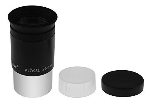

Aqui unos ejemplos de Plossl y Super Plossl: (Click para ampliar)
alstar-125-25mm-plossl-telescope-eyepiece-4-element-plos-D_NQ_NP_630820-MLC32639935305_102019-O.jpg
