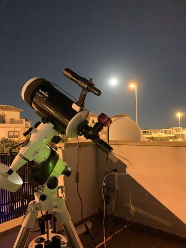

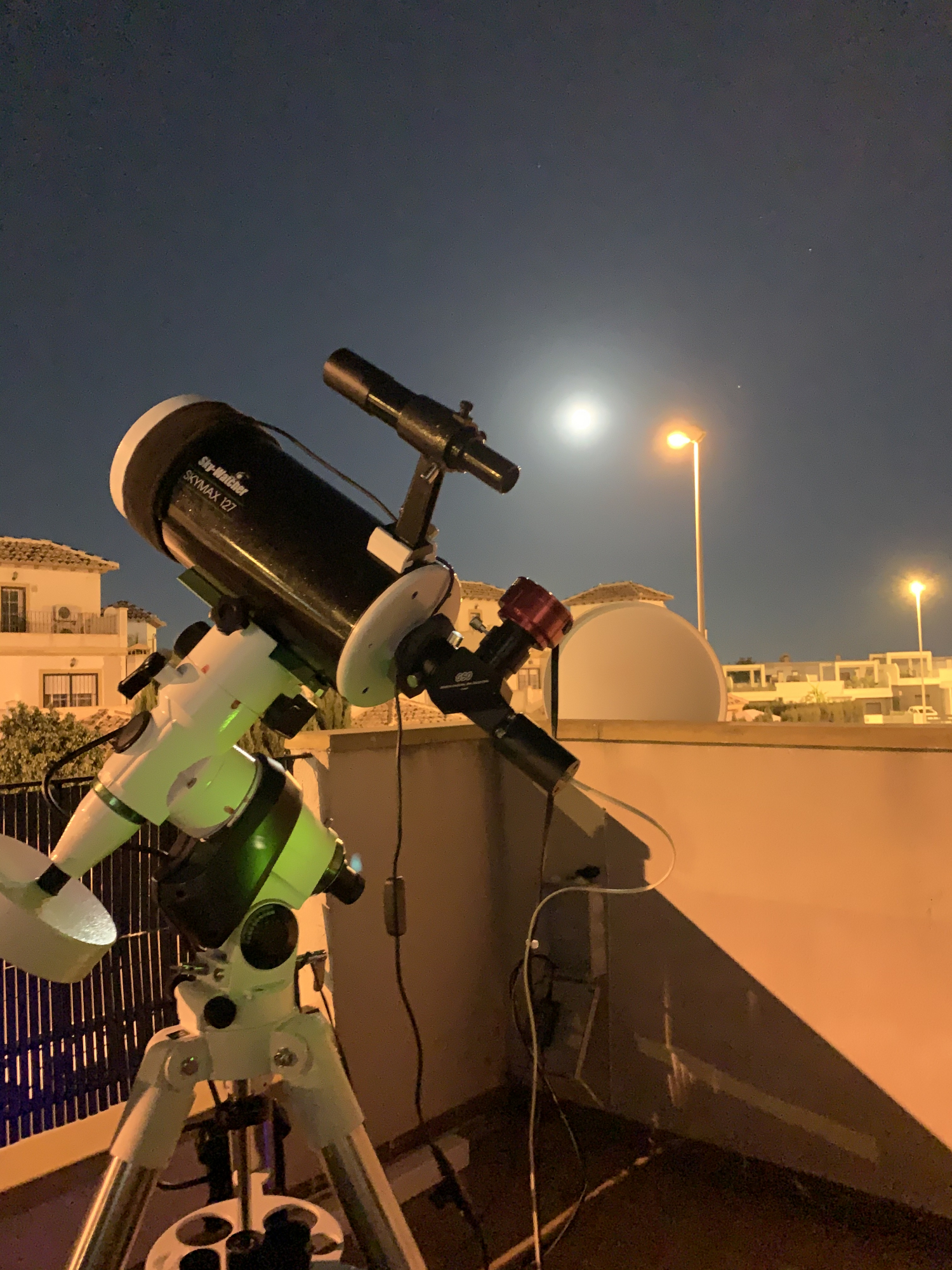

Publicado 12 de Julio del 20204 a Autor hace 1 hora, jango31 dijo: primero fijate en tu barrio si cambiaron la iluminacion publica a lamparas led. en BSAS ya lo hicieron en la mayoria de la ciudad un CLS no te va a servir. Hola jango31. Si efectivamente mis farolas son de las de sodio anaranjadas, de echo parece de dia ? Gracias y saludos. Editado 12 de Julio del 20204 a por Vulpecula
Publicado 12 de Julio del 20204 a epa... tenes razon. a falta de cupula de observatorio un cilindro de cartulina negra alargando el tubo ayudaria tambien.
Publicado 12 de Julio del 20204 a Autor hace 2 horas, jango31 dijo: epa... tenes razon. a falta de cupula de observatorio un cilindro de cartulina negra alargando el tubo ayudaria tambien. Hola jango31. Si bueno ahi con el mak se ve muy al aire aunque con el ED80 esta un poco mas protegido. Aunque como dicen en mi pueblo cuanto mas azúcar mas dulce por lo que probare con el ED80. Gracias y saludos.
