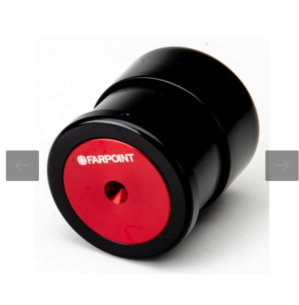

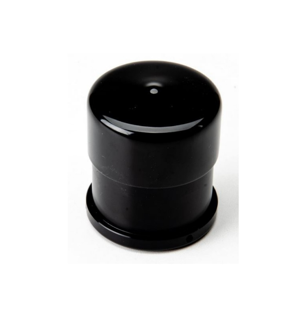

Conocéis el "Autocolimador cheshire Farpoint?"
Alguien de vosotros tiene conocimiento sobre como utilizar esta herramienta de colimación ó sabe de algun tutorial o enlace?, cualquier información que me pueda ayudar. He encargado esta pieza ya que tengo entendido que es lo mas preciso para colimar un tubo Newton a la perfección incluido los engorrosos F4. Gracias a todos de ante mano.

Hasta donde entiendo y por lo que muestras en la foto es un colimador por tapita agujereada y se usa de la misma forma que cualquier tapita agujereada. Esta empresa también fabrica cheshires y colimadores láser, suelen comercializarlos en un set los tres elementos juntos o por separado, no se cual es el que adquiriste, pero por la foto diría que solo es el de tapita agujereada. En el foro hay una infinidad de post que tratan la colimación usando los tres colimadores, solo tienes que buscarlos.

Gracias lucho, no hombre no es costumbre y si tengo una idea de lo que compro, el Cheshire simple es una cosa, y esto es algo distinto, se que genera una especie de reflexiones o algo asi y que se tienen que casar de manera concentrica, pero no es lo mismo Autocolimador  Cheshire Farpoint, que Cheshire quesi es la tapita con el agujero, aun que en la imagen parecen muy similares. A ver si me llega y subire fotos e información, un saludo

Hasta donde recuerdo, el chesire de Fairpoint funcionaba superponiendo el reflejo de la dona que genera el colimador con la dona física (esto para colimar el primario). Incluso en su momento venía con una marca adhesiva reflectante para pegar en el primario y ayudar al proceso. Desconozco si sigue siendo así.

Asi es, en el interior de la tapita tiene una dona gigante y para colimar hay que hacer coincidir o centrar la dona del espejo con el borde interno de la dona del colimador. Es lo que use de guía para fabricarme mi tapita cortando un circulo de papel aluminio y retirando un circulo interno, lamentablemente este circulo interno lo hice muy grande y el recorrido del enfocador no llega para hacer coincidir y centrar la dona, además me genera problemas el reflejo del papel de aluminio, creo que mejor seria de un color mas distintivo. Aun así, el colimador láser me es infinitamente mas practico y rápido. Saludos

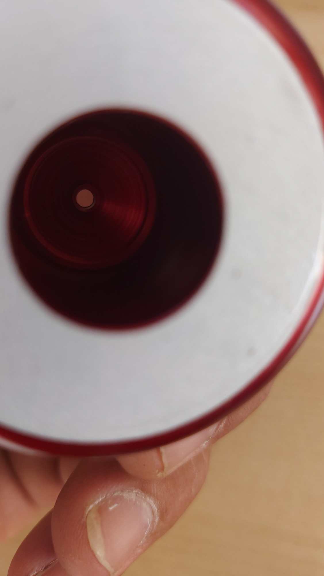

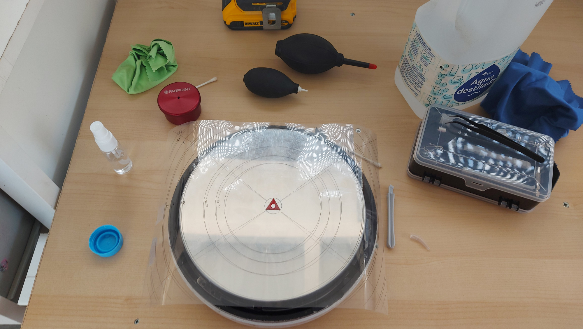

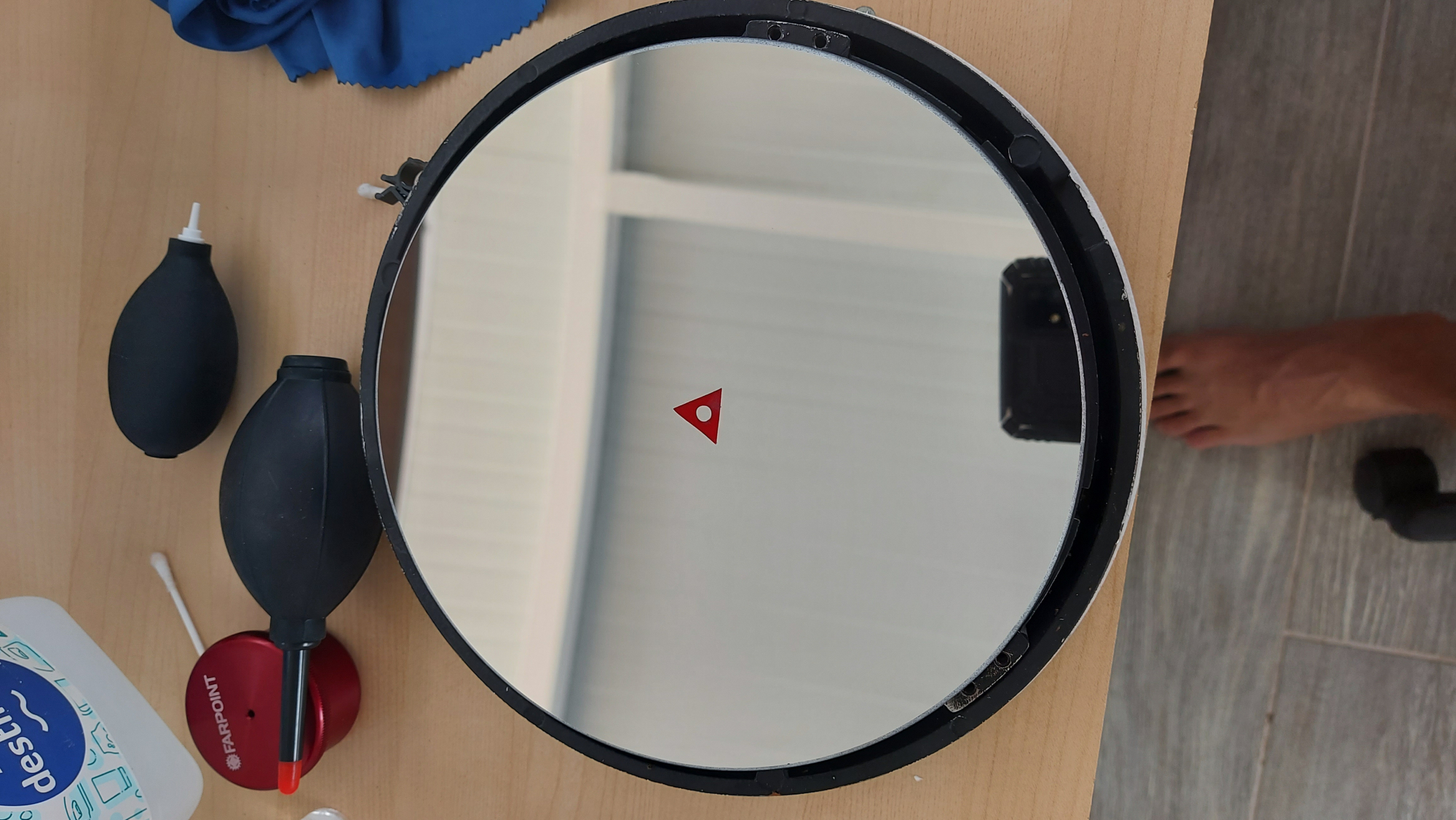

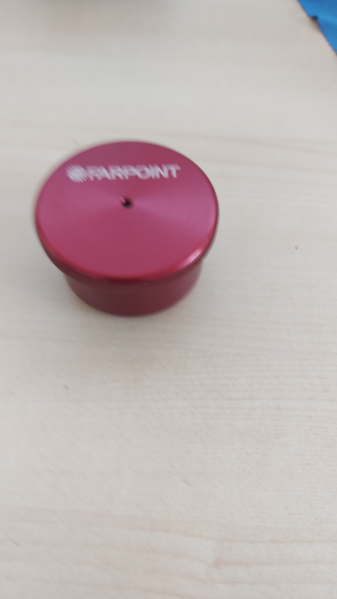

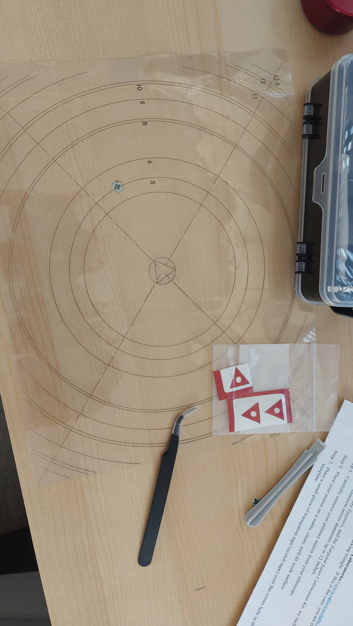

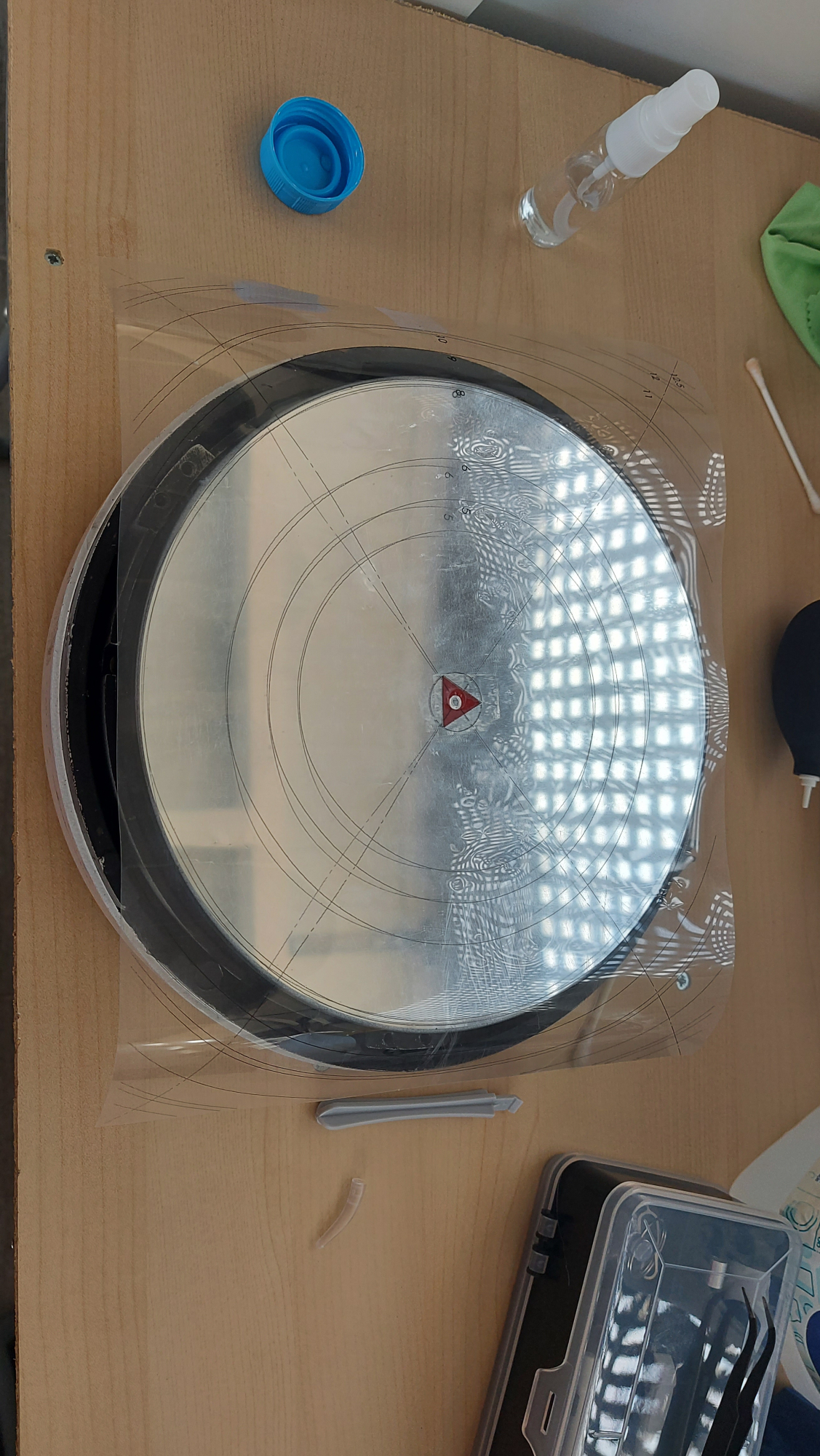

Ayer recibí el cheshire simple de Farpoint, la verdad se ve súper bien, en un plazo mayor unos 40 dias recibiré el Autocolimador Farpoint, el de la foto, como digo aun siendo muu parecidos no lo son, el autocolimador efectivamente tiene algo en su interior que te indica para centrar y hacer coincidir de manera concentrica el triangulo que te viene con la herramienta y que se tiene q sustituir por la dona del primario, también trae una plantilla transparente para poder centrar el triangulo, la verdad que estos gringos lo mandan bien completo.... Jejeje en fin tengo todo este asunto entre manos y para colmo no tengo nada de tiempo últimamente trabajando a full. Hay que pagar esto es muy caro para mi bolsillo... A lo dicho os traere fotos  y si puedo algun video... Saludos

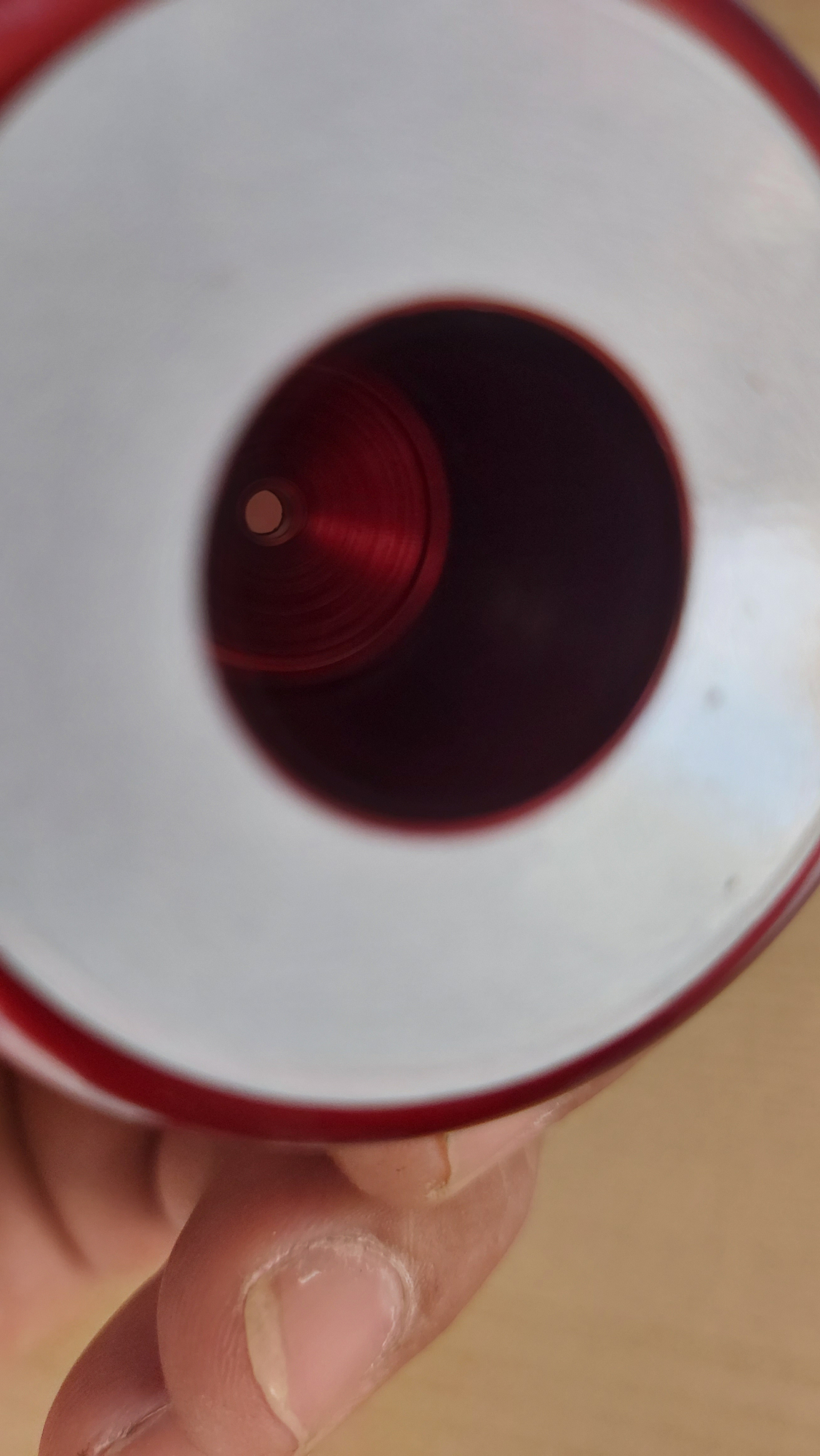

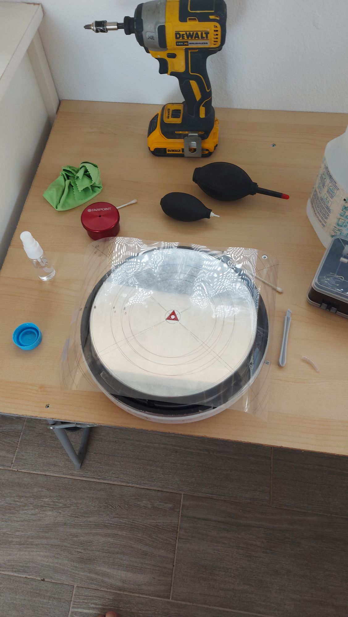

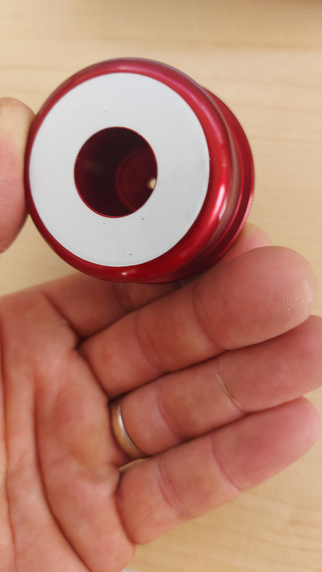

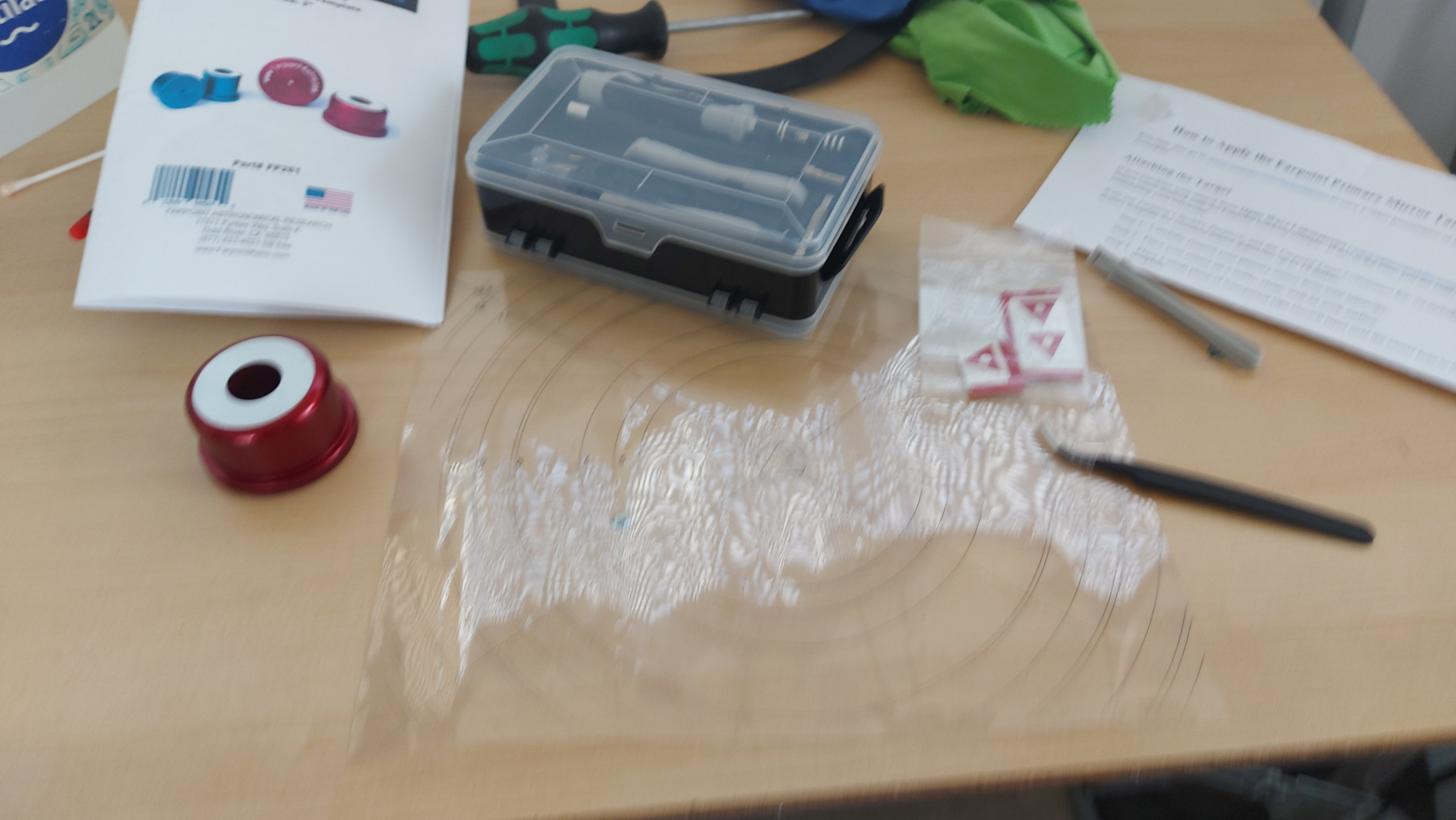

 Chicos lo prometido, aqui les traigo unas imágenes del Cheshire Farpoint y los triángulos que vienen, incluso la plantilla concéntrica transparente para sustituir la dona del primario por el triangulo rojo de Farpoint.
