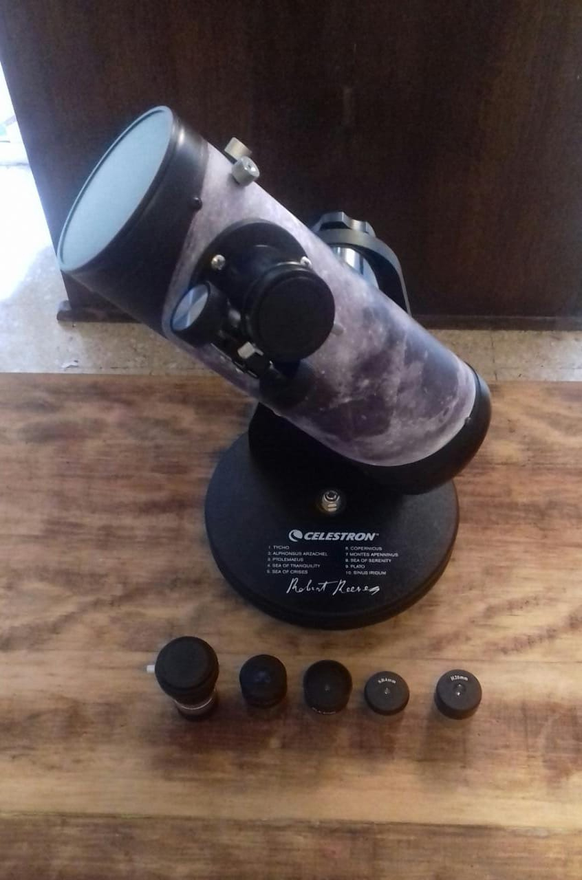

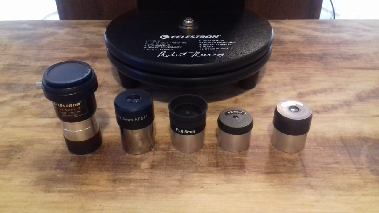

Quería mostrarles mi equipo que por ahora es final hasta por bastante tiempo.
Sé mis limitaciones, pero la verdad estoy muy contento.
No sé si es la sección. pero quería compartirlo.

Hola Amigo @sinhhilo Acá podés postear tú equipo...
Saludos....!!!
