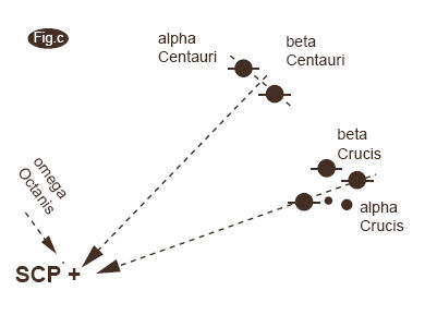

Siguiendo las instrucciones del manual, he intentado comenzar a usar los círculos graduados para localizar objetos en el cielo. Pero me he encontrado con un obstáculo hasta ahora insalvable: luego de alinear la montura con el método de la brújula y/o "tirar" una línea desde Acrux y buscar la intersección con otra que parte perpendicularmente del punto medio entre Alfa y Beta Centauri (ver gráfico), y de configurar también la latitud, ubico a Sirius en el ocular y consulto en el Stellarium sus valores de RA/DE. Lo que me desconcierta es que la declinación debería ser 42'58'', sin embarGo el círculo graduado de en la montura indica aproximadamente 15'. Esto me hace sospechar que "algo huele a podrido en Dinamarca". ¿Respuestas, soluciones?

La declinación de Sirio es de -16º43´, fijate de nuevo!!!!!
¡Estúpido de mí!. Estaba mirando MAL en el Stellarium. El valor de 42"58 figuraba en "J200 RA/DE", y en la línea de abajo "Equ of date RA/DE" efectivamente figura -16º43´, lo que da una diferencia de un grado con lo que me marcaba la aguja, que descuento es una desviación debida a la alineación, pero ya está mucho más cerca.
