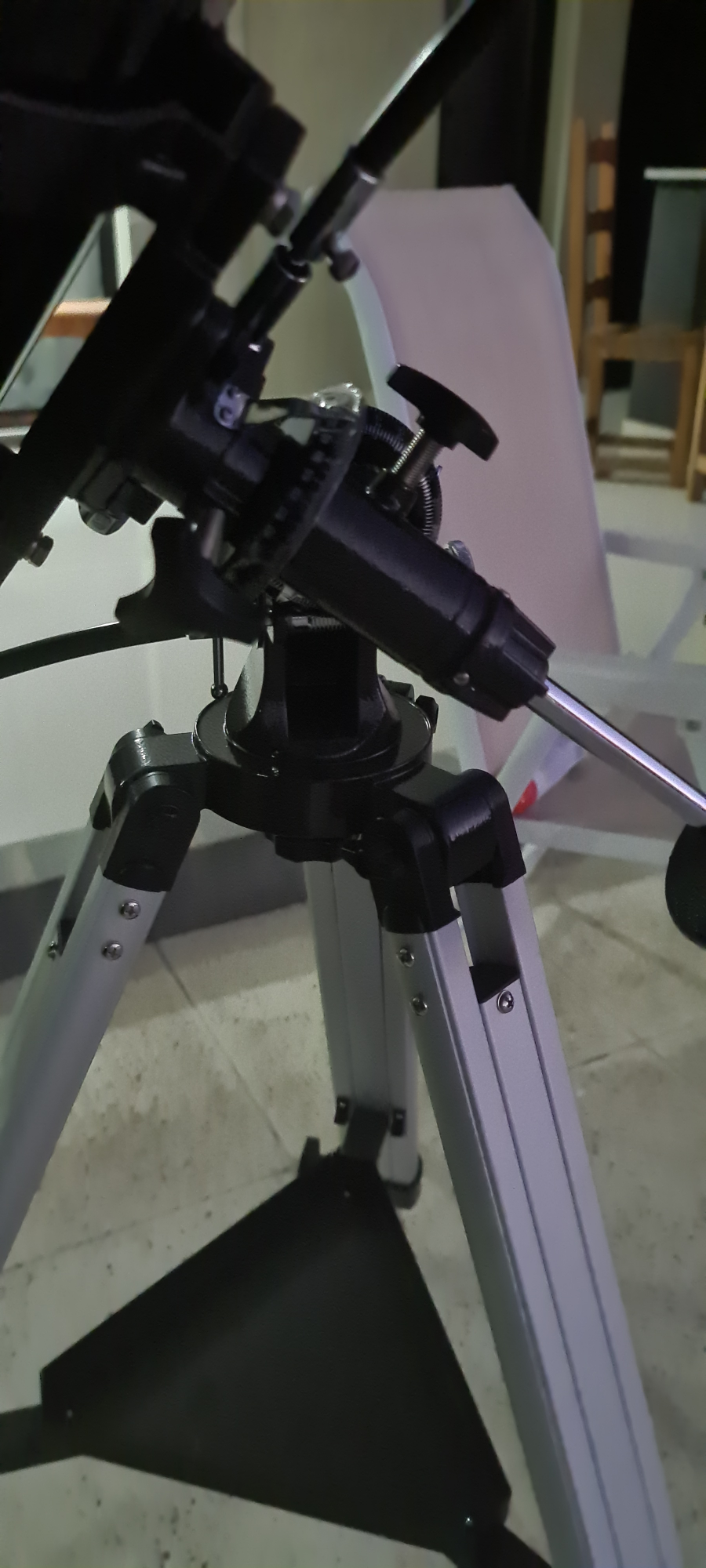

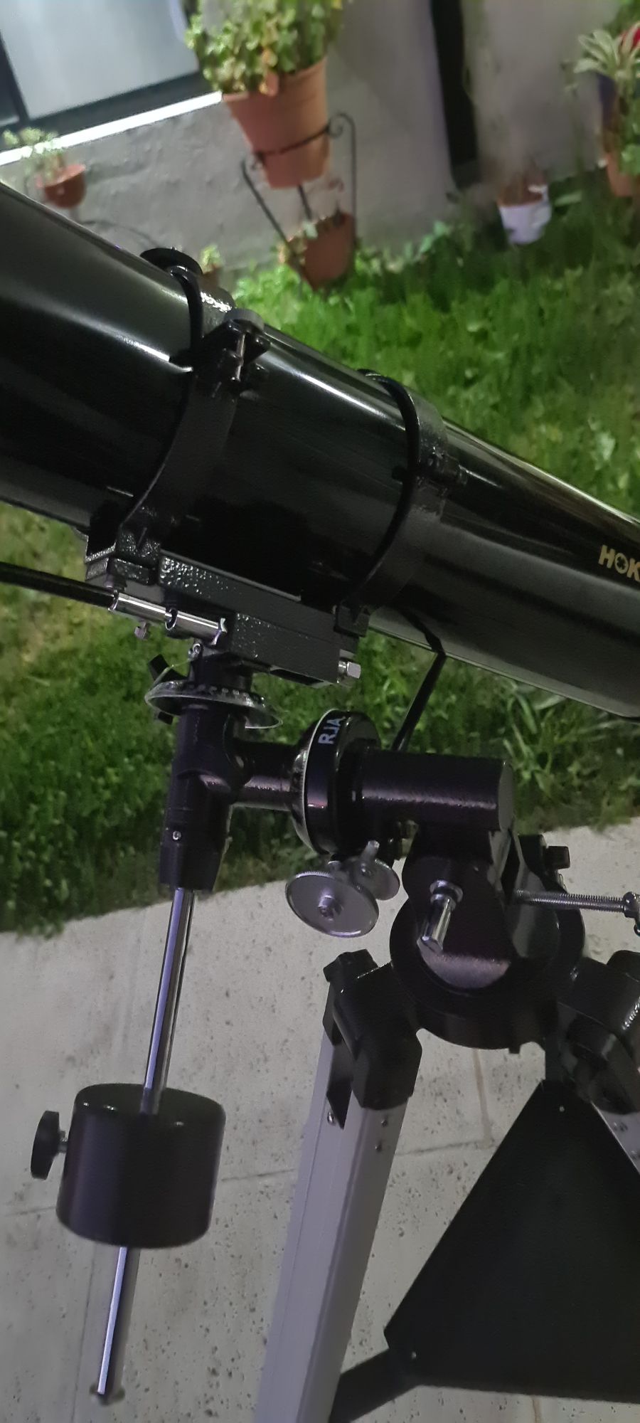

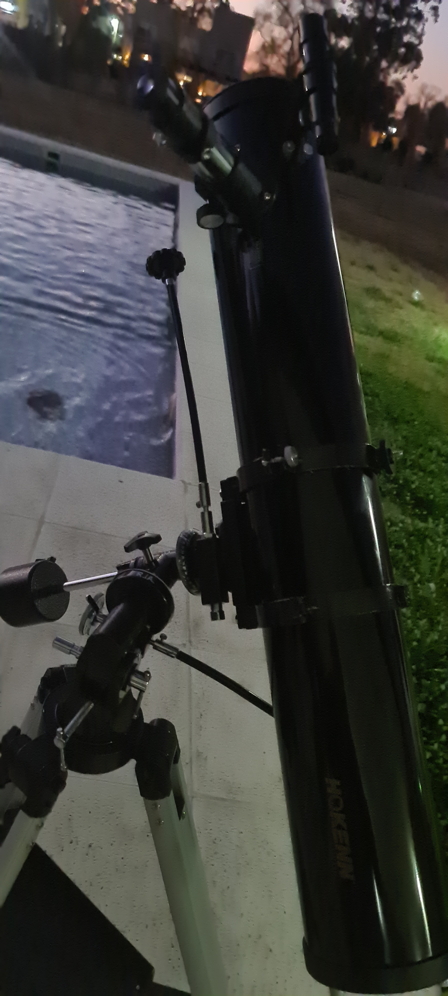

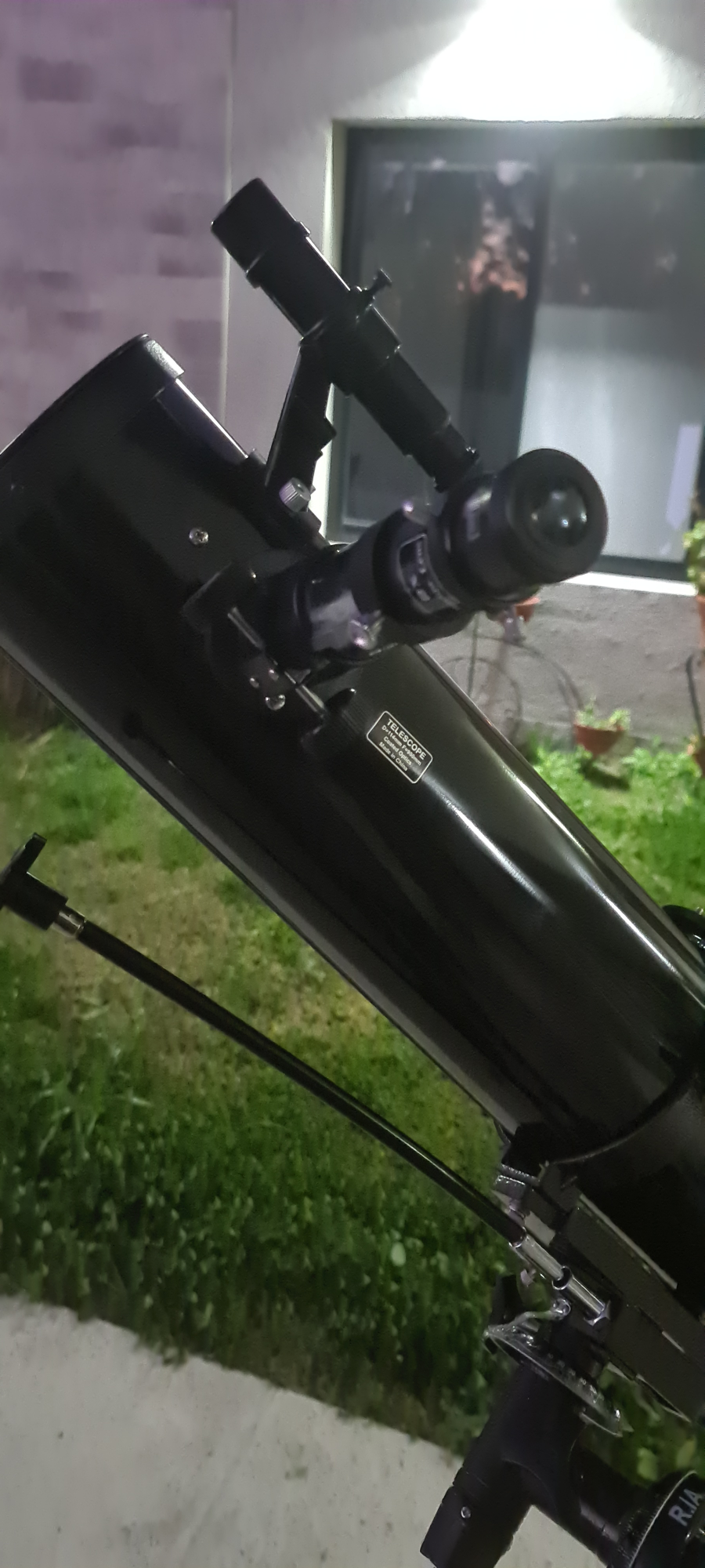

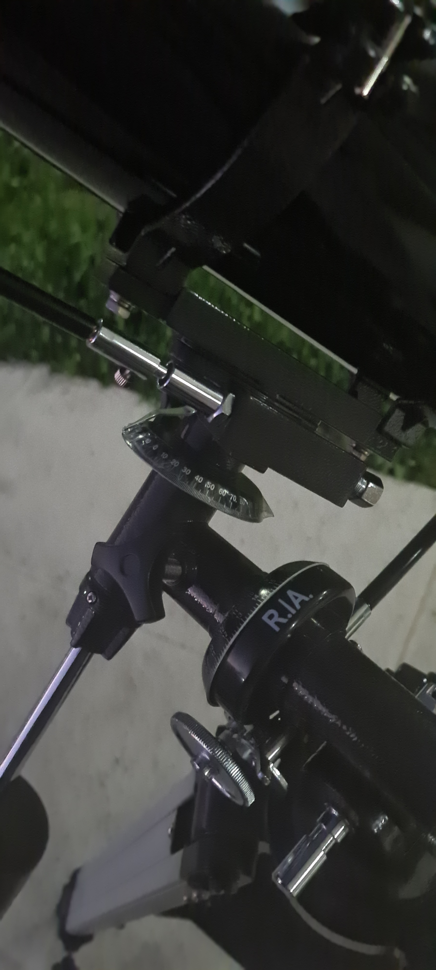

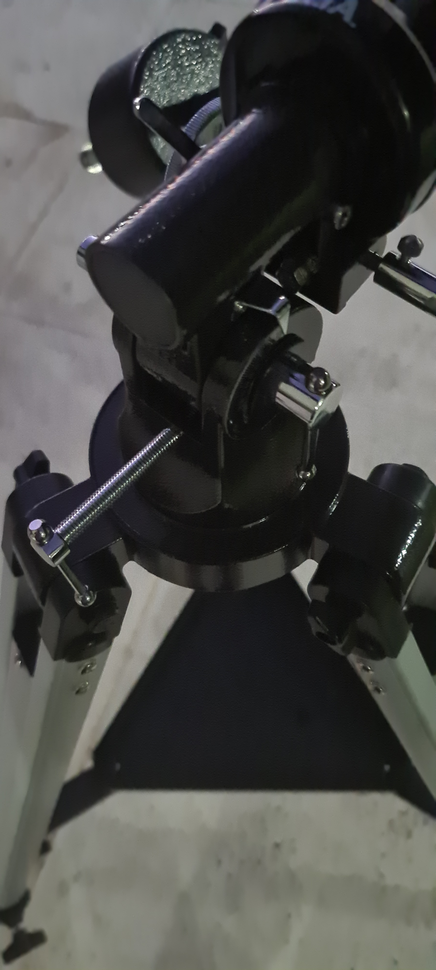

La verdad gente linda yo no logro nada, veo la luna pero mirando con mis ojos, no se si tengo que comprar algo mas, si  esta mal armado, si estoy chicata, siento una decepcion pues  cerca no tengo a nadie que pueda ver si hay algo mal saque fotos de como esta armado por ahi uds me pùeden ayudar
bueno Gracias
hace 12 horas, ricardo dijo:
Para empezar no uses el barlow, porque te va a dar mucho aumento y te va a costar encontrar las cosas. Por otro lado los oculares tienen una bandita de goma que podes levantar para poner el ojo y observas mas comoda.
Por la posicion de la montura esta mal puesta en estacion, mirate los videos del curso de Duoptic (son 6, 1.5 horas) y te va a aclarar muchisimas dudas.

Hay algo que no me cierra , si bien no se alcanza a ver bien en la imagen, veo el enfocador muy extraído. Probá primero  introduciendo (lo movés con la ruedit) el enfocador y usando solamente con el ocular (sin el barlow).

20200823_185942.jpg.. 20200823_190108.jpg..20200823_185942.jpg..20200823_190020.jpg
