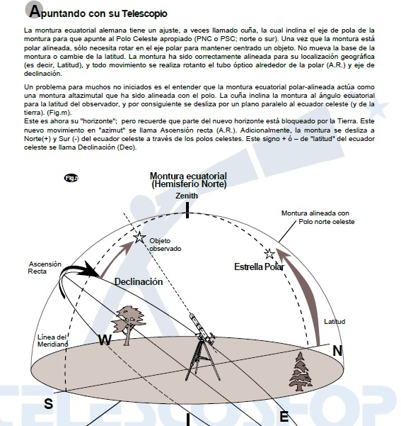

Publicado 28 de Septiembre del 20204 a Hola. En el manual de la montura tenés información indispensable de cómo arrancar con la eq3. 1) Armado 2) Balanceo 3) Puesta en estación 4) Alineación (colimación) de buscador con el telescopio. 5) Entender la bóveda celeste (más cuando se trata de una montura ecuatorial). 6) Consejos para buscar objetos. 7) Otros procedimientos, como usar un buscador polar (no indispensable para visual). Los pasos que comento son inevitables (menos el 7mo) para poder empezar a utilizar el telescopio, tanto para preservar su mecánica como para obtener resultados. Podemos darte una mano tratando de resolver alguno de los puntos pero "cómo buscar objetos", después de haber salvado todos los pasos anteriores, es en gran parte practicar mucho. Por ejemplo, te darás cuenta lo dificil que es apuntar a un objeto que esté cerca del Polo Norte/Sur Celeste usando una montura ecuatorial, y su dificultad análoga para apuntar a objetos cenitales usando una montura altacimutal. Acá un print del contenido del manual de la eq3. Saludos Javier Iaquinta

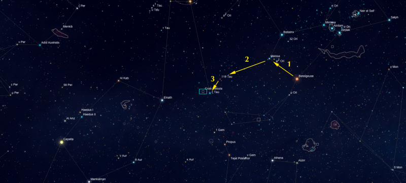

Publicado 28 de Septiembre del 20204 a Haco, nadie te acusa de nada, sino que te estan dando las herramientas para que puedas encontrar objetos de espacio profundo. La astronomia requiere paciencia y mas con una montura ecuatorial. Podes buscar los objetos por salto de estrellas como estan indicados todos los objetos messier en este formato https://www.espacioprofundo.com.ar/catalogo_messier/ Tambien tenes el curso de introduccion a la astronomia amateur donde te explica como alinear la montura y ponerla en estacion. https://www.espacioprofundo.com.ar/search/?q=poner en estacion&quick=1 hace 8 minutos, Haco dijo: y al.cabo es un foro donde se hacen preguntas y se dan respuestas,opiniones y consejos. El resto queda fuera de lo q yo entiendo cómo foro. Justamente este tema se han tratado muchas veces. Hay que dejar las sensibilidades de lado y sin sentirse mal en el intento. En espacio profundo tenes cientos de personas que te ayudan a su manera, pero nadie lo hace con mala leche. Saludos y buenos cielos! iOptron CEM70AG, iOptron GEM28ECAskar ACL200, Duoptic ED Pro 60, APO 90, Photo 90 5 elementosQHY600M, QHY294M Pro, QHY268C, QHY183M, QHY5III462CZelaya - Pilar - Buenos Aires - ArgentinaDuoptic - Espacio ProfundoMi Galeria de Fotos IG: @rfcontrerasb

Publicado 28 de Septiembre del 20204 a hace 3 horas, Haco dijo: A mi me está costando bastante localizar objetos de espacio profundo aunque he conseguido 3 o 4, alguno con mucho esfuerzo que me ha hecho replantearme muchas veces mi compra e incluso vende mi recién comprado equipo y adquirir un glorioso dobson. En el caso que tengas un Dobson 150/750, el campo va a ser el mismo y por ende la dificutad de encontrar objetos será parecida... Se complica con un 200/1000 ya que el campo de visión es menor, aunque ganás en luminosidad. Lo único que cambia es el plano de inclinación, pero para ello están los softwares planetarios, con un Dobson hacés todo el altazimutal y para una ecuatorial, en el stellarium por ejemplo ponés las coordenadas ecuatoriales... Lo mejor como te puse antes, es usar el buscador (que esté bien alineado) para hacer salto de estrella (o búsqueda directa si el brillo lo permite). Incluso al principio es mejor tener los "frenos" sueltos y mover el telescopio a lo bruto, luego de centrar algo, apretar los frenos y seguir los movimientos con los mandos. El resto es paciencia, y mucha al principio... Se complica mucho con la contaminación lumínica. Pero una vez que le agarres la mano, todas serán satisfacciones. No tomes las críticas como un ataque, no sabíamos que ya habías visto la mayoría de los "primeros pasos". saludos

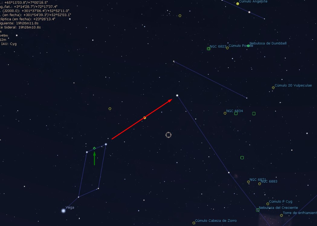

Publicado 28 de Septiembre del 20204 a Pero por qué quieres buscar estrellas dobles? Y más aun siendo tan débiles. Si es por apuntar a estrellas dobles por simple placer, eso es fácil, la mayoría de las estrellas mas brillantes del cielo, como Vega son estrellas dobles o incluso múltiples. Así que si buscabas Albireo partiendo desde Vega ya puedes poner otra marca a la lista de estrellas dobles. La observación de estrellas dobles requiere de técnica y algo de habilidad, algo que alguien que recién empieza carece por completo. El objeto de la observación de estrellas dobles es poder evaluar el ángulo y distancia angular de sus componentes. Si es lo que te interesa observar te sugiero que veas los subforos “Estrellas Variables y Dobles, Novas y Supernovas” y el de “Espectroscopía, astrometría y fotometría” Por lo demás tienes que tratar de ser mas especifico en el planteamiento de tu problema y así poder dar una respuesta concreta. Para localizar un objeto de cielo profundo lo más habitual es recurrir al método de Saltos de Estrellas y para realizarlo tienes que conocer el punto de partida y el sentido del movimiento hacia el objeto que buscas, eso involucra el conocer el cielo y fundamentalmente tener un muy buen conocimiento de cómo funciona tu equipo. Saludos Luis SkyWatcher 130/650 - Oculares: SP 25mm, BST 18mm, BST 12mm, BST 8mm, BST 5mm - Barlow: SW 2x acromático
