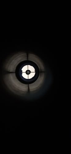

Tengo un telescopio Celestron StarSense Explorer 127AZ (https://www.celestron.com/products/starsense-explorer-lt-127az), cuando lo compre se veía todo muy bien, muy nítido. Desde ya la luna perfecta, Saturno y sus anillos, Jupiter con sus lunas y sus franjas. De repente ya se empezó a ver un poco mas borroso, incluso.por ejemplo júpiter cómo "una foto movida" por momentos .
Supuse que estaba descolimado, por lo que compré éste colimador (https://www.duoptic.com.ar/accesorios/colimadores/colimador-cheshire-125.html) y comencé el proceso, al ser la primera vez que hago me llevó bastante tiempo a encontarle la vuelta. Finalmente obtuve, por lo que entiendo y se ve en las fotos un buen resultado. Las fotos las saqué desde el orificio del colimador. A simple vista se ve todo ok, no se que piensan ustedes, el problema es que al comenzar a visualizar no se nota una gran mejora, sobre todo con el ocular de 10mm, con el de 25mm es algo mejor. Incluso probé el colimado enfocando una estrella, y con el ocular de 25mm, consigo algo "parecido" a un punto, pero con el de 10mm no hay caso, practicamente es un "cometa". Ya no consigo enfocar bien a Júpiter por lo tanto ya no se ven detalles.

Gracias Ricardo, voy a seguir intentando por el lado de la estrella, es mas complicado pero es la unica forma parece, ya que lo que se ve en la foto, si bien no es perfecto quizá, pero se ve centrado,  no se ve igual desefocando la estrella, se ve desfasado la sombra del secundario, cómo desplazada.
Esta descolimado, a no desesperar que no esta estropeado.

Hola, finalmente pude dejarlo en condiciones más que aceptables. En realidad tuve que ajustar el secundario, se podría ajustar un poco más, pero mejoró en un 90%. Sin  dudas lo mejor es ése método. Pero en mi caso en vez de estrella usé la luz de una antena a bastante distancia. Me pareció más cómodo.
