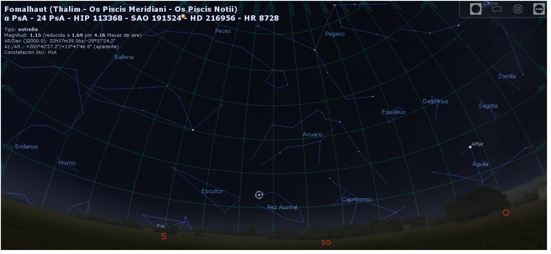

Publicado 26 de Diciembre del 20204 a En 24/12/2020 a las 20:26, Roberto W dijo: ... desconocía totalmente ese método de cálculo para determinar magnitudes conjuntas de estrellas dobles y supongo que también puede aplicarse a conjunciones de planetas... Se puede aplicar a cualquier pareja de objetos celestes que no seamos capaces de separar a simple vista, es decir cuando la distancia aparente entre ellos es menor que ~2’ de arco. No tendría mucho sentido aplicarlo por ejemplo, a la gran conjunción Júpiter-Saturno del lunes 21/12/2020, ya que la distancia entre ambos era de 6’ y se veían perfectamente separados a simple vista. En 24/12/2020 a las 20:26, Roberto W dijo: ... supongo que al resultado habría que afectarlo por algún coeficiente de corrección que compense la altura sobre el horizonte a la que se encuentre la estrella doble, la contaminación lumínica del lugar, etc... Evidentemente, pero eso no es exclusivo de una estrella doble, cualquier estrella se ve debilitada por la contaminación lumínica y la absorción atmosférica. Debido a la absorción atmosférica, su magnitud visual aparente es mayor (brillo menor) cerca del horizonte que cerca del cenit. Hay un método sencillo para estimar la magnitud aparente Mh de una estrella a una altura h sobre el horizonte a partir de su magnitud aparente estándar que se encuentra en las tablas, M. Primero, a partir de la altitud h de la estrella sobre el horizonte, en el momento de la observación*, calculamos lo que se conoce como “masas de aire” que voy a llamar ma: ma = 1 / sin h Con las masas de aire a la altitud h y la magnitud tabulada M, calculamos la magnitud visual de la estrella Mh cuando está a la altura h, mediante: Mh = M + 0,128 • ma Mh = M + 0,128 / sin h Esta aproximación es buena para altitudes h mayores de 10º (para alturas menores hay que refinar el cálculo complicando ambas fórmulas) Ejemplo: Esta noche 26/12/2020 entre las 18 y las 19 la estrella Fomalhaut estará a 13º48’ de altitud vista desde España. Su magnitud aparente es +1,15 Calculemos: Mh = 1,15 + 0,128 / sin 13,8º = +1,69 Y aquí está la comprobación con Stellarium, (clickad la imagen para ampliarla) : Os animo a que hagáis vosotros el cálculo para alguna estrella determinada y después lo comprobéis con Stellarium. *Se supone que estos cálculos están realizados desde el nivel del mar. Si el observatorio está a una altura superior, las "masas de aire" son menores que al nivel del mar. Saludos. Editado 26 de Diciembre del 20204 a por AlbertR Aus dem Paradies, das Cantor uns geschaffen, soll uns niemand vertreiben können
Publicado 26 de Diciembre del 20204 a hace 1 hora, AlbertR dijo: Os animo a que hagáis vosotros el cálculo para alguna estrella determinada y después lo comprobéis con Stellarium. Gracias por tu clarísima y detallada explicación AlbertR. Es decir que la interpretación de lo que decís es que la constante empírica de reducción "0,128" es la que correspondería si el punto luminoso estuviese justo en el Cénit y su reducción de magnitud luminosa por absorción atmosférica a medida que va bajando hacia el horizonte no es lineal sino senoidal. Entonces la expresión quedaría así: Mh = Mstd + 0,128 x 1/sen h Donde: "Mh" es la magnitud aparente real a la altitud en que está "Mstd" es la magnitud aparente estándar que figura en las tablas "0,128" es una constante empírica de reducción como si el punto luminoso estuviese en el cénit (a 90º de altitud) "1/sen h" es el coeficiente de reducción por Masas de Aire que va disminuyendo a medida que el punto luminoso va bajando; en el caso de que esté en el Cénit, es igual a 1 (porque sen 90º = 1) y por lo tanto no afecta a la constante de reducción "0,128" Como no sé en qué parte de España estás, tomé a Madrid como referencia y recién hice la simulación en el Stellarium haciendo un ejemplo sobre la estrella HIP 117622, que a las 18h 48 min. 30 seg. de este 26/12/2020 va a estar casi en el Cénit: A las 18 h. 48 min. 30 seg. va a estar más o menos en el Cénit (a 87º): Mh = 6,75 + 0,128/sen 90º = 6,88 (coincide con el Stellarium) A las 20 h va a estar va a estar a 75º: Mh = 6,75 + 0,128/sen 75º = 6,88 (coincide con el Stellarium) A las 21 h va a estar va a estar a 65º: Mh = 6,75 + 0,128/sen 65º = 6,89 (coincide con el Stellarium) A las 22 h va a estar va a estar a 55º: Mh = 6,75 + 0,128/sen 55º = 6,91 (coincide con el Stellarium) A las 23 h va a estar va a estar a 40º: Mh = 6,75 + 0,128/sen 40º = 6,95 (coincide con el Stellarium ya que la diferencia se debe al redondeo de los grados que hice) A las 24 h va a estar va a estar a 30º: Mh = 6,75 + 0,128/sen 30º = 7,01 (coincide con el Stellarium ya que la diferencia se debe al redondeo de los grados que hice) A las 1 h del 27/12/2020 va a estar va a estar a 20º: Mh = 6,75 + 0,128/sen 20º = 7,12 (coincide con el Stellarium ya que la diferencia se debe al redondeo de los grados que hice) A las 2 h va a estar va a estar a 15º: Mh = 6,75 + 0,128/sen 15º = 7,25 (coincide con el Stellarium ya que la diferencia se debe al redondeo de los grados que hice) A las 3 h va a estar va a estar a 5º: Mh = 6,75 + 0,128/sen 5º = 8,21 (coincide con el Stellarium ya que la diferencia se debe al redondeo de los grados que hice) Muchas gracias de nuevo por la explicación, Roberto.
