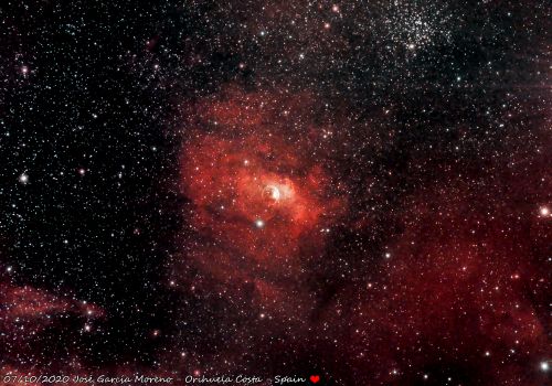

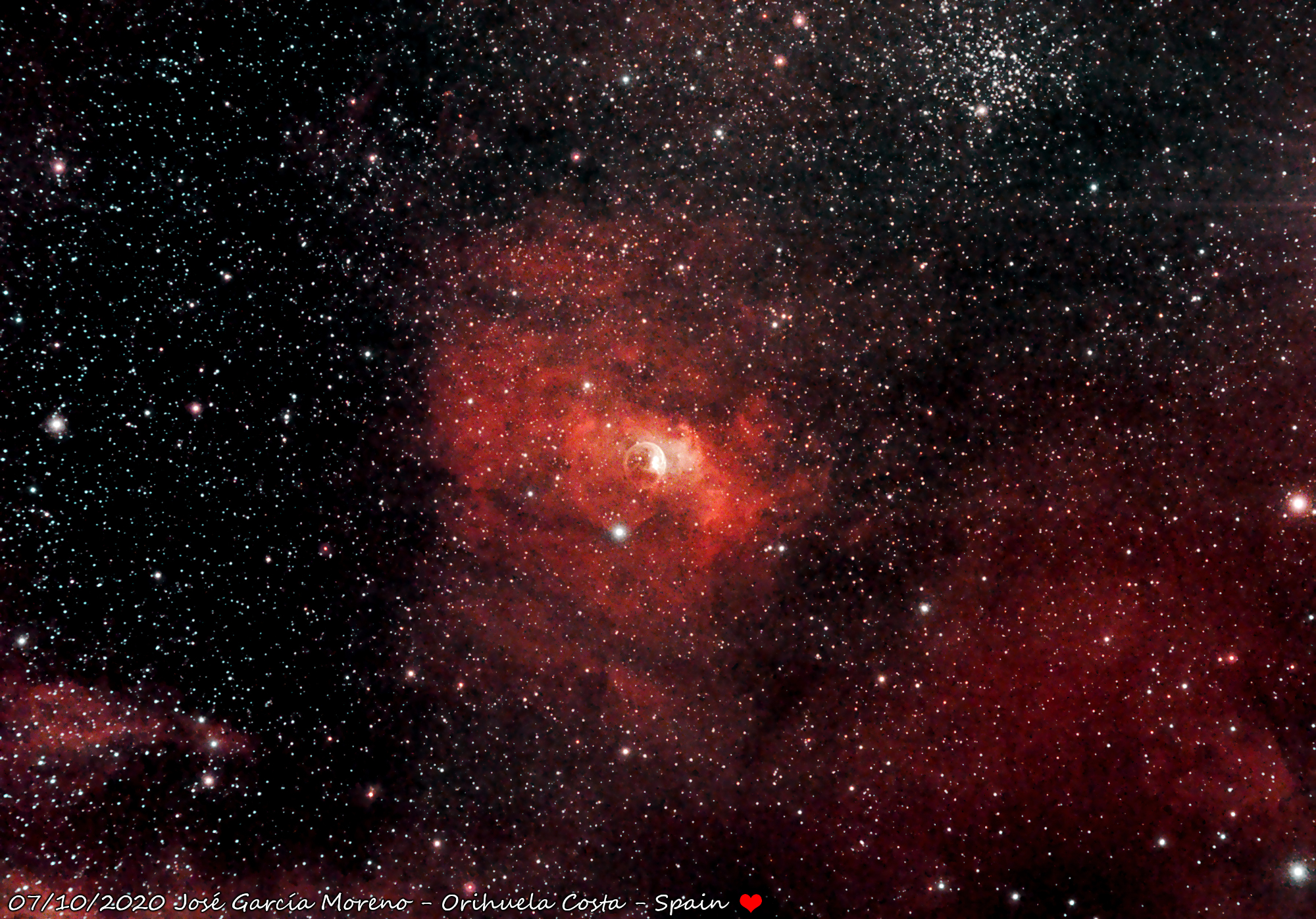

Hola a tod@s.
Pues aqui esta mi primera imagen con la 294.
En este caso la NGC 7635.
Lights: 60x120 gain 390 -15ºc
Darks: 35
Flats: 35
Bias: 50
Filtro: Optolong L-Enhance
Telescopio: ED80 SW
Bortle: 8 con dos farolas de sodio por encima de mi una a cada lado ?
Pero... No he podido con el amp glow como se puede apreciar en la imagen en la parte superior derecha.
Algun consejo para el amp glow?
Novato en todo y mas en procesado. No me critiqueis mucho ?
Saludos y buenos cielos.

Entiendo que tendrias que hacer bien los darks y el amp glow desapareceria.
Si los haces al principio de la sesion, cuando la camara esta fria, no es lo mismo que si los haces al final de la sesion, cuando ya tomo mas temperatura, y se intensifica el efecto.
Compara ambos tipos de darks, sacados en distintos momentos, y vas a ver si hay diferencia, ya que a medida que vas sacando fotos una tras otra aumenta la temperatura.
Obviamente para el dark respetar mismo tiempo de integracion y mismo gain que para el light.

Hola Hal9000.
Pero esto de la temperatura creia que quedaba resuelto con la camara refrigerada haciendo los darks a la misma temperatura que los lights y por supuesto tiempo y ganancia.
Quieres decir que esto no es asi?
No tengo experiencia con refrigeradas, pero con la mia que es no-refrigerada, y tiene un amp glow tremendo, no aparece si hago los darks al final. La tuya es totalmente distinta y habria que consultar a quienes tengan la misma.

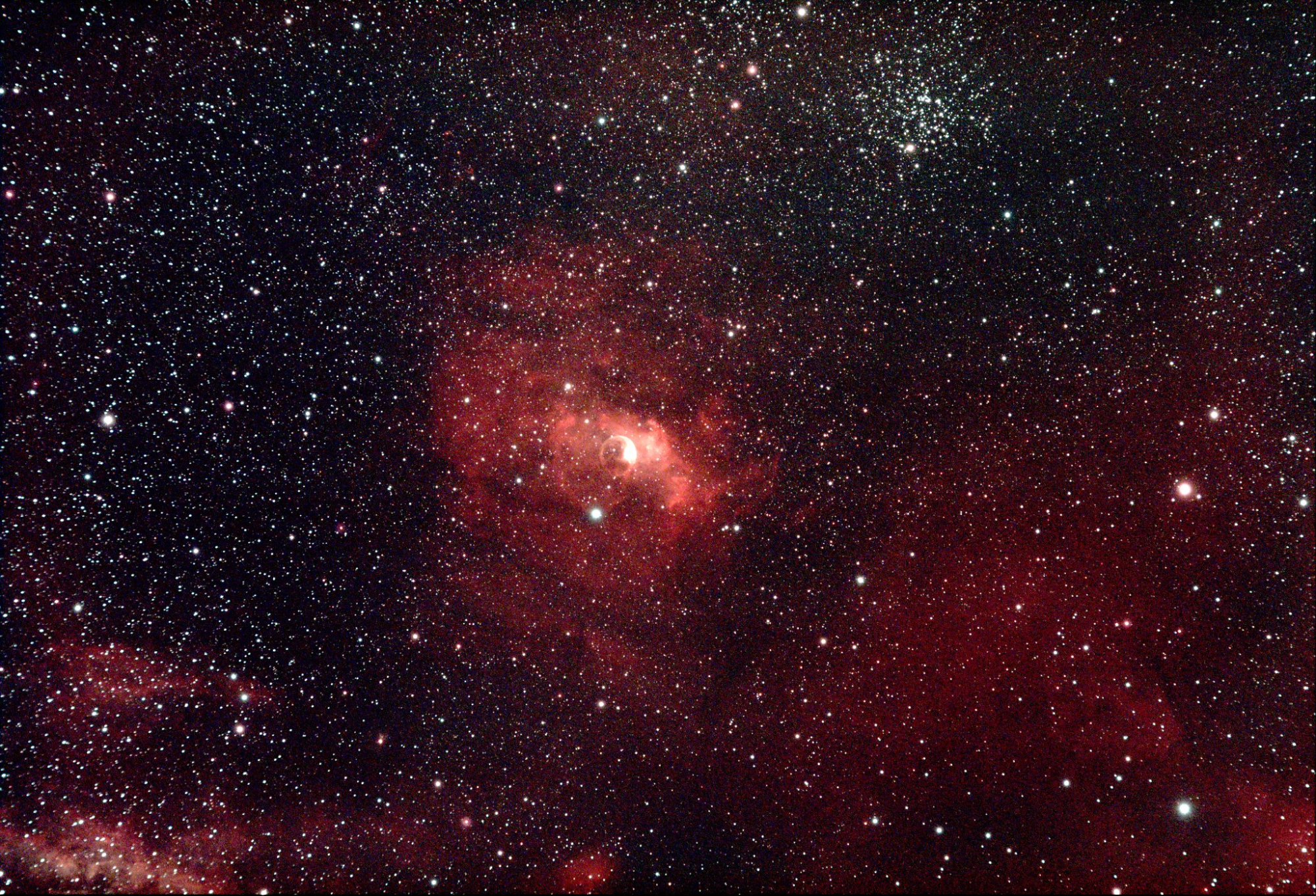

Hola de nuevo.
No se si en tu caso al no ser refrigerada sera lo mismo pero yo ya tengo el tema solucionado. La solución para mi es apilar con Siril en lugar de con DSS parece una tonteria pero es asi como se puede ver en la imagen que adjunto que solo esta apilada, reducida y subida de curvas para ver si hay amp1741C7C6-DD72-41CD-9619-46642ABA4BB3.thumb.jpeg.3527b0dfd676ce8354678b1f6bcb8d60.jpeg glow.
