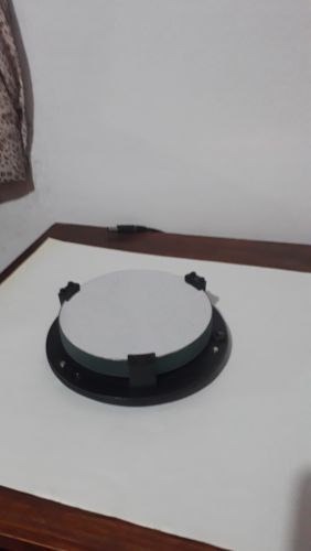

quiero saber si disolviendo jabón de baño en agua sirve para lavar el espejo primario de un telescopio
yo lave mi primario con agua destilada y detergente, copos de algodón bien remojados en la solución, sin tocar nunca con la mano y con guantes, muy suavemente, luego lo enjuague con varias jeringas de agua destilada y las pocas gotas que le quedaron al espejo las desplace con un secador de pelo hacia la orilla para que al terminar de secar no dejen marca ( el agua destilada tiene que ser de buena calidad, proba de dejar evaporando una gota en un vidrio cualquiera, no tiene que quedar rastro, sinónimo de ausencia de sales disueltas) OJO que cualquier rayadura en el aluminizado te lo arruina y aluminizar no debe ser nada barato hoy!!!!!!!. También lo hice en una atmosfera sin polvo presente en el aire
que tipo de detergente usaste de lavar ropa ? o de lavar platos  ?  me sirve un poco de jabon normal de bañarse  bien disuelto en agua amigo ?
hace 1 minuto, Jose Carpavire dijo:
Ala de lavar platos neutro

fijate de marcar con cinta de papel como va puesto el espejo tanto en el telescopio, como en la base, igualmente después hay que colimarlo, pero yo lo marque con cinta por todos lados para que  quede armado exactamente igual posicionado, esas gomas que lo ajustan a la base dejan marcas:

Algún jabón neutro, para bebés es ideal. No tiene ningún aditivo ni perfumes.
No olvides el consejo de @diego19771, usa algodón y no presiones sobre el espejo debido a que la menor partícula que pueda estar encima te lo rayaría.

Te recomiendo que leas Mi primera limpieza de espejo primario que trata muy bien la cuestión de la limpieza del espejo.

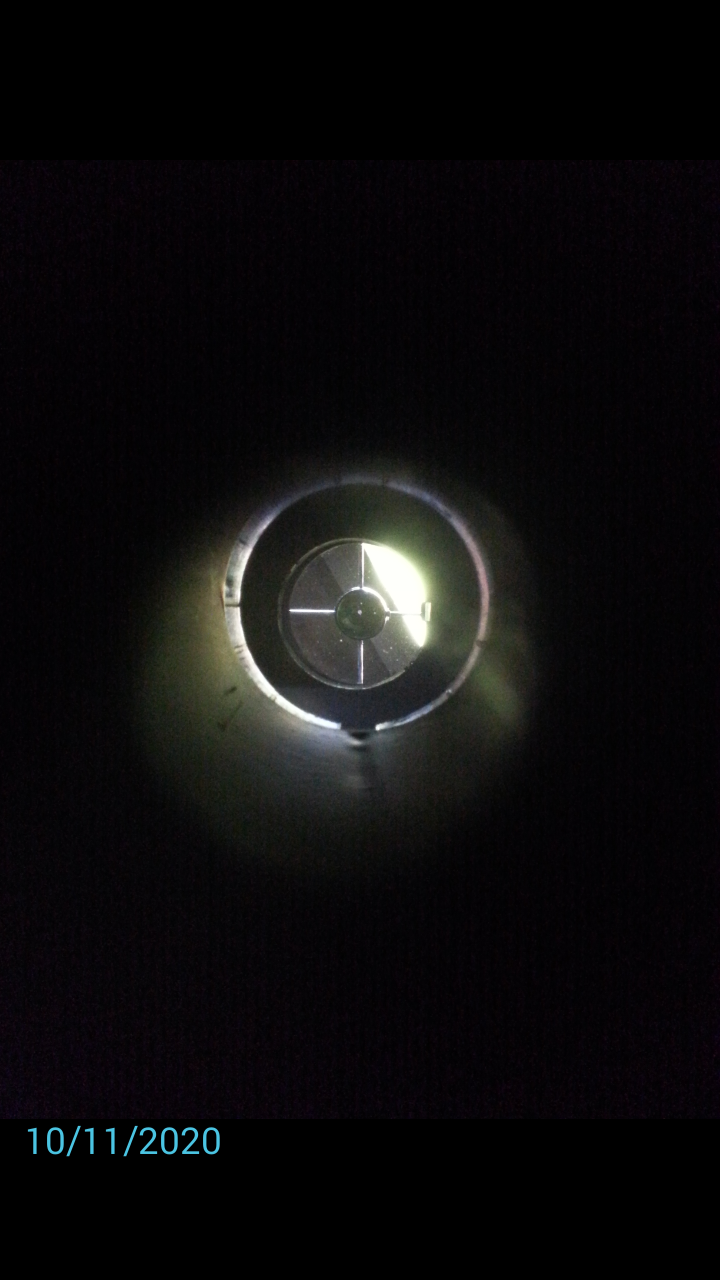

El de la tapita es el método más accesible y económico, pero requiere de mucha paciencia y atención. En el buscador pon Colimación y te aparecerá un montón de temas relacionados a la colimación, hay también un par fijos en uno de los subforos, son los primeros temas de cada foro y están allí por ser los que mejor tratan el tema.
Por lo de probar, puedes hacerlo de día apuntando a algo que esta bien lejos, cuanto mas lejos mejor y evaluar que tal se ve. Siempre recordando que lo veras doblemente invertido. Y cuidado con el Sol. Saludos

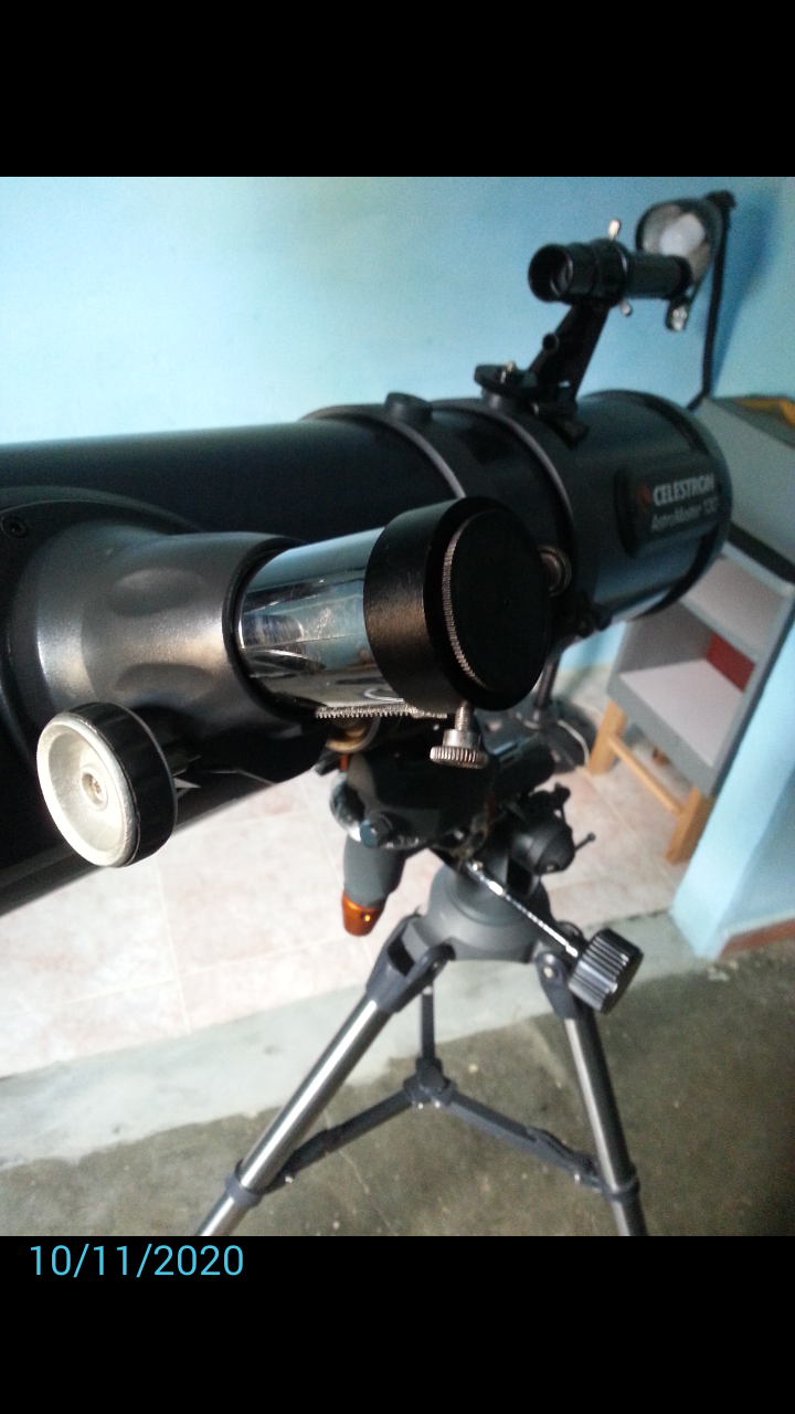

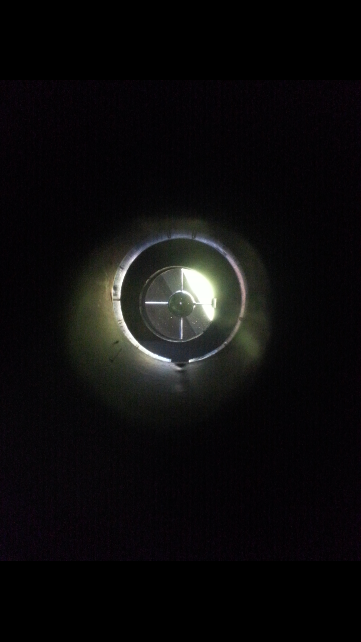

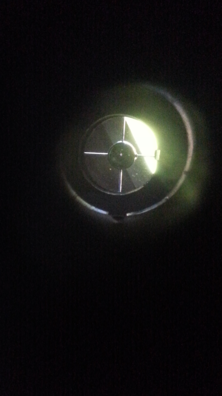

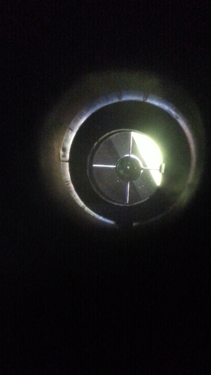

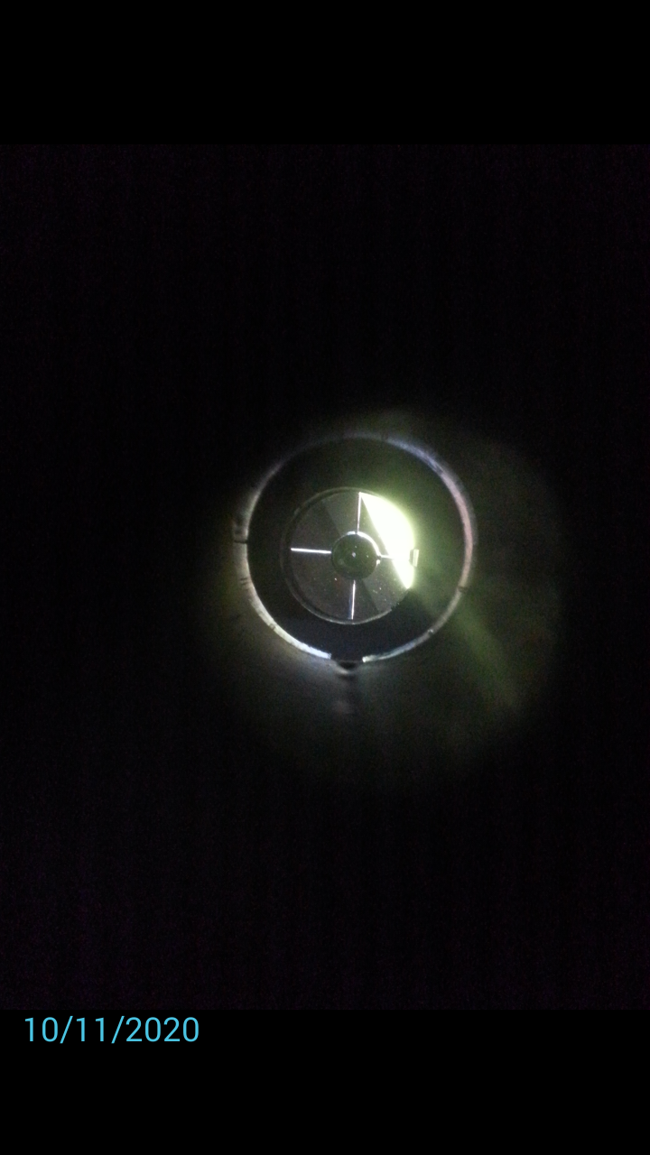

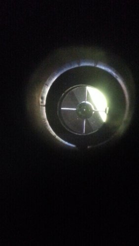

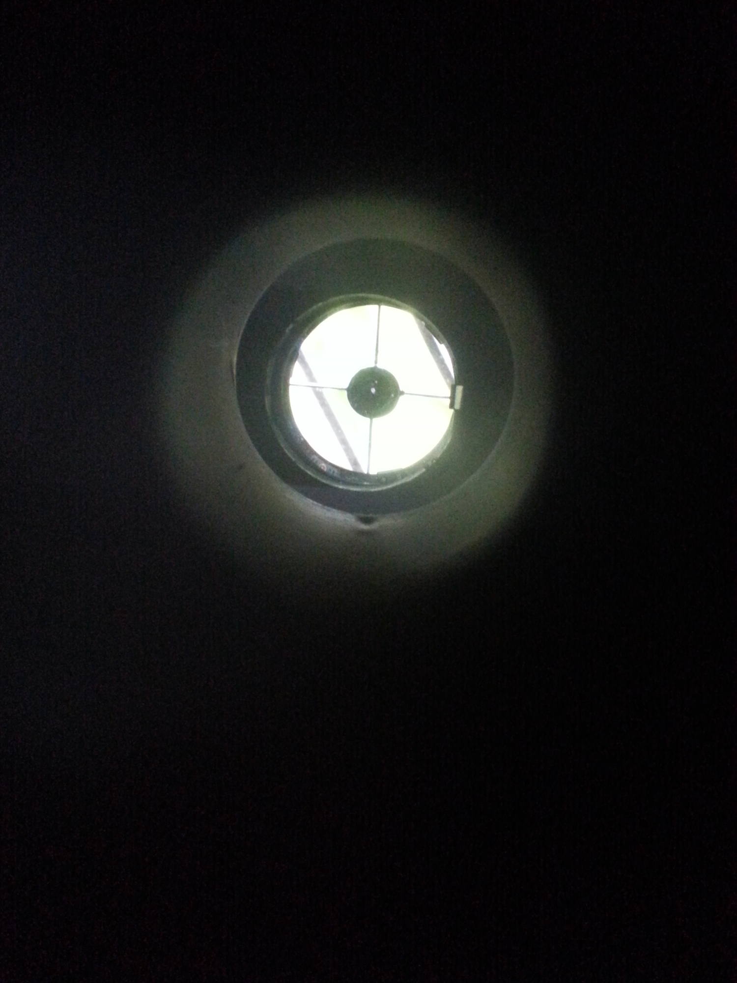

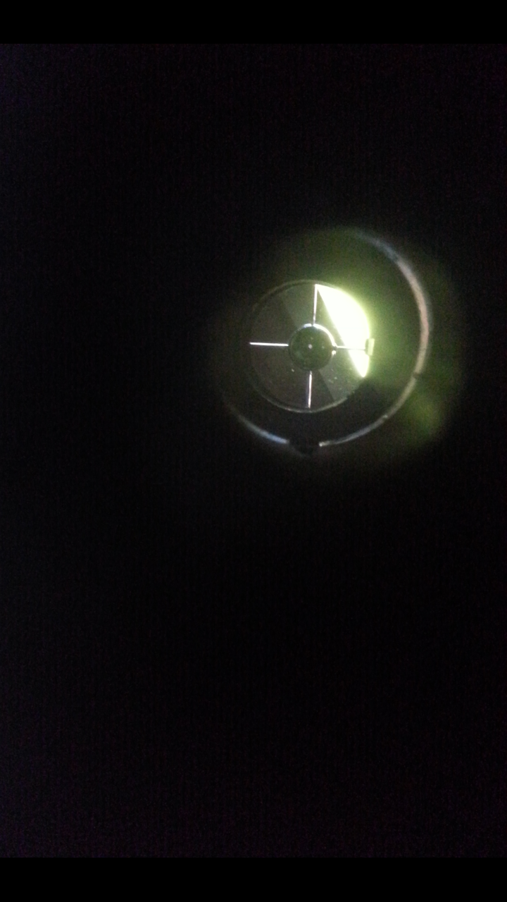

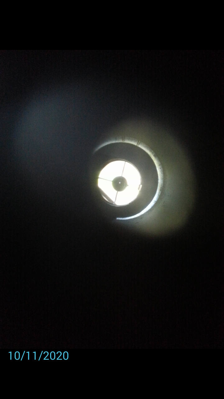

Luchó mira estuve  intentando colimár con la tapita  dejare algunas fotos que opinas, esta muy descolimado  o va por buen camino? solo moví el espejo secundario el primario no, estoy intentado dejarlo lo más centraro posible, el primario no se si moverlo, la última foto la tome con el enfocador retraído completamente y las otras con el enfocador afuera

Es muy probable que puedan ser gotas del agua destilada, que al terminar de secar dejaron rastros de sal (no te hagas problema, no causan casi ninguna perdida de luz (en astrofotografía se eliminan con los Bias, creo, en visual ni notas nada), como te dice @Lucho2000, fijate de observar y a disfrutarlo, pone en la búsqueda del foro colimación y lee que hay mucha información en Espacio Profundo.

lo colime con laser, pero esa guía, es para hacerlo sin el mismo, igual después de colimar, enfoco una estrella y veo si el desenfoque es concéntrico como esta en la pagina 24 de este pdf

la pagina 24 del pdf esta explicado bien, yo antes lo hacia asi
