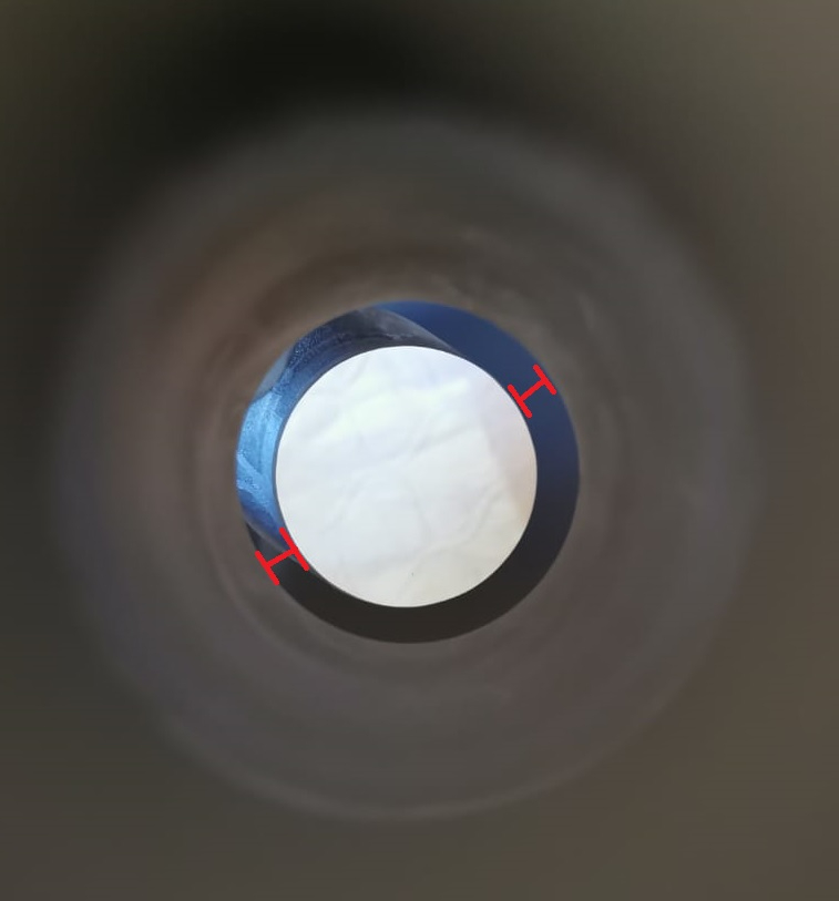

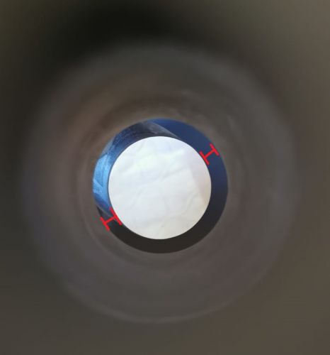

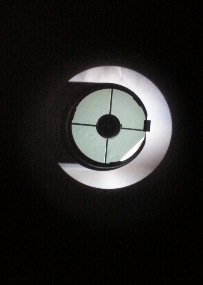

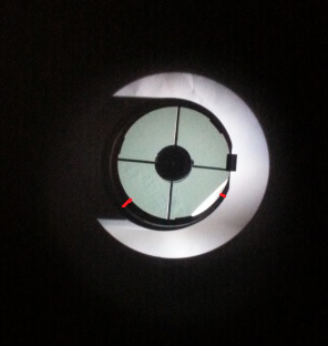

Publicado 13 de Octubre del 20204 a Parte por ajustar el secundario respecto al porta ocular. Ambos círculos deben ser concéntricos, el tuyo está muy desplazado. Ayer me tocó lavado del telescopio y colimé, te dejo una imagen del secundario.

Publicado 13 de Octubre del 20204 a Autor hace 1 hora, Cristopher B. dijo: Parte por ajustar el secundario respecto al porta ocular. Ambos círculos deben ser concéntricos, el tuyo está muy desplazado. Ayer me tocó lavado del telescopio y colimé, te dejo una imagen del secundario. amigo subí otras fotos en este mismo post échales un vistazo Editado 13 de Octubre del 20204 a por Jose Carpavire

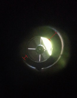

Publicado 13 de Octubre del 20204 a Noto descentrado el secundario respecto al primario, eso se arregla con los tres pernos que están sobre el espejo secundario. Una vez que mejores eso, recién ahí tocar el primario.
Publicado 13 de Octubre del 20204 a Autor hace 2 minutos, Cristopher B. dijo: Noto descentrado el secundario respecto al primario, eso se arregla con los tres pernos que están sobre el espejo secundario. Una vez que mejores eso, recién ahí tocar el primario. no tengo colimador bro
Publicado 13 de Octubre del 20204 a No necesitas colimador solo una llave allen para mover ligeramente el espejo secundario. hace 2 minutos, Jose Carpavire dijo: no tengo colimador bro

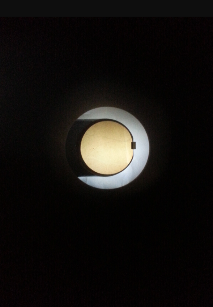

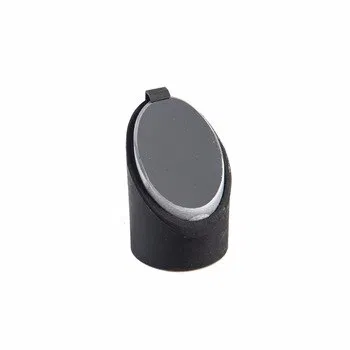

Publicado 13 de Octubre del 20204 a hace 15 minutos, Cristopher B. dijo: Noto descentrado el secundario respecto al primario, eso se arregla con los tres pernos que están sobre el espejo secundario. Una vez que mejores eso, recién ahí tocar el primario. No estoy seguro que sea el espejo. Ese espejo creo que esta montado en una celda envolvente y lo que estas notando no es parte del espejo, si no de la celda que sobresale mucho del borde del espejo. Creo que es de este tipo. Para saber si esta centrado tienes que usar la imagen en la que el primario esta tapado, allí se nota claramente el borde del espejo y se puede evaluar sin dudas si esta o no centrado. Editado 13 de Octubre del 20204 a por Lucho2000 Luis SkyWatcher 130/650 - Oculares: SP 25mm, BST 18mm, BST 12mm, BST 8mm, BST 5mm - Barlow: SW 2x acromático
Publicado 13 de Octubre del 20204 a Autor hace 1 minuto, Lucho2000 dijo: No estoy seguro que sea el espejo. Ese espejo creo que esta montado en una celda envolvente y lo que estas notando no es parte del espejo, si no de la celda que sobresale mucho del borde del espejo. Creo que es de este tipo. lucho asi es tal cual, es que yo decía pero como lo centro mas si ya esta centrado si miras el puro espejo con relación al enfocador
Publicado 13 de Octubre del 20204 a hace 3 minutos, Jose Carpavire dijo: lucho asi es tal cual, es que yo decía pero como lo centro mas si ya esta centrado si miras el puro espejo con relación al enfocador Sería posible que envíes un video mientras mueves para adelante y atrás el enfocador? así nos haremos una mejor idea del estado de colimación del secundario. Después de eso colimar el primario es bastante sencillo.
Publicado 13 de Octubre del 20204 a Autor hace 28 minutos, Cristopher B. dijo: Sería posible que envíes un video mientras mueves para adelante y atrás el enfocador? así nos haremos una mejor idea del estado de colimación del secundario. Después de eso colimar el primario es bastante sencillo. tendria que construir algun dispositivo que me permita fijar el movil al enfocador
