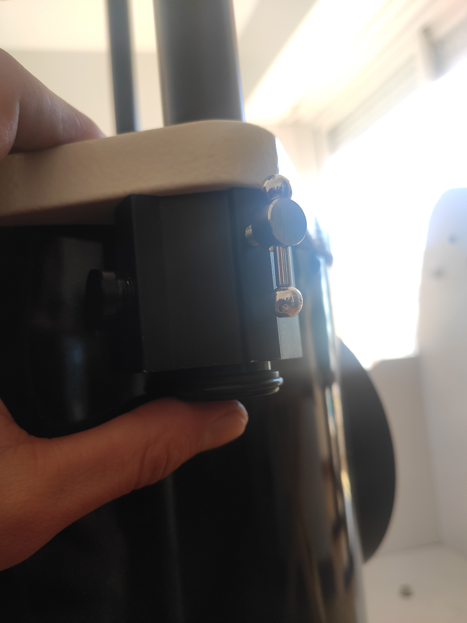

¡Buenas! Efectivamente, acá estaba el problema:
Uno de los cabezales queda unos tres milímetros por debajo de los otros dos.
Haciendo presión hacia arriba es como debería quedar (y como quedan los otros dos sin hacer presión).
Lo cual solucioné ajustando la tuerquita que tiene al lado.
En fin, una pavada nomás. ¡Pero que me acaba de ahorrar horas y horas de colimación! (venían siendo demasiadas las noches en que tenía que colimarlo dos o hasta tres veces 😅)

hace 2 horas, erdosain dijo:
Fíjate si sobre ese barral no descansa todo el peso del enfocador y del buscador, por ahí tiene una sobre carga que los otros dos barrales no lo tienen y es por ello que le cuesta quedar en el lugar, pero es extraño que el tornillo de fijación no lo mantenga en el lugar.
Luis

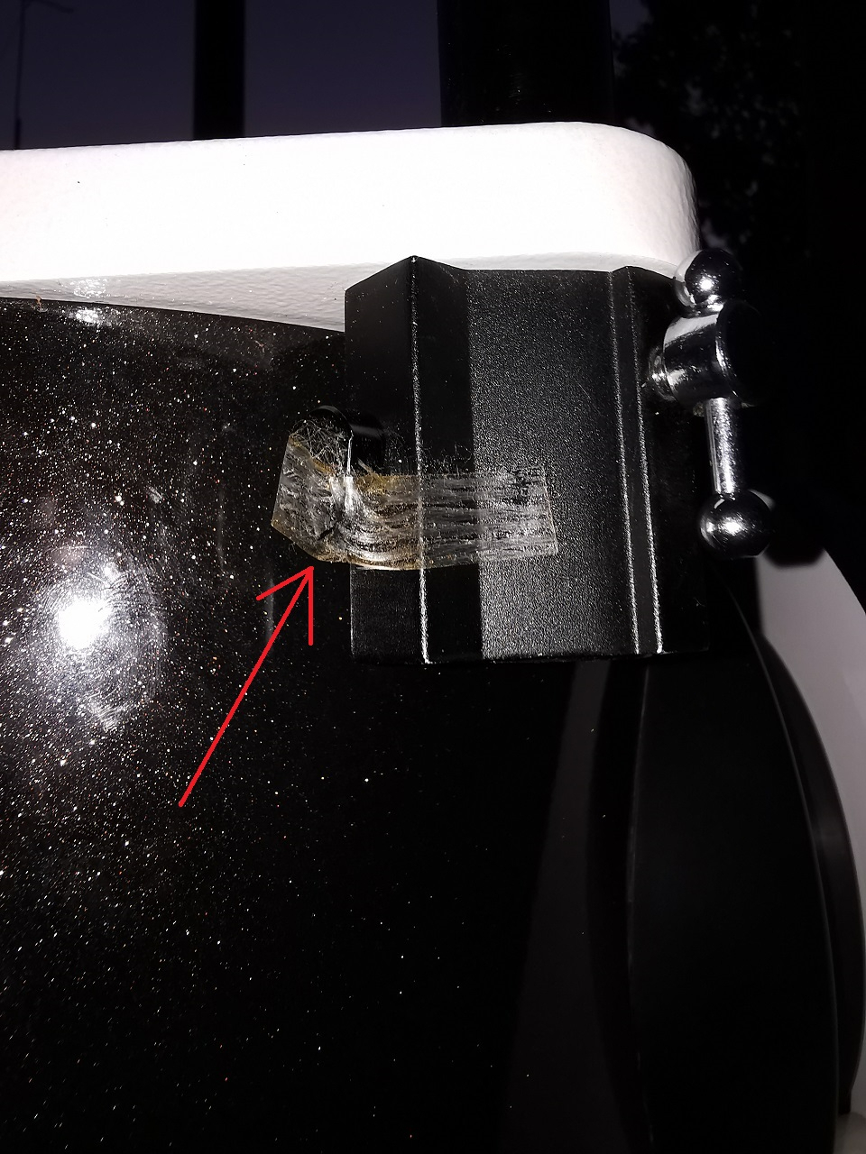

hace 1 hora, Cristopher B. dijo:
Te faltan las cintas de bloqueo?
Sí, ¿no eran parte del empaquetado? Creo que fue lo tercero que saqué cuando lo estrené: caja, bolsa... "cinta de bloqueo" 🤨
hace 57 minutos, Lucho2000 dijo:
Es precisamente el del buscador y enfocador... Supongo que lo estaba fijando mal y por eso podía pasar a una u otra posición al mover el tubo. Entiendo que el tornillo de fijación debería mantenerlo, pero tendría que probarlo un par de noches. Empezando por la de hoy, que está muy bonita.
