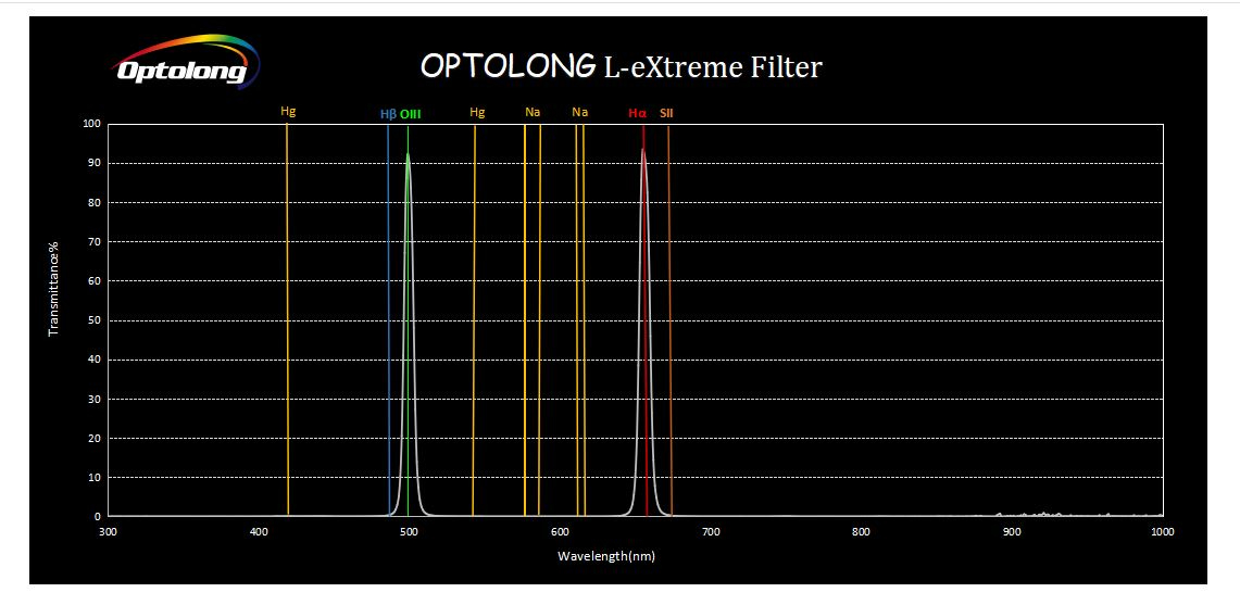

Publicado 22 de Octubre del 20204 a Hola, alguien tiene experiencia en este tipo de filtro? Lo recomiendan para uso en DSLR sin modificar. Por favor espero sus opiniones. Muchas gracias Gustavo
Publicado 22 de Octubre del 20204 a Depende de la respuesta de la camara supongo, no se que sensibilidad puede tener una reflex sin modificar al azufre en particular. Saludos y buenos cielos! iOptron CEM70AG, iOptron GEM28ECAskar ACL200, Duoptic ED Pro 60, APO 90, Photo 90 5 elementosQHY600M, QHY294M Pro, QHY268C, QHY183M, QHY5III462CZelaya - Pilar - Buenos Aires - ArgentinaDuoptic - Espacio ProfundoMi Galeria de Fotos IG: @rfcontrerasb
Publicado 23 de Octubre del 20204 a No te va a rendir en una cámara sin modificar por su poca sensibilidad al hAlpha. Sobre el filtro hay muchas Review en Youtube y hablan muy bien de él.
Publicado 23 de Octubre del 20204 a Autor hace 5 horas, Diego Alberto dijo: No te va a rendir en una cámara sin modificar por su poca sensibilidad al hAlpha. Sobre el filtro hay muchas Review en Youtube y hablan muy bien de él. Hola O sea que me conviene seguir ahorrando para una monocromo refrigerada antes que invertir en estos??? Gracias y saludos
Publicado 23 de Octubre del 20204 a hace 1 hora, pencrof dijo: Hola O sea que me conviene seguir ahorrando para una monocromo refrigerada antes que invertir en estos??? Gracias y saludos No sé si eso sea lo que te convive o no. He visto algunas fotos muy buenas con reflex y algún filtro como los optolong. Creo que el l-extreme es para cámara color refrigerada, tal vez te puede convenir más el L-pro o el l-eNhance. Siempre y cuando modifiques la reflex. Mirá fotos en astrobin. Obviamente que si estás apuntando a monocromática, mejor. Pero el costo es otro.
Publicado 25 de Octubre del 20204 a Yo fui por la monocromo refrigerada en vez de tirarme al bi-banda, pero H-alfa es útil con una Canon 650D. Tiene baja sensibilidad, pero no nula, y se pueden conseguir resultados más que decentes. Con una 650D imagino que el bi-banda funcionaría bien, ḿas que nada porque OIII suele ser una señal muy débil. Entre la baja sensibilidad en H-alfa y la señal naturalmente débil de OIII, te va a ecualizar bastante la cosa y vas a conseguir exposiciones bien balanceadas. No es experiencia pero en teoría podría funcionar. Pero no todas las cámaras son iguales, así que si tenés otro modelo, ojo, porque algunos son casi ciegos al H-alfa sin modificar.
Publicado 26 de Octubre del 20204 a Hola Pencrof como estas?.... Algunas consideraciones a tener en cuenta. Hay 2 tipos de Filtros en este sentido. Por un lado los filtros anti polucion (CLS, UHC y L-Pro) y por otro lado, los de paso de 2 y 3 bandas (L-enhance y L- extreme). Dependiendo de cual se tu situacion, deberia de ser la eleccion del filtro. Si estas en un cielo categoria 7 (Como yo), y tu camara es una reflex sin modificar (o sea con filtro IR), entonces deberias inclinarte por los anti polucion, y mas especificamente para un L-Pro en condiciones de cielo categoria 6/7. Incluso @Ariel Cappelletti , ha exibido aqui, fotos con exelentes resultados de este filtro en un cielo categoria 9. Ahora, respecto de los filtros de 2 y 3 bandas en camaras sin modificar, no tengo experiencia. Pero he visto bastante por la red, que gran parte de lo que te dejan pasar el L-enhance y el L-extreme, te lo bloquea el filtro IR de la reflex. Con lo cual, no estaria siendo muy viable meterse en uno de estos. Lo que me lleva a comentarte, que si queres utilizar filtros de paso de 2 y 3 bandas, modifiques la reflex (Le quites el filtro IR). Si no queres modificar la reflex, y estas en cielo categoria 6 a 9, anda por un L-pro. Para cielos categoria 4-5 CLS o UHC respectivamente (ya que el UHC, es mas restrictivo que el CLS). Lo de comprar la monocromo es ideal, pero es otro universo. Estamos hablando de comprar un filtro antipolucion (260 dolares) puesto en Argentina con impuestos. O modificar la reflex (entre 4 y 6 lucas calculo si ves a un tecnico) y unos 413 dolares un filtro L-extreme puesto en Argentina con impuestos, contra casi 2000 dolares (si no mas), entre camara monocromo, rueda y filtros. Son tres cosas bien distintas, y que requeiren de tres presupuestos que no tienen nada que ver. Espero haber sido de ayuda. Un abrazo!

Publicado 26 de Octubre del 20204 a hace 5 minutos, pencrof dijo: Muchísimas gracias, conoces quien pueda quitarle el filtro IR a una Nikon D700? , creo que hay que reemplazarlo por un cristal del mismo espesor para que siga funcionando el auto focus. Puedo llegar a esa modificación y comprar el L-extreme más un IR para seguir usando la cámara en forma normal. Abrazo Bueno, si vas a seguir por ese camino, te paso este link... Es gente seria. http://www.abcservice.com.ar/ Saludos!
