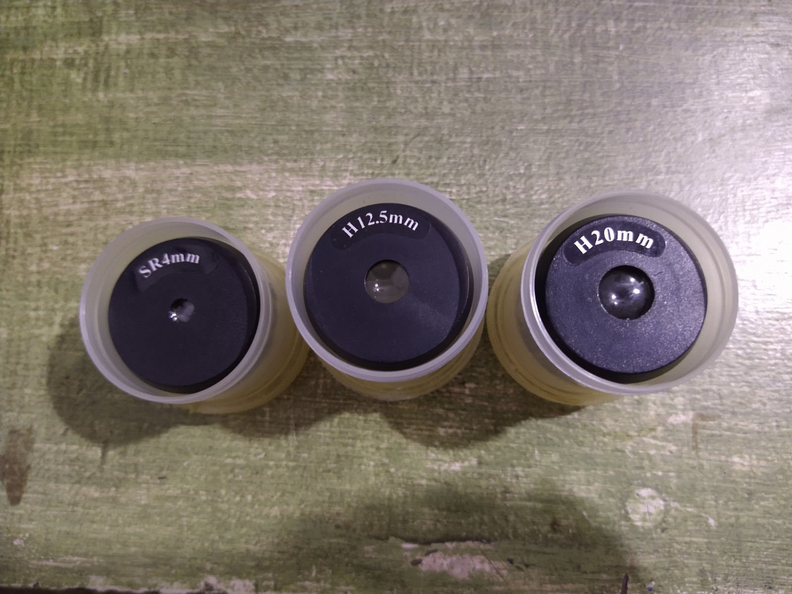

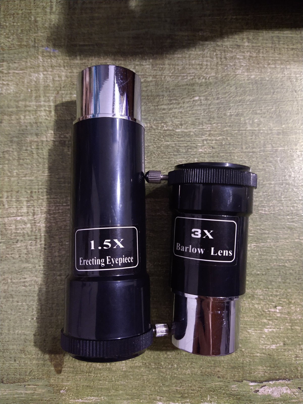

En la primer foto, muestro 2 accesorios: entiendo que el que dice 1.5x Erecting Eyepiece me puede servir para alinear el buscador. Después, tengo un portaoculares, el que dice 3x Barlow Lens. Acá es donde más dudo: este telescopio tiene 76mm de diámetro y por lo tanto un aumento máximo de 182,4 (76 x 2,4). También sé que tiene 700mm de focal, así que calculé los aumentos según los oculares que tengo (2da foto), y lo máximo que me da es 175x (700/4). Sin embargo, en la caja dice "Lente Barlow 2x (para 350, 118 y 70 aumentos)" (3ra foto). Primero que nada, el lente Barlow que me trajo dice 3x, y según el cálculo que hice el aumento máximo es de 182,4 como ya dije. Entonces? Realmente me sirve este lente Barlow?

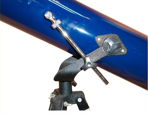

Y mi otra duda surge a partir de que perdí el manual 😅 no estoy seguro para qué sirve la vara gris de la 4ta foto. Además, en la 5ta foto se ve cómo el tornillo (o lo que sea) del tubo, donde va esta vara, está flojo. Para qué me sirve esta vara? Es grave que esté flojo ese tornillo?
Sospecho que puede ser para frenar el telescopio porque no encuentro manera de hacer eso que no sea tratando de esquivarlo con mucho cuidado jajaja

Hola como estas? Hasta hace unos días tuve el mismo telescopio que vos, paso a comentarte mis recomendaciones en base a mi experiencia y lo que he leído:
*El barlow 1.5 es para enderezar la imagen, ya que al ser un telescopio reflector se ve todo "patas para arriba" (principalmente se usa para observación terrestre)
*Aunque la caja diga "barlow x2" te trajo un barlow x3 ya que las piezas que van en estos telescopios "economicos" son un rejunte de piezas. Intenta en lo posible no usarlo ya que no es de buena calidad.
*El aumento máximo que pude sacarle al telescopio fue de 112 aumentos, mas que eso nunca pude hacer foco (uso astronómico, desconozco si para uso terrestre permite mas aumentos)
*te recomiendo que uses solo los oculares de 12 y de 20 salvo casos puntuales (a saturno le metia el de 4 o el de 12 con barlow x2 y se dejaba ver)
*La vara gris es para fijarlo y hacer movimientos finos. Primero deja suelta la perilla negra que sujeta la vara hasta encontrar el objeto, una vez localizado ajustala y en la punta mas cercana al telescopio hay una especie de rosca, moviendola permite mover el telescopio de manera sutil para seguir el objeto.
*En la ultima foto se ve claramente que esta un poco salido el tornillo que tiene a la vara. Hay que enroscarlo un poco mas y listo.

Buenas!! Mi idea es usarlo para ver aunque sea los planetas del sistema solar, que por lo que leí no habría demasiados problemas.
* Es necesario usar el barlow 1.5 para enderezar la imagen en uso astronómico? Y con esto te referís a alinearlo con el buscador?
* Ya que no me recomendas usar el barlow 3x, los oculares de 4, 12.5 y 20 por si solos me servirán para ver algún planeta?
* El problema con el tornillo es que está suelto, no sabría cómo ajustarlo sin hacer c*gada con el telescopio 😔

Entiendo que es un 76/700mm, por lo que el mayor aumento estaría en los 150x (apertura x 2), yo en prácticamente todas mis observaciones planetarias uso 130x por lo que estarías dentro de una capacidad normal de observar los planetas con comodidad.
El barlow 1.5x erector, es un barlow que solo le darás utilidad al realizar observaciones terrestres, paisajes, naturaleza y demás. También hay que decir que este modelo de telescopio no es el mas practico para realizar ese tipo de observaciones, normalmente reservado a los refractores, pero sin duda que podrás pasar buenos ratos si es el tipo de observación que te gusta.
Este barlow (ningun barlow) no sirve para alinear el buscador, para esta tarea debes apuntar el telescopio a un objeto lejano, una farola o antena a varios cientos de metros, dejarlo en el centro del campo ocular y luego con cuidado de no mover el telescopio apuntas el buscador al objeto en cuestión. Es bueno ir comprobando que el telescopio no se a movido a cada rato hasta terminar la alineación del buscador.
Para observar los planetas es recomendable un aumento superior a los 100x, debes usar el ocular que te permita alcanzar o superar ese aumento. Con el de 4mm llegas a los 175x, es claro que ese es el que tienes que usar, habría que ver que tan bien puedes observar con ese aumento.
Para la Luna suelo usar algo que este entre los 50x y los 75x, hay quienes gustan de ir mas allá y le ponen mas aumentos.
Para objetos de cielo profundo como ser nebulosas y cúmulos de estrellas es mejor observarlas a bajos aumentos, entre 25x y los 40x. Luego cuando adquieras más experiencia y quieras sacar mas detalles a un determinado objeto puedes hacer uso de un mayor aumento dependiendo del objeto en cuestión.
Primeramente pon el tubo del telescopio en horizontal o sobre una mesa, luego trata de presionar el tornillo lateralmente contra el orificio en el tubo, como tratando de desplazarlo hacia un costado, eso hará que quede algo apretado contra el tubo y ver si te permite girar un poco la tuerca. Si el tornillo se desprende no habría mayor problema ya que el tubo esta en horizontal y el tornillo no ira contra el primario, solo cabria sacarlo por la boca del tubo. Pero mejor evitemos que se suelte el tornillo. No creo que puedas meter la mano en el tubo para sujetar el tornillo y poder roscarlo, solo sacando la celda del primario y por el momento no te lo recomiendo.

Muchísimas gracias!! Pude ajustar el tornillo 🥳 estoy por armarlo y ver si puedo alinear el buscador para ver algo esta noche desde mi patio. Gracias a ambos por los consejos

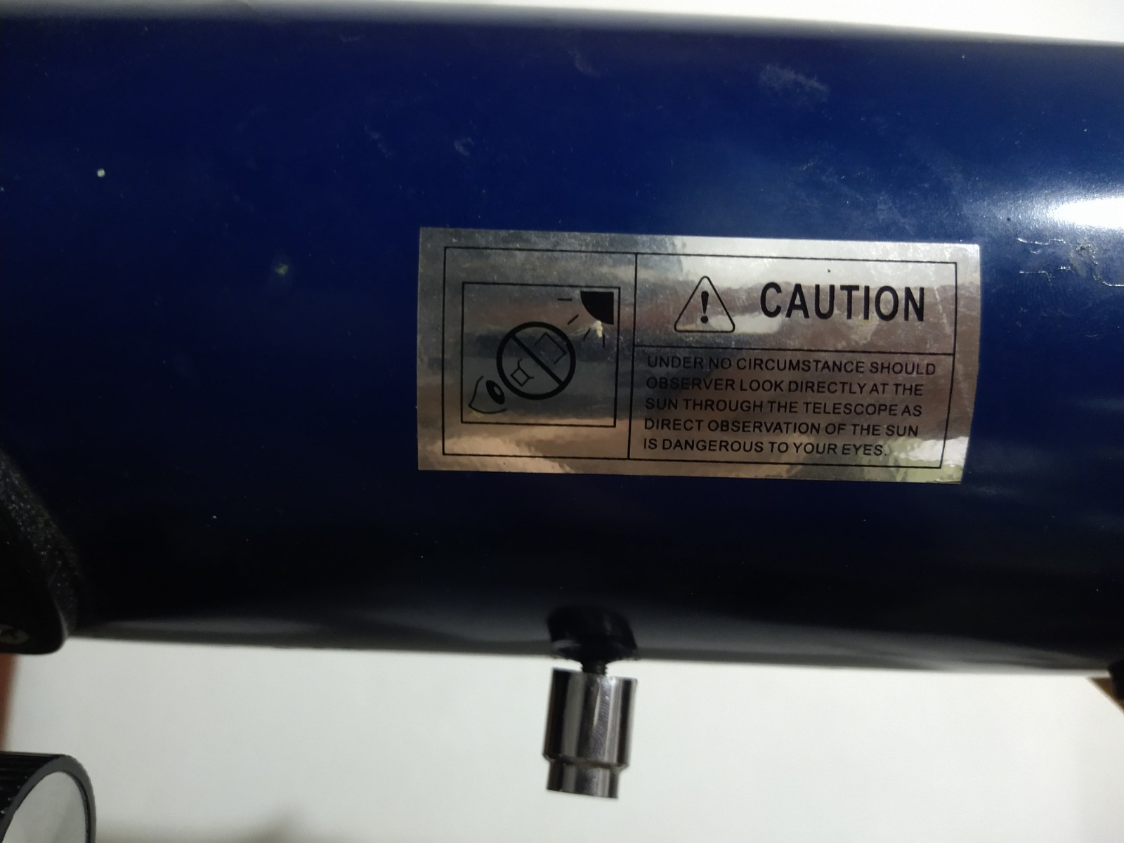

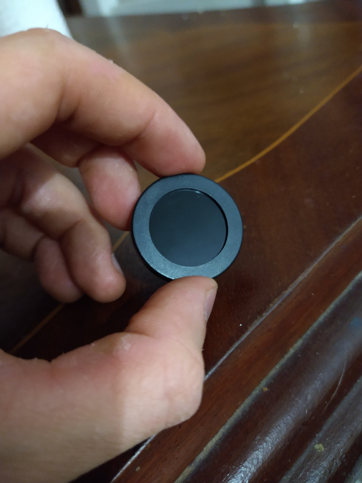

Me encontré con esto. Asumo que es un filtro para ver el sol pero quiero consultar antes por las dudas
Es un filtro lunar, es para observar la Luna y especialmente cuando esta en su fase llena.
Jamás observes el Sol con telescopio sin importar que filtro uses, primero consulta aquí por si el filtro a usar es el correcto, tal como lo estas haciendo ahora.
Hay un filtro para el Sol como el que mostras pero es una porquería e increíblemente peligroso, jamás lo uses.

hace 21 minutos, Lucho2000 dijo:
Uff menos mal que pregunté antes... gracias. Me imagino que es muy útil, la luna llena encandila bastante.

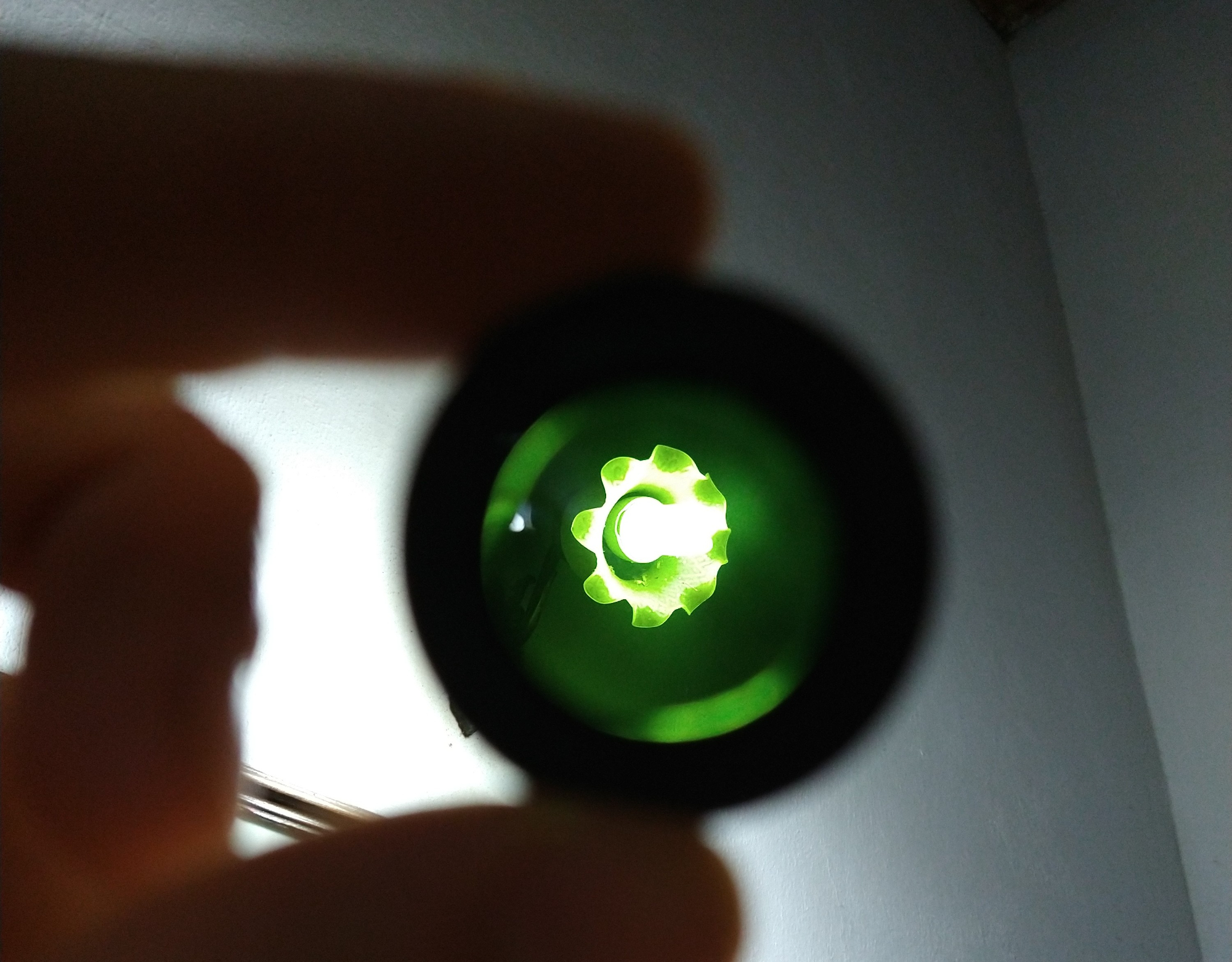

Me di cuenta que combinando el Barlow x3 y el ocular de 12.5 veía la mancha negra que puse en una imagen más arriba, ahora entiendo por qué no lo recomendabas. Cómo me guío si quiero comprarme oculares para lograr más aumento?
Y en cuanto a lo que me decías de los planetas, estuve mirando Marte con el ocular de 4mm y debo decir que quedé un poco decepcionado, quizás tenía expectativas muy altas. Esto lo digo porque lo que logré ver fue una estrella rojiza más de cerca y hasta ahí nomás. Yo esperaba ver más detalles. Con respecto a los demás planetas, voy a ver más o menos lo mismo? A lo mejor la potencia del telescopio no es la indicada para ver como quiero los planetas...
Según la recomendación popular, este tipo de telescopios mejoran mucho con un ocular bueno (que despues si vendes el telescopio para comprar uno mejor, ese ocular ya te queda). Marte fue un poco decepcionante para mi tambien con ese telescopio (y oculares de fabrica), pero con jupiter y saturno quede fascinado...
