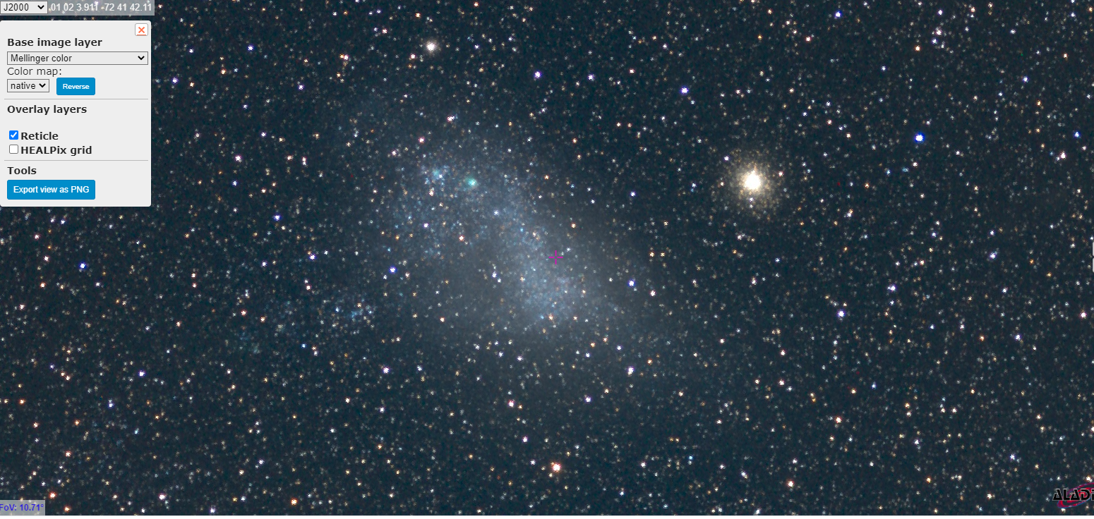

Como andas, veo con sorpresa que está caido el sitio desde hace dos dias. No puedo actualizar. La nova (tambien  alias ASASSN-20ni) no esta en Stellarium a menos que exista alguna forma de cargarla.
Te paso algo bien facil que hice, para que la emboques con 47 Tucán, por Aladin basado en el TNS, la ubicacion esta en la crucecita rosa. Está mas o menos a 2 grados de 47 Tuc. No hace falta cargarla ya que esta casi al centro de la nube menor y como a 50 grados de altura en tu barrio.
Suerte!

Gracias Dieguito.
Con el dato que me pasás que está más o menos en el centro de la Pequeña Nube de Magallanes, a partir de las 9 de la noche ya va a estar a 50º y me voy a tirar un lance a ver si la puedo divisar aunque no creo que pueda con lo que tengo.
