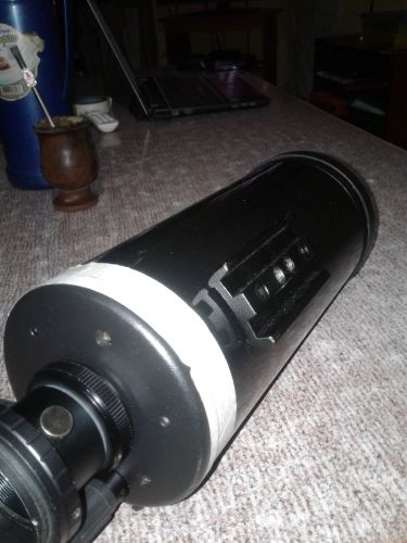

Buenas gente. Acostumbrado a los telescopios made in casa, esto resulta inentendible para mi. No comprendo si va así, ó, invertida (pero "pisa mal") Por favor alguien me explica?
Editado por d.e.f.
Solucionado por Ariel_Gustavo
Ir a la solución
 Va al reves d.e.f.
Pero pisa mal, una superficie plana, sobre una cilíndrica ¡¡ se va a mover. ¡¡ Y extrañamente los tornillos (que están ahora así colocados tienen así su rebaje para que entre la cabeza del tornillo. Si lo invierto, los tornillos quedan cortos. ¡¡
Editado por d.e.f.

Es plana la zona que debería ir en contacto con el cilindro. Eso no me cierra.
No debería tener dos labios longitudinales para que hagan contacto con el cilindro ?

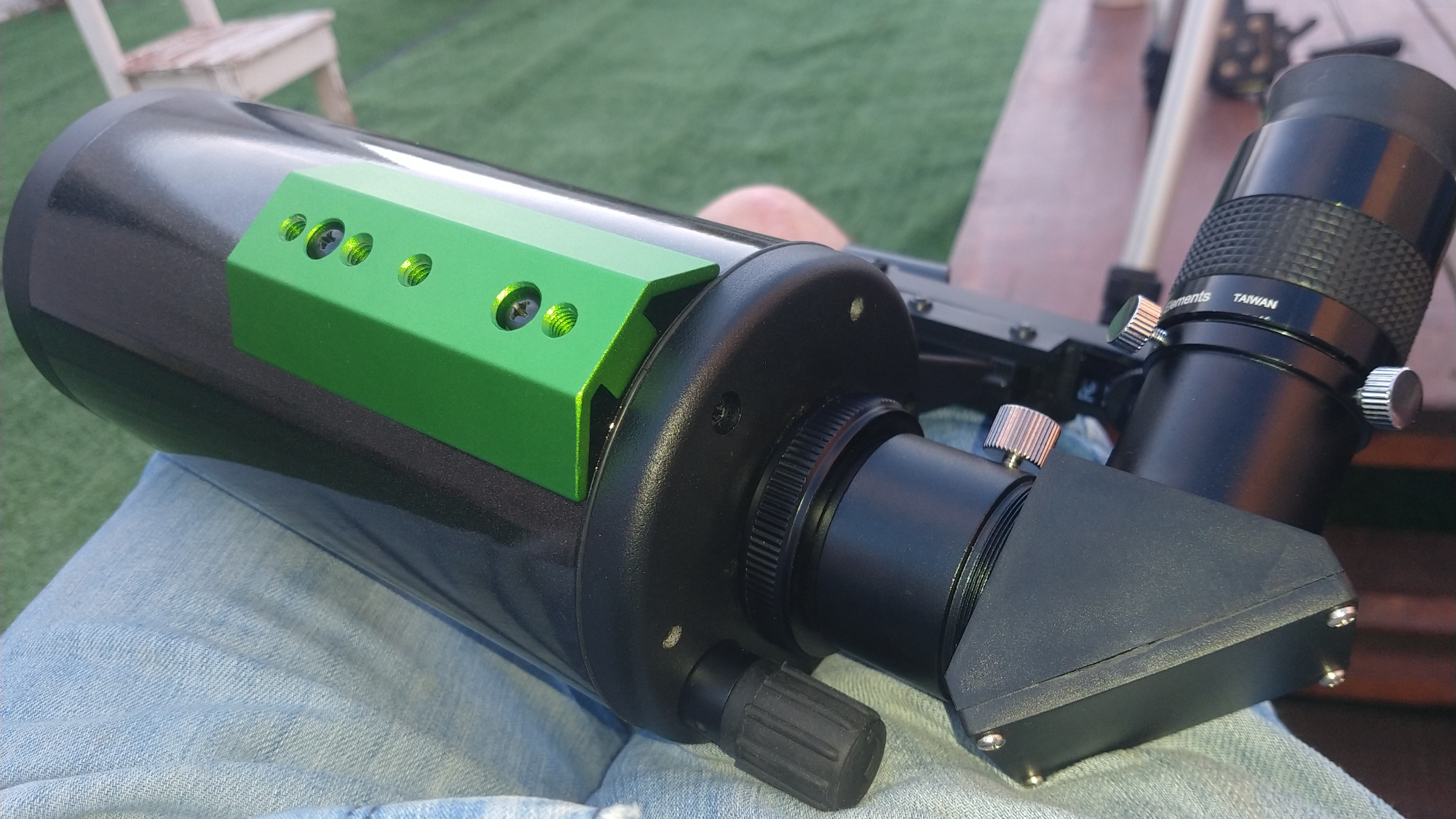

Una posible solución se me ocurre, es atornillar a esta cola de milano otra que sea estandar vixen o losmandy.

Por lo visto es una consulta bastante común en distintos foros de astronomía. Acá entiendo que le sugieren atornillarle una cola de milano a la que trae invertida el tele: https://stargazerslounge.com/topic/223318-skymax-90-to-dovetail/ específicamente esta: https://www.modernastronomy.com/shop/accessories/dovetails/deluxe-vixen-style-photo-dovetail-kit/
Una búsqueda en google devuelve muchos links: https://www.google.com/search?client=firefox-b-d&q="skymax+90"+dovetail
En alguno de esos links comentaban que esa barra es solo para darle rigidez y poder montar el telescopio en un tripode fotográfico, o agregarle una cola de milano si se va a usar con monturas de telescopios que usan ese sistema. Aunque por qué no la pusieron en el otro sentido, cosa que se pueda instalar directamente en una montura "astronómica", lo ignoro.

En el otro sentido es absolutamente plana, y al apoyar en el cilindro no queda inmóvil (todo lo contrario).
Es muy probable entonces que sea como decís, sólo para una cuestión de rigidez.

es una cola de milano "invertida" va así como lo mostrás en la foto. Está pensada para ponerlo en trípodes fotográficos. Vos dónde lo pensás usar?
