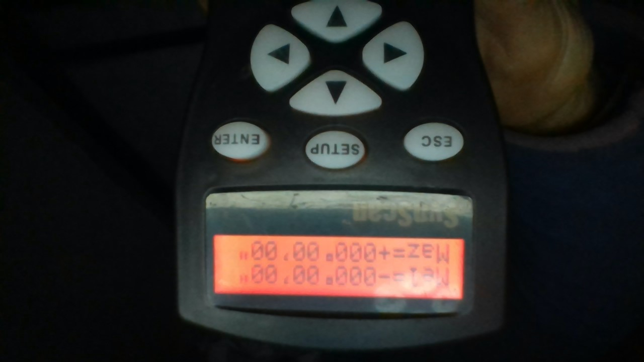

Publicado 10 de Noviembre del 20204 a Hola comunidad como siempre gracias por la ayuda. Tengo un problema recurrente y bien burro. La montura (Neq6) está en un pier robusto y bien nivelada y cuando hago alineacion polar mediante esa funcion del mando, me da luego de algunas pocas correcciones que el error es practicamente 0. Luego cuando hago alineado a 3 estrellas no me entran ni en el buscador. Aun asi lo termino haciendo, me sale la leyenda de proceso exitoso. Hago goto y me deja la montura entre 3 a 5 grados del objeto. No me la puedo creer. Siempre borro los datos del PAE por las dudas, total siempre me da mal el goto. Si entre tantos intentos de alineado con 3 estrellas, alguno me da 1 grado de error estoy feliz, pero en ese caso cuando busco un objeto en el otro meridiano, ahi peor, me da seguro entre 5 y 10 grados de error. Otra vez gracias de antemano, estoy tratando de reconstruir todo este lío que me tiene angustiado, todo el equipo parado desde hace mas de 5 años. Abrazo! Diego / AstroTandil Observatorio Las Chapas

Publicado 10 de Noviembre del 20204 a Autor Gracias, no están de mas esas recomendaciones para un salvajote como yo. Están bien, siempre usé las mismas desde que tengo esa montura, lo anormal es que esos errores groseros se dan de forma aleatoria, un dia me deja el objeto a 1 grado, alineo otra vez y me lo deja a 5 grados, e intermedias si insisto en repetir el proceso. Inclusive arrancando desde home donde quedó parqueado el tele la noche anterior, cuando elijo por ejemplo Achernar para (primera del grupo de 3 para alinear) para dar inicio a la alineación, el goto me la deja a veces a 10 grados, y asi con la segunda y la tercera estrella. Cuando la compré no pasaba eso, me clavaba la estrella en el borde del ocular (uno de 28mm...) Usando los mismos parámetros. Esto me pasa hace ya muchos años, por eso el desánimo, ya no dan ganas. Igual estoy motivado !! Porque descubrí que estas movidas hay que encararlas a las 7 de la tarde, y no a las 11 de la noche. Voy a volver a revisar, me hace sospechar mucho el hecho que cuando maaaas o menos queda bien, al pasarlo de meridiano para ver otro objeto, ahí da un error horrible. Y me quedé pensando en un defecto mecánico, el tele en alineación con 3 estrellas cambia de meridiano para hacer ese laburo, si hubiese un defecto me jodería desde el inicio, muchas veces al finalizar me pone la leyenda "poor aligment" o algo así. Noto que los ejes de la montura tienen un ligero (?) tiki tiki como dice mi nena. Pero para tirar de 5 a 10 grados de error.. me parece demasiado. Diego / AstroTandil Observatorio Las Chapas

Publicado 14 de Noviembre del 20204 a Autor Cmo andan, acá me reporto con las novedades. Bueno, la otra noche estuve moviendo el tele por mas de 3 horas cambiando el alineado de 3 estrellas muchísimas veces. Siempre me las deja lejos del buscador, aunque luego el GOTO se porte mas o menos bien. Pero nunca como hace años. Aun así hubo una configuración de 3 estrellas en el alineado que fué la ultima (y no presté atención así que no se cuales fueron..) ya estaba harto. Probé y me clavó el goto en el centro, no esperaba tanto y me puso contento. En las 2 horas siguientes, los gotos, sin cambiar de meridiano entraban en el sensor, y al final terminaban siempre en una esquina. Viendo los primeros, aproveché y puse en estación siguiendo el menú polar align. Les mando foto, todo en cero. Quise repetir y no tuve que mover, porque seguía en cero, no había nada por corregir. Asi que disfruté otras horitas mas y probé con 40 segundos, 60 , 90 y el resultado fué en mis parámetros excepcional. Estrellas puntuales. Solo necesito 40 segundos. Hay que tener en cuenta que para estas movidas usé ese OTA, un 150 / F5. Lo elegí por ser mas liviano y focal corta, mas campo, para no enojarme tanto. Mañana le pongo el 11", mas pesado menos campo (F 6,3), se nota. Como curiosidad, tal vez para otro hilo. Estaba entusiasmado y a 2 expos le 200 segundos, y las estrellas salieron dobles, como si la montura hubiese pegado un saltito. Me pasó las dos veces y no insistí, era innecesario. No salieron estiradas, sino dobles de verdad separadas sin conexion. Que será eso? Lunes o martes les escribo a ver como me fué. Gracias otra vez. PD: al subir la foto, me la invierte... Editado 14 de Noviembre del 20204 a por Dieguito Diego / AstroTandil Observatorio Las Chapas
