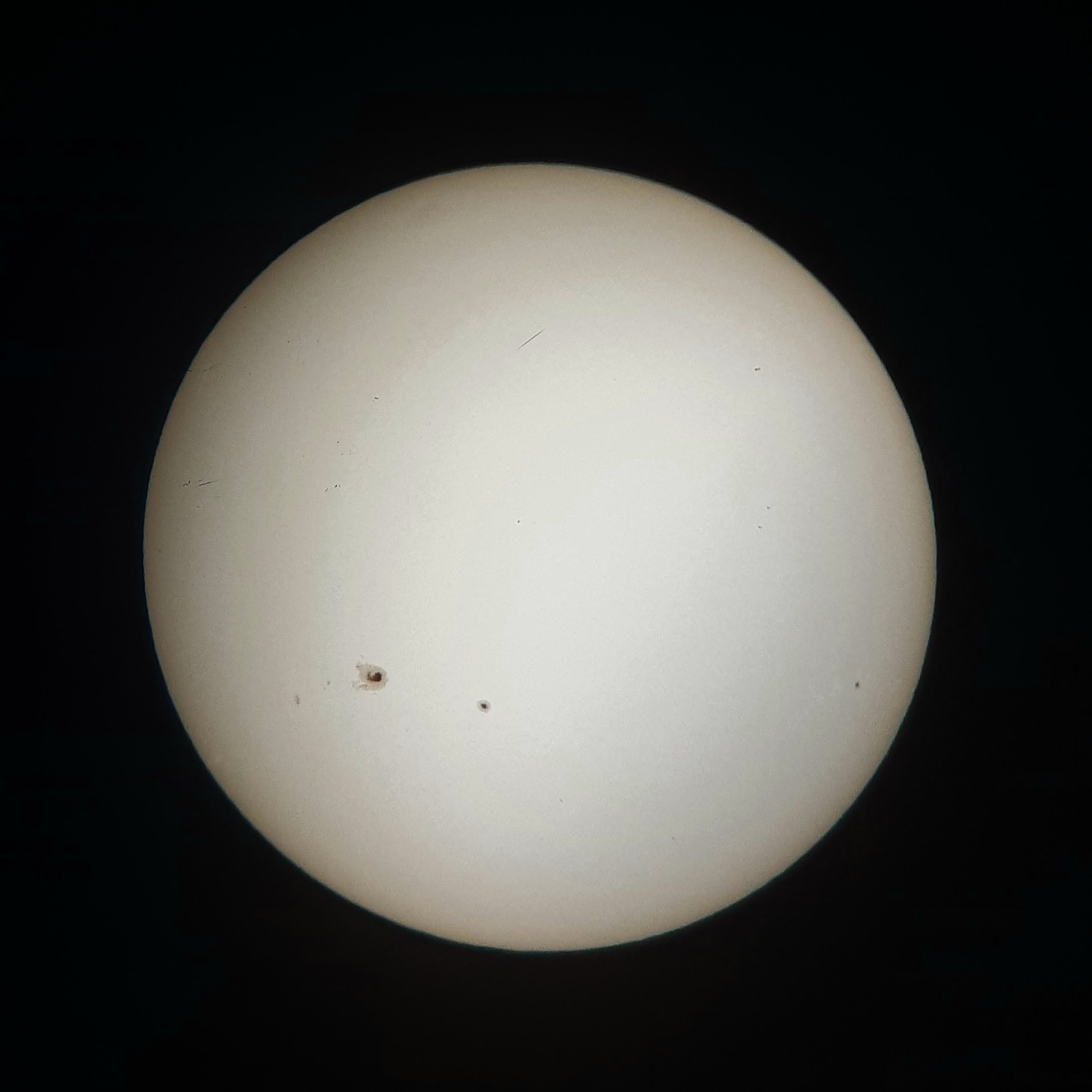

Hola estimados. Les muestro mis modestas fotos de las manchas Solares .Tomas de este Viernes 27/11.
Neutro con SW 200. Canon 1000D. 1/2000s ISO100. Filtro Baader.

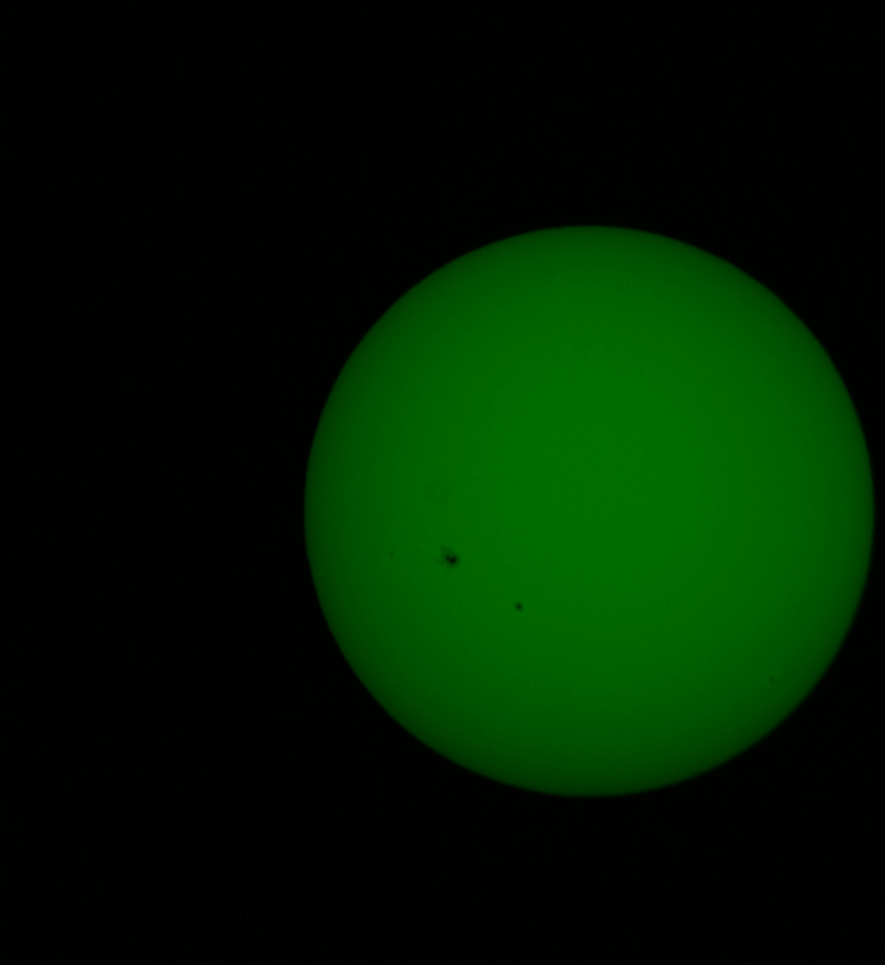

Verde con filtro Baader y Solar continuum. Canon 1000D 1/2000 s ISO 400.

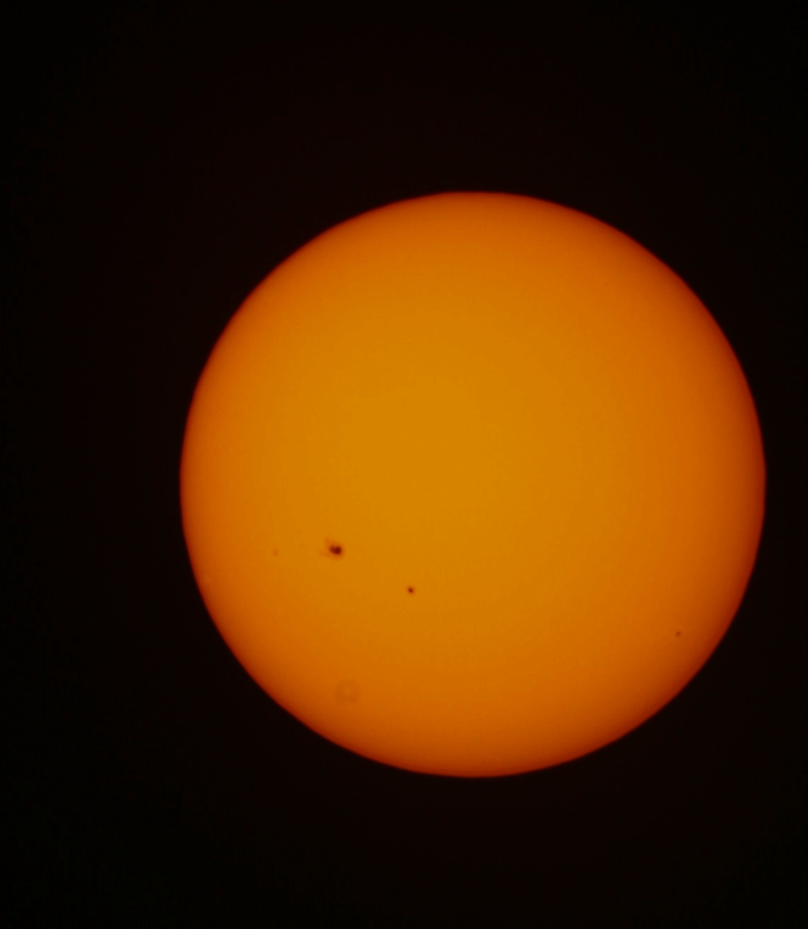

Naranja con filtro Towsand Oaks.
1/80s ISO100.

Moy lindas fotos  !!!!

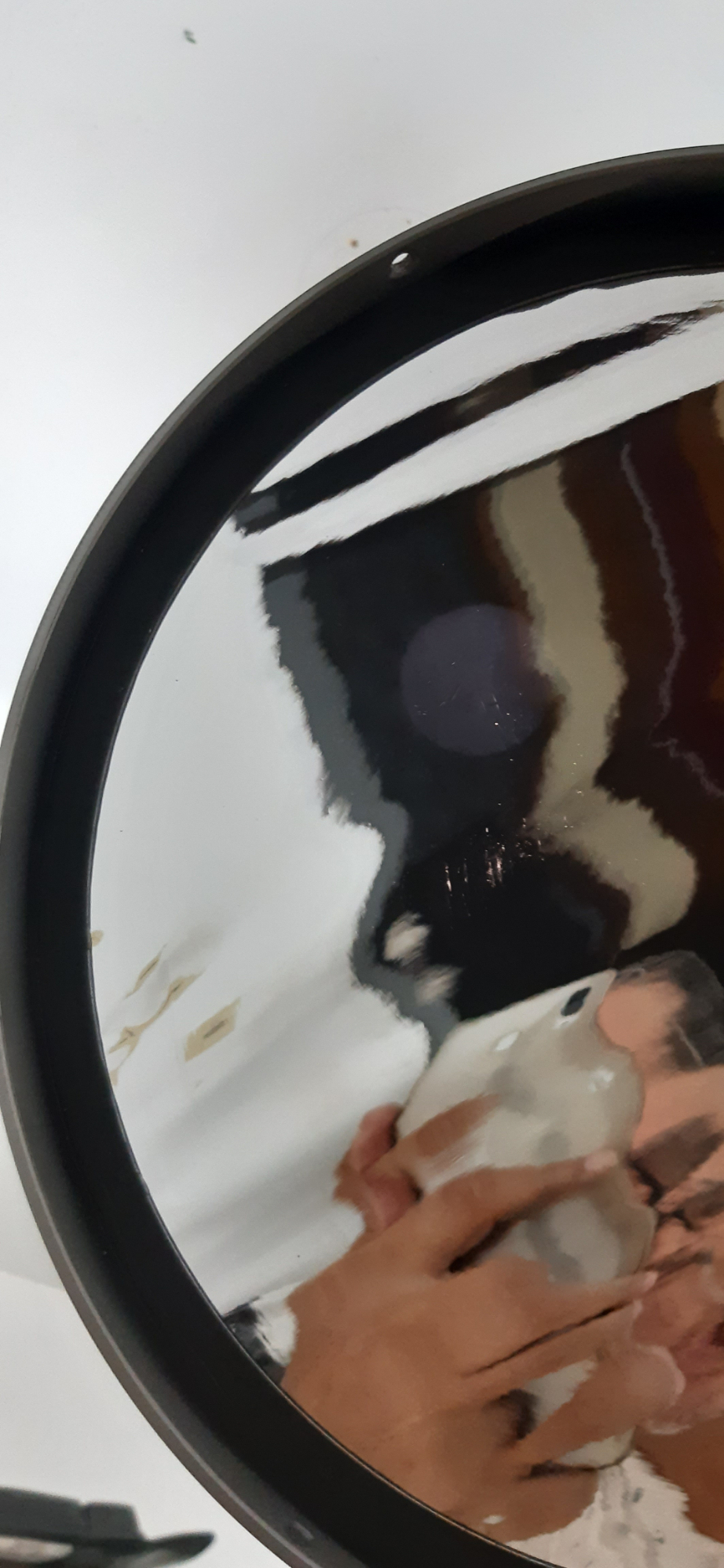

Espectacular los detalles que sacaste a la primera, por ser una sola foto realmente maravillosa!!!!, si te animas proba de hacer un vídeo de 30 segundos y procesas, revienta esa mancha!!!!! me refiero a la mas grande de la izquierda, después pareciera que tenes un rayón y varios puntos, espero que sean defectos de la óptica y no perforaciones del Baader!!!!! OJO con eso!!!!! revisar bien la lamina, el daño al ojo es irreversible!!!!!
Saludos y buenos cielos!!!!
Gracias a todos. Diego,luego de leer tu consejo de revisar la lámina Baadeer; encuentro que tiene como rayones por donde la luz de una lampara se distingue,no está perforada. Y eso que la cuido!! Será grave? No me molestó cuando observé,pero ......

En 29/11/2020 a las 18:19, juancarlitos dijo:
Es un riesgo observar, yo la usaría solo con la cámara, no visual.
