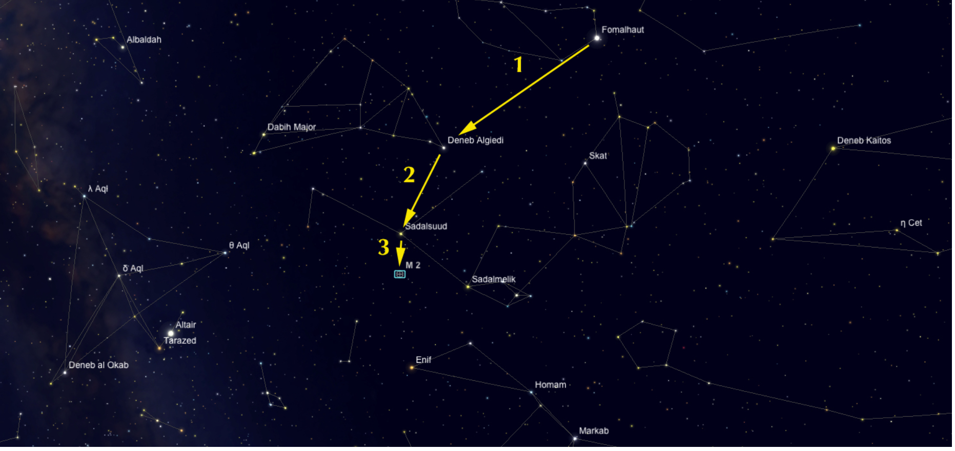

El método habitual de encontrar objetos débiles es usar el “salto de estrellas”: se busca una estrella brillante relativamente cerca del objeto a observar y se van dando “saltos” acercándose paulatinamente al objetivo. Por ejemplo si vamos al Catálogo Messier de nuestra web y seleccionamos el cúmulo globular M2 vemos que ahí explica cómo llegar a él partiendo de Fomalhaut en 3 saltos.

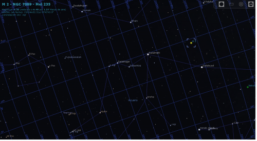

  • Ir a Stellarium y activar “Cuadrícula ecuatorial” para que las líneas nos ayuden a ver qué estrellas brillantes cercanas al objetivo tienen la misma declinación.

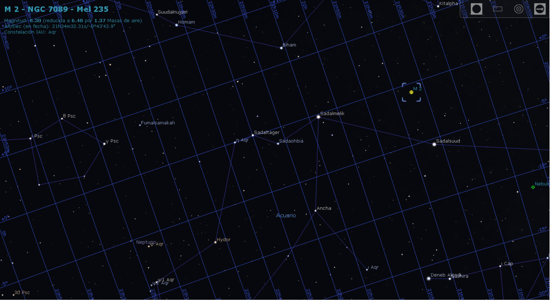

  • Clickar el objetivo, en este caso M2 para que aparezca su AR y Dec

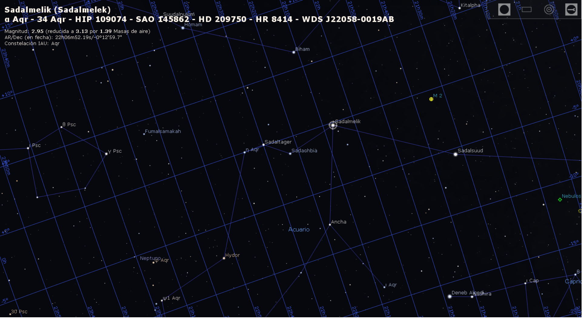

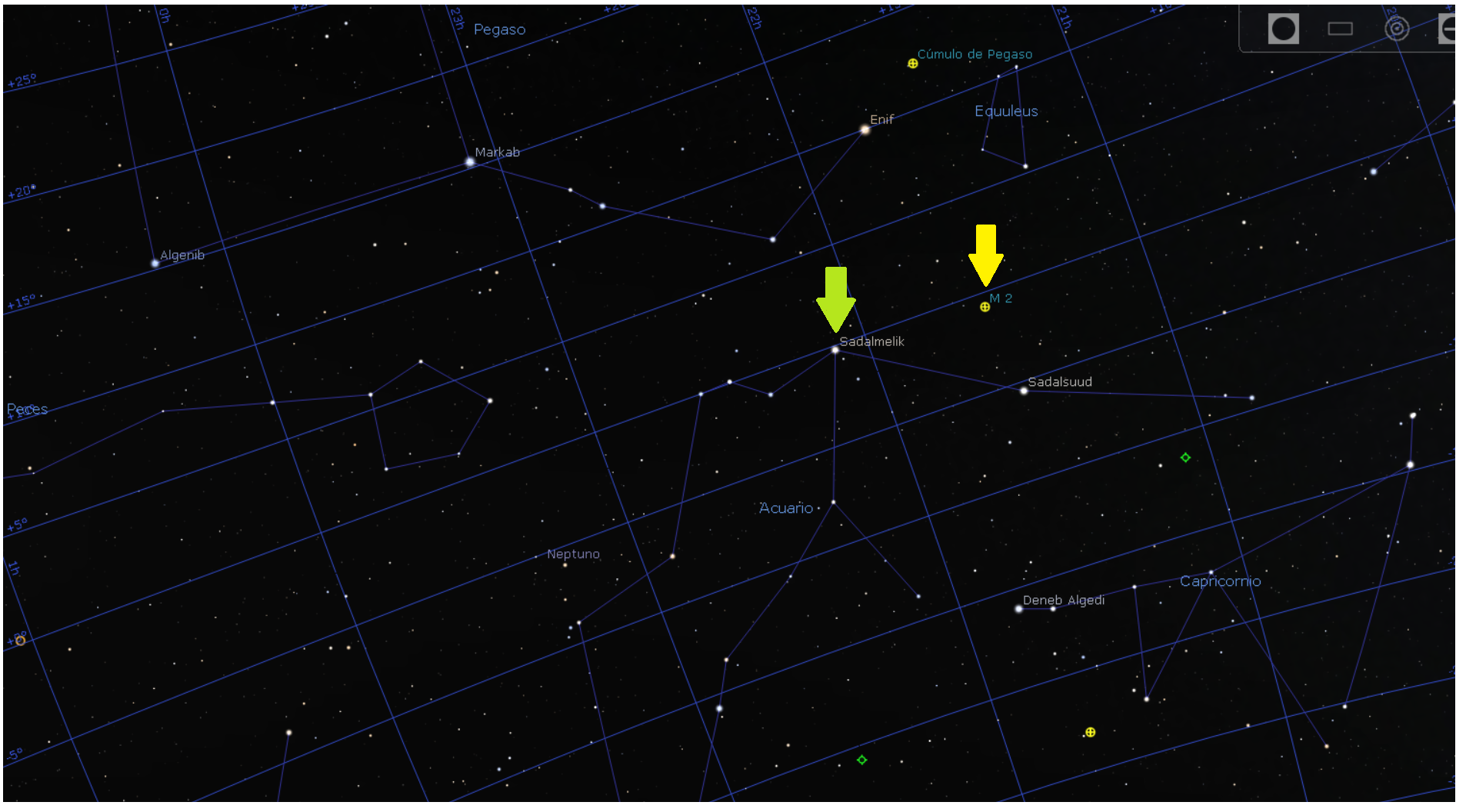

  • Vemos que la declinación del objetivo (M2) es -0º 43’ 43.9’’ Elegimos una estrella brillante (para que sea fácil de encontrar con el buscador) de aproximadamente la misma declinación que el objetivo, en este caso elegimos α Aqr (Sadalmelik)
  • Clickamos en Stellarium a Sadalmelik
  • Leemos su declinación que es -0º 12’ 59,7’’ Hay pues una diferencia de solo 31’ (~1/2 grado) respecto de la del objetivo, por lo tanto parece una buena elección.
  • Elegir un ocular de campo amplio, al menos del doble de la diferencia de declinaciones. En mi caso uso uno de 26mm que en mi pequeño telescopio 90/500 proporciona un campo de 2,7º
  • Centrar α Aqr en el buscador y después en el centro del campo del telescopio. Frenar el eje de declinación.
  • Con el ojo en el ocular del telescopio empezar a mover el eje de AR en dirección hacia el objetivo hasta encontrarlo
  • Con el objetivo ya encontrado dentro del campo, centrarlo con los movimientos lentos de AR y Dec. Y entonces cambiar a un ocular de más aumento si eso se considera necesario.

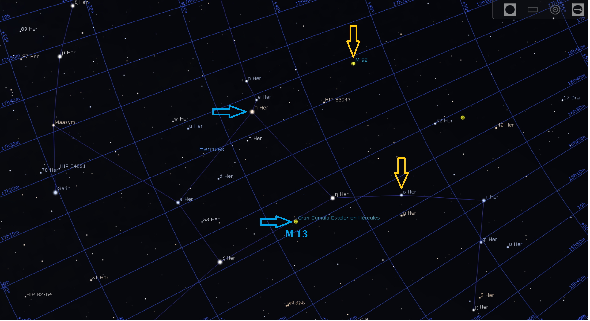

  • M13 a partir de π Her (flechas azules) y M92 a partir de σ Her (flechas amarillas)

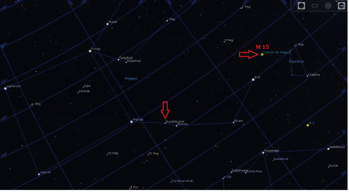

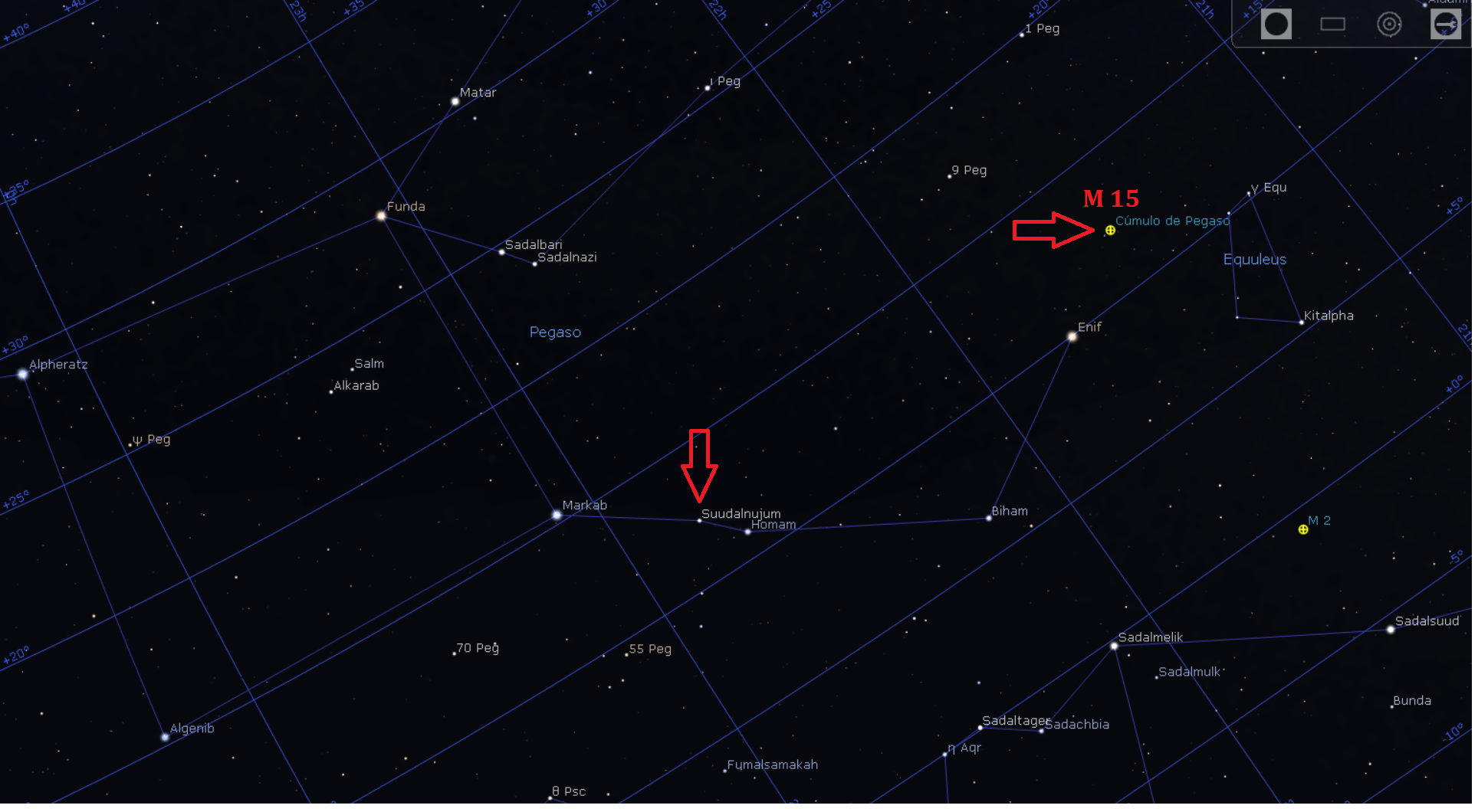

  • También M15 a partir de ξ Peg (Suudalnujum)

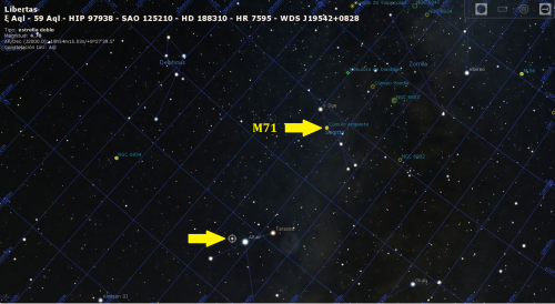

Repito que la “gracia” de este método es que no es necesario correr, ya que la declinación no se mueve. Si se desea usar el mismo método, pero saltar desde una estrella que tenga la misma AR moviendo solo el eje de declinación, también se puede, pero entonces es necesario “ir más deprisa” ya que la rotación de la Tierra cambia el ángulo horario. De hecho hace un par de noches usé este último método para encontrar el cúmulo globular M71 en Sagitta a partir de ξ Aql (Libertas)
