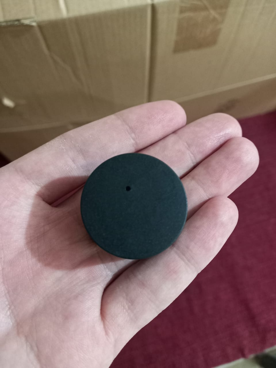

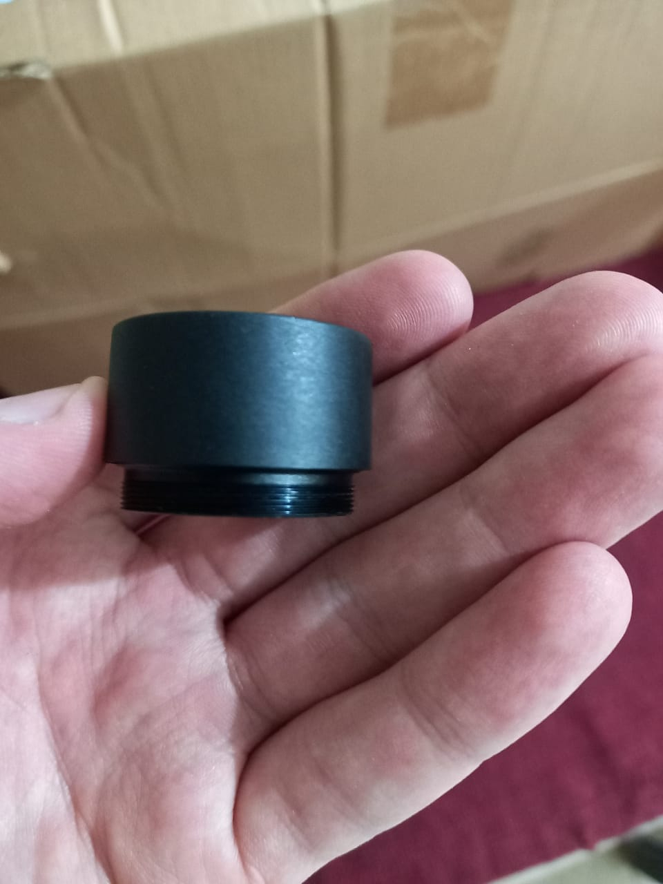

Como se usa este Ocular? (foto)  Creo yo que es de 4mm, y en teoría supera  la capacidad del telescopio.
Ademas como que se nos es imposible sacarle esa tapa con el puntito (salvo que sea asi).

La verdad que nunca vi una pieza como esa, pero parecería tener una rosca como la que tienen los filtros. No parece un ocular, eso seguro. Del lado de la rosca como se ve?

Buenas, gracias por responder, si tiene una rosca pero creo que solo entra en el long eye, del otro lado se le ve un lente.

Ah, que mal, no dicen en la página que accesorios trae, que de todas formas sería de un modelo distinto.
Podría ser el lente de un barlow, que suelen poder desenroscarse, como si fueran un filtro, pero con el detalle que tiene puesta la tapa plástica de protección. Si lo enroscan donde va, seguramente puedan sacar la tapa bastante fácil (igual calza bastante justo, para que no se salga sola, y el aire solo pasa por ese agujerito minúsculo, lo cual ofrece algo de resistencia al quitarla).

Analizando el barlow que tengo, literalmente es un tubo, hueco, sin lentes, cosa que me pareció raro desde un comienzo, y me di cuenta que ese lente entra perfectamente e incluso de esa forma le pude sacar la tapa.

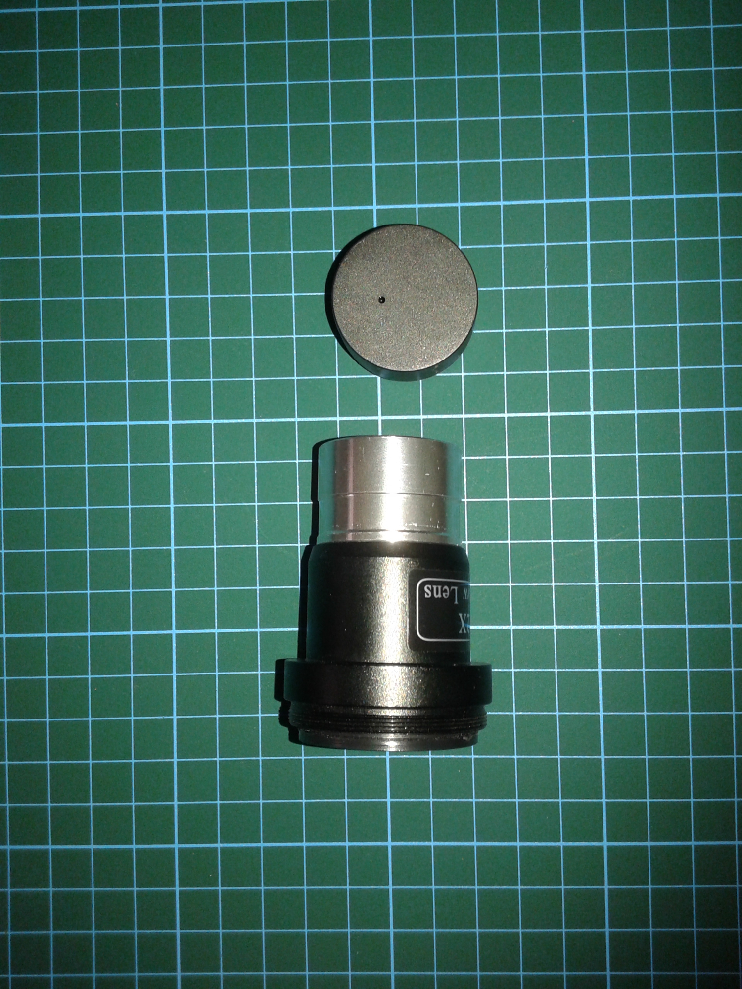

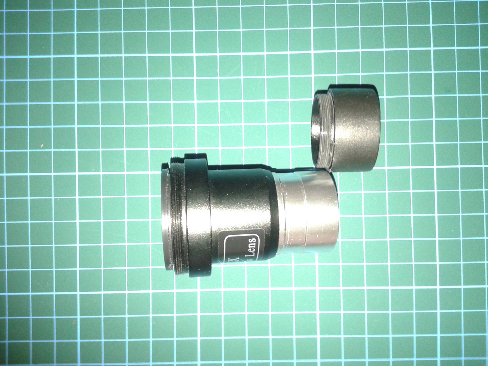

 1227186711_WhatsAppImage2020-12-22at22_11.07(1).thumb.jpeg.a8244c782bcf2fe3ec26d1ad1bc1b66c.jpeg    1602912999_WhatsAppImage2020-12-22at22_11_07.thumb.jpeg.688aeaf489cd4f46ff4fe6a360c0b3ae.jpeg
Desde ya muchísimas gracias!
En cuanto a tu consulta, te diré que casi con seguridad lo que tienes en la mano es el barril de lentes de una barlow, habría que ver donde esta el resto del cuerpo de la barlow.

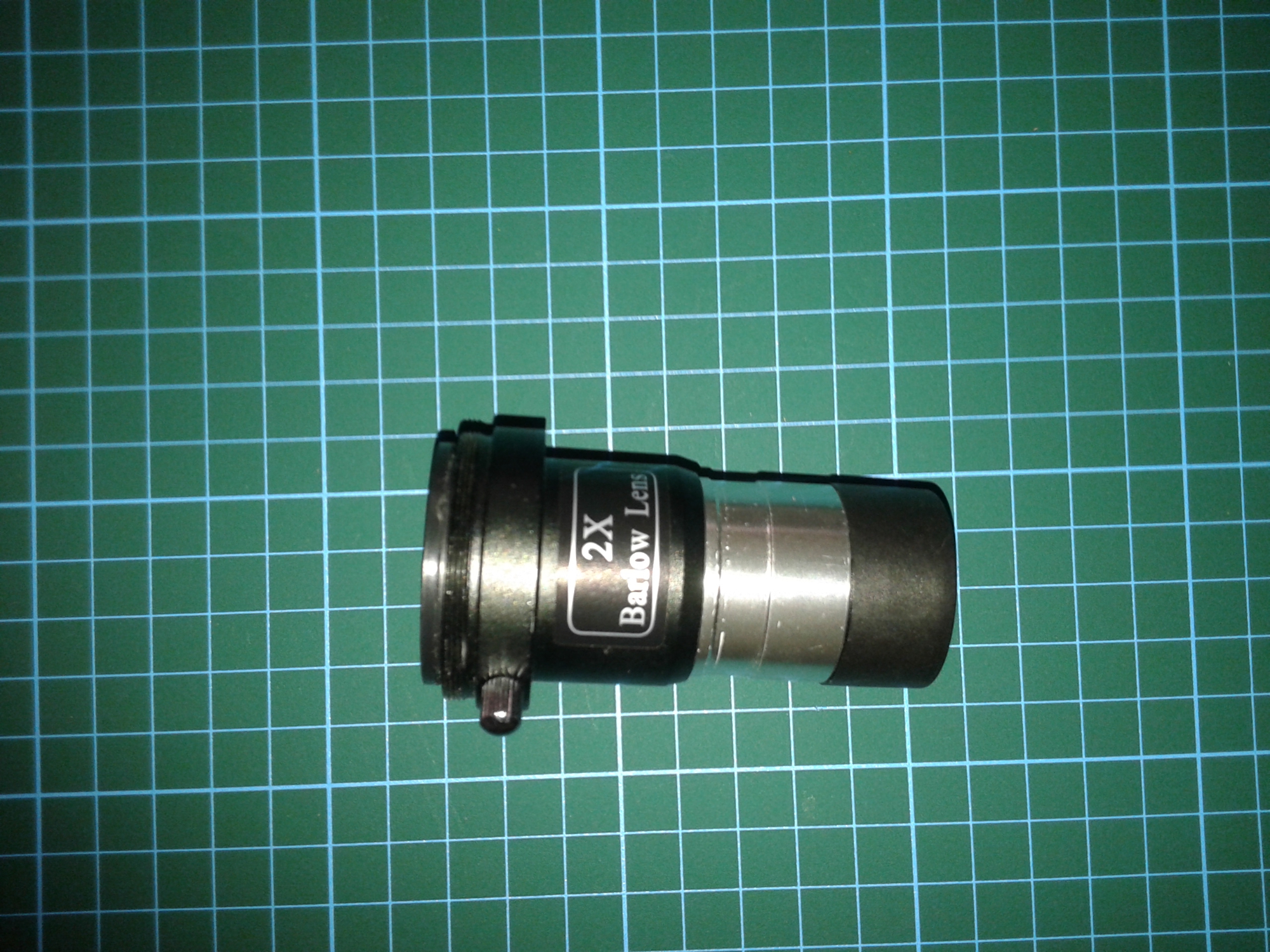

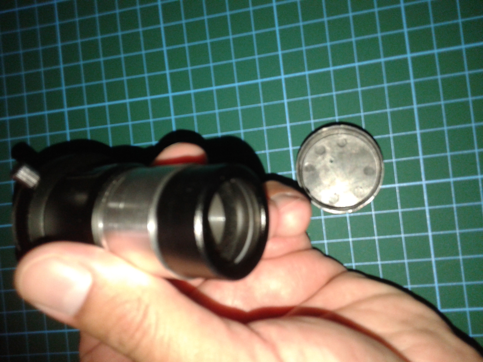

Esa pieza va roscada en la parte de abajo de una pieza que parece un tubo, en la parte metálica que en su interior esta roscada de la misma forma que el ocular que estuvieron usando. Busca una pieza como la que te muestro en la foto, es en ella en la que va roscada.
20201223_143916.thumb.jpg.03c58f579dce5ca867cabba0651ed6c6.jpg  20201223_143935.thumb.jpg.966cda72bcbe4cd5fb7cfc6b84c15f77.jpg  20201223_143850.thumb.jpg.a5be4df2149bce508325adecc36cc6b7.jpg
Editado por Lucho2000
Luis
hace 4 horas, Lucho2000 dijo:
Felicitaciones a la mamá por su sueño cumplido, un refractor 90/900 es un buen telescopio para comenzar solo que la montura ecuatorial no me parece la mas cómoda para el que recién comienza.
Excelente, Justamente era el lente del barlow, si, lo estuvimos usando sin barlow todo este tiempo y quedamos facinados, no me quiero imaginar ahora que lo voy a poder probar con todo bien armado, muchisimas gracias!
