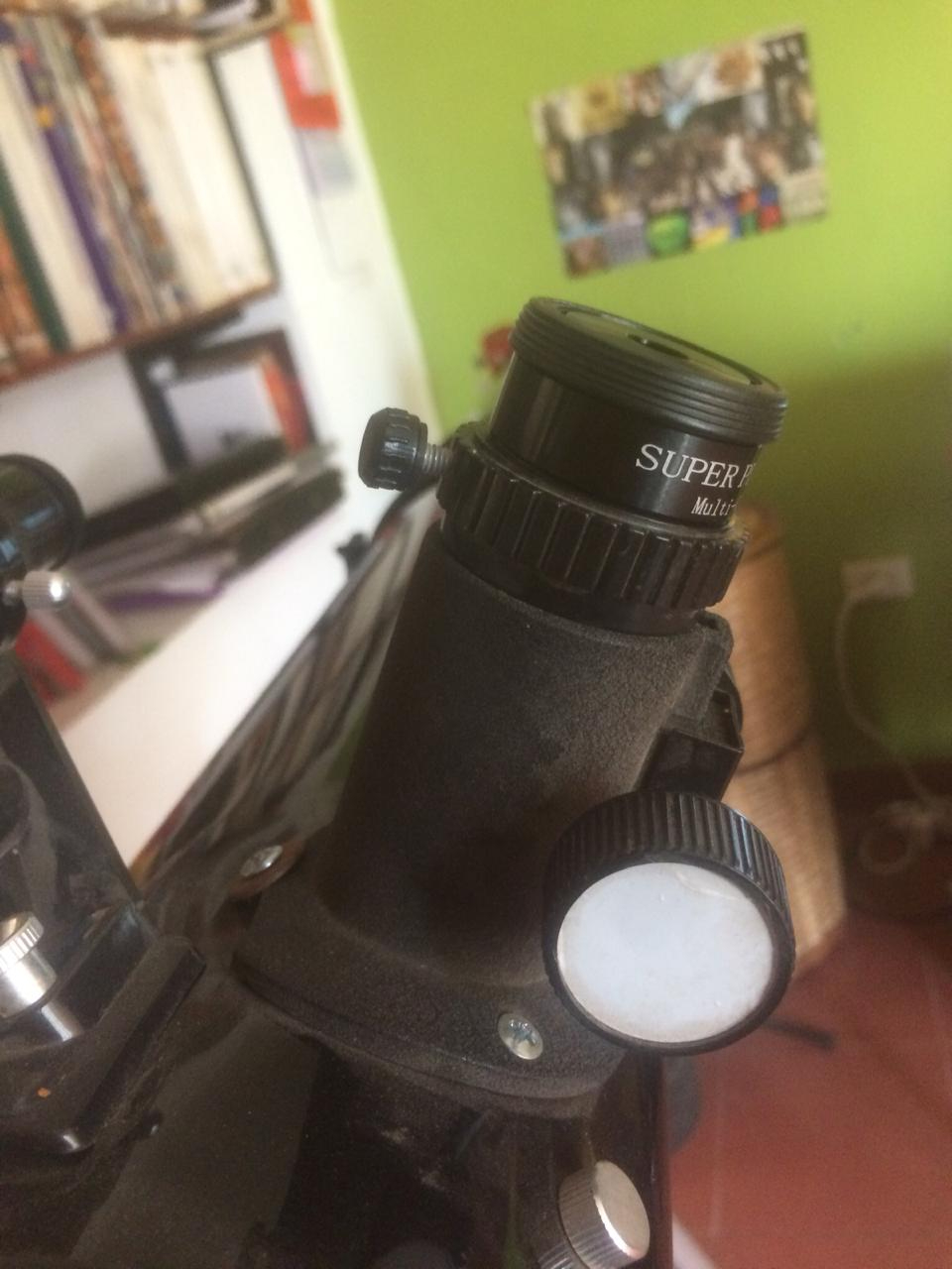

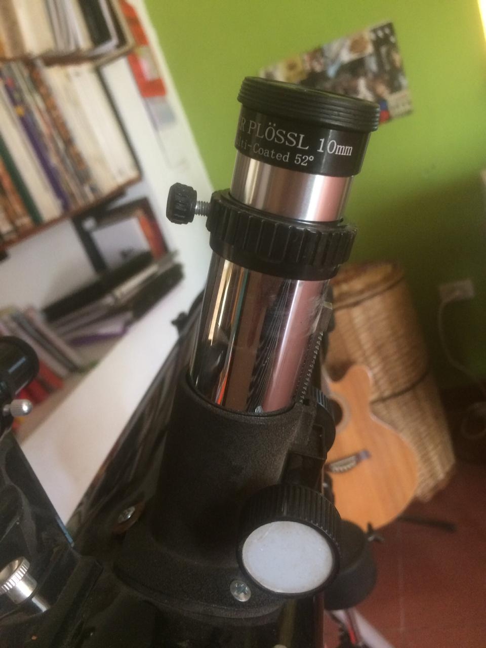

Hola Rody¡ En extra foco imposible. En intra esta al maximo y no llega a hacer foco, si me mueve hacia extra foco se desenfoca aun mas. Ahi van fotos.
intrafoco.

Extrafoco.

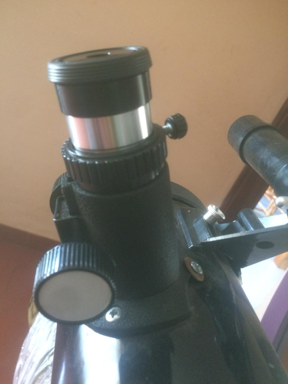

Así debería ir el ocular, no? Pido mil disculpas, solo que le debe faltar un poco de lima al interior del portaocular. Tuve que hacerle un poco de presión, muy leve para que entre, por otro lado, si ven en las 2 imágenes de arriba, el barril del portaocular esta al revés, es decir la muesca de seguridad quedo hacia abajo, asique lo desenrosque y enrosque correctamente, para que la muesca de seguridad quede en la parte superior, próximo al lente digamos.

y ahí quedo, ahora solo queda esperar a ver los resultados si así, como esta en la imagen, llega a hacer foco.
En el libro de MANUAL DEL ASTRONOMO AFICIONADO, Enzo de Benardini, p 76. habla sobre que estos oculares traen la muesca de seguridad. En mi caso como la primera vez que lo puse no entraba hasta la mueca, invertí el barril, de modo que la mueca quedo en la parte inferior, error mío de principiante. Solo faltaba un poco de presión para que calce. Obviamente lo calce con el barril como corresponde.

Sip, parece que solo faltaba meterlo hasta el fondo al ocular, ahi debería funcionar
Rody
Efectivamente¡ El Ocular en su posición correcta hizo foco. Me falto probarlo en la Luna. En la constelación de Orión pude visualizar mas estrellas que con los oculares 0.96, así como en otros objetos. Saludos.
