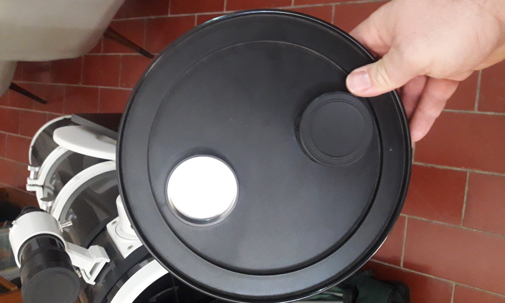

Estimados,
Hace muy poco que tengo mi lámina para observación solar pegada en la tapa chica del tele que se usa para obturar la luz y la verdad que me funciona bastante bien. Ayer vi en un video en YouTube una persona que decía que para hacer observación solar, aparte de la lámina Baader (o cualquier otra homologada) también es recomendable poner en el ocular un filtro  UV/IR Cut, que si bien es un rango que el ojo no ve pero que si puede ser dañino para el ojo cuando estamos viendo el sol si la lámina deja pasar algo de ese espectro. Que incluso era una recomendación del mismo fabricante de la lámina (no recuerdo que marca estaba usando en el video).

Si, lo mio es mas modesto. Si bien el tubo es un 200mm, en la época del eclipse compre en Saracco una lámina de 10x10 y lo puse en la tapita chica del equipo:
Salio barato y se ve muy bien aunque entiendo que es mejor usar el filtro que aproveche toda la apertura (es lo que hay). Por eso es que no se me ocurrió agregar el polarizador, al estar obturado no deslumbra. Pero igual voy a probar con el polarizador, hay que probar de todo jajajaaja.

El forista RodyG comentó que usa la máscara reductora y donde tiene colocada la lámina Baader. No conozco de marcas, pero quizás al reducir la apertura no sufra deslumbramiento.
Si, es así... a menos apertura menos deslumbramiento. El problema de esta práctica es que se pierde resolución y detalles... con el 250 se ve perfectamente la granularidad de la superficie y detalles de las manchas.
