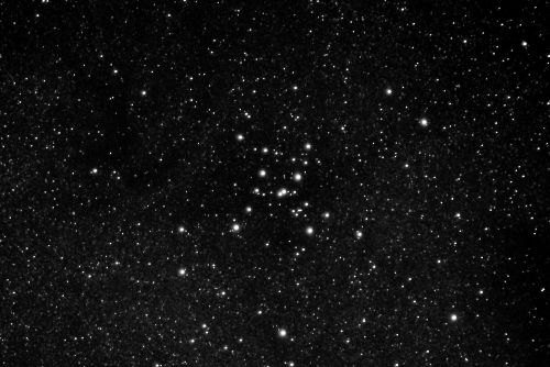

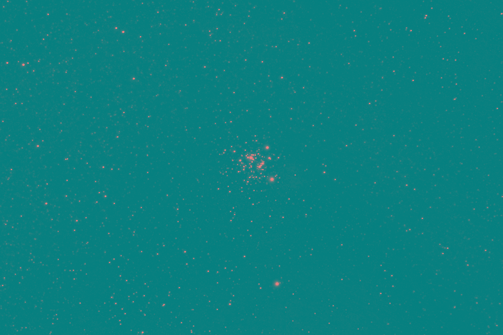

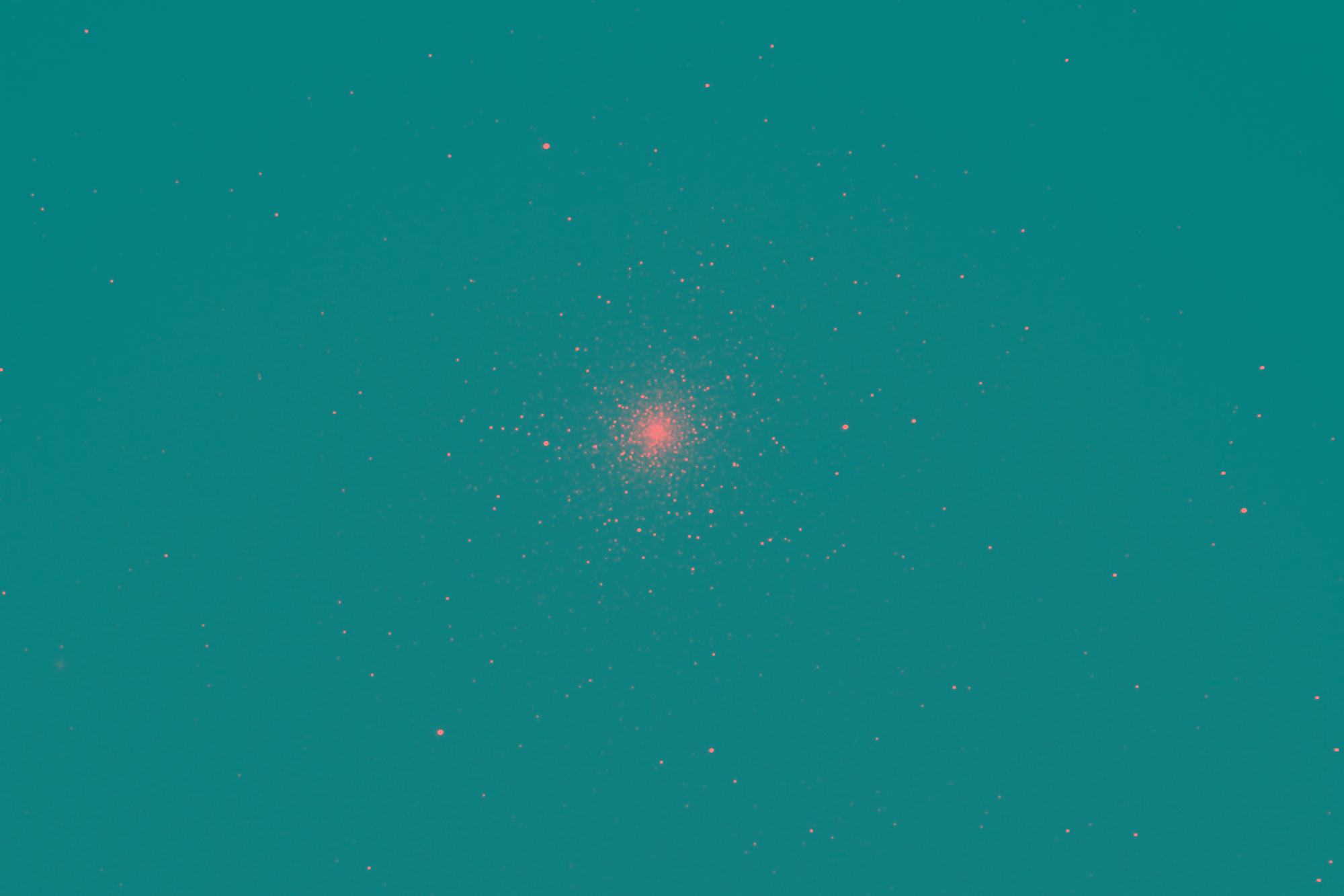

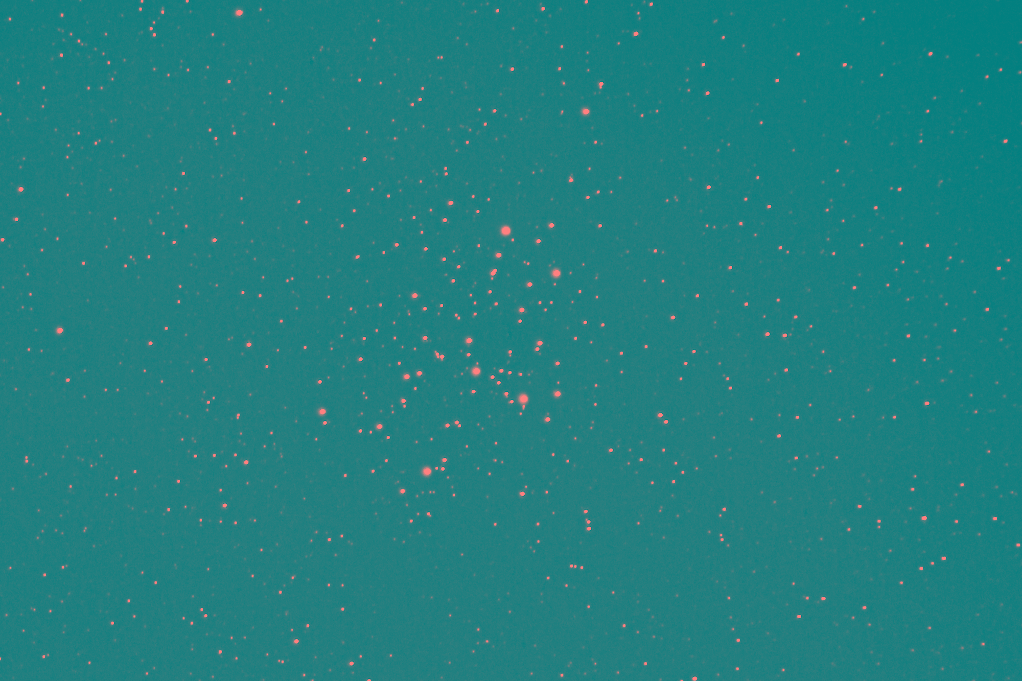

Hice algunas fotos de prueba con este tubo montado en la Star Adventurer y la QHY5.
Otra ventaja de este tubo es que viene en el porta ocular una rosca M42 que permite poner el adaptador de cámara de fotos y funciona como un buen teleobjetivo para hacer naturaleza (hay que agregarle un tubo de extensión para que haga foco).
