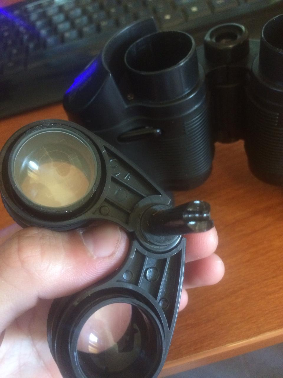

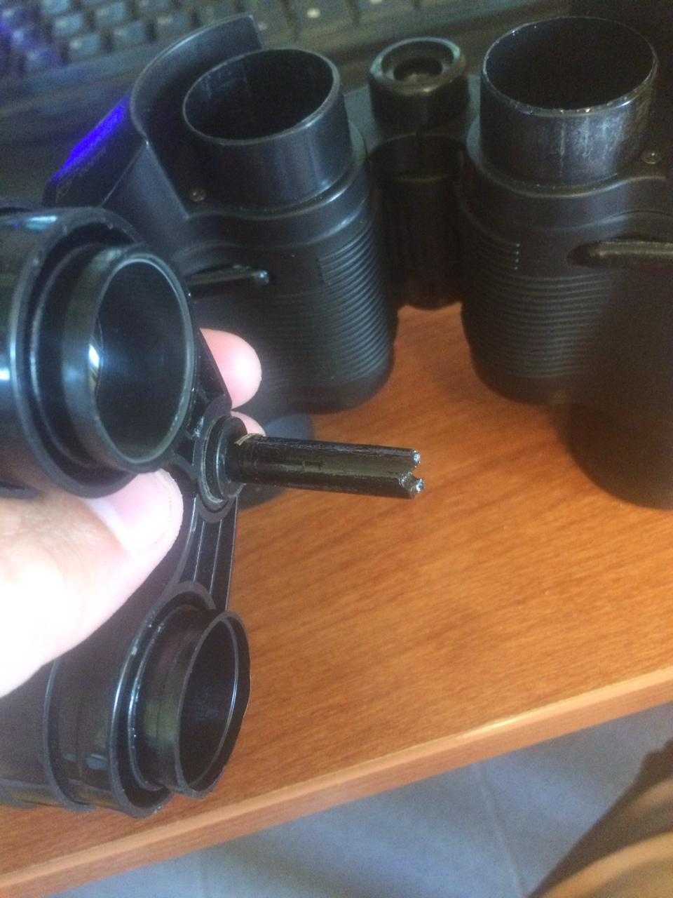

Buenas¡ Acabo de encontrar unos Binos bastantes mediocres creo, no tengo idea, son para observación terrestre. La cosa es que al observar por los mismos, y girar la rueda de enfoque central, no me produce ningún cambio.
¿ Es esto por el ¿eje? de los oculares ? Como note que los oculares  hacia afuera solo tire un poco y salió.
377628905_WhatsAppImage2021-01-15at14_36_09.thumb.jpeg.cc493ff6d028e99a931dba5981ed78df.jpeg1253243639_WhatsAppImage2021-01-15at14_36.09(1).thumb.jpeg.291d3c286140e503220fa0bdf2b79c8a.jpeg926026189_WhatsAppImage2021-01-15at14_36_10.thumb.jpeg.bfd1fbac2d00086ee6046ace0dc97756.jpeg

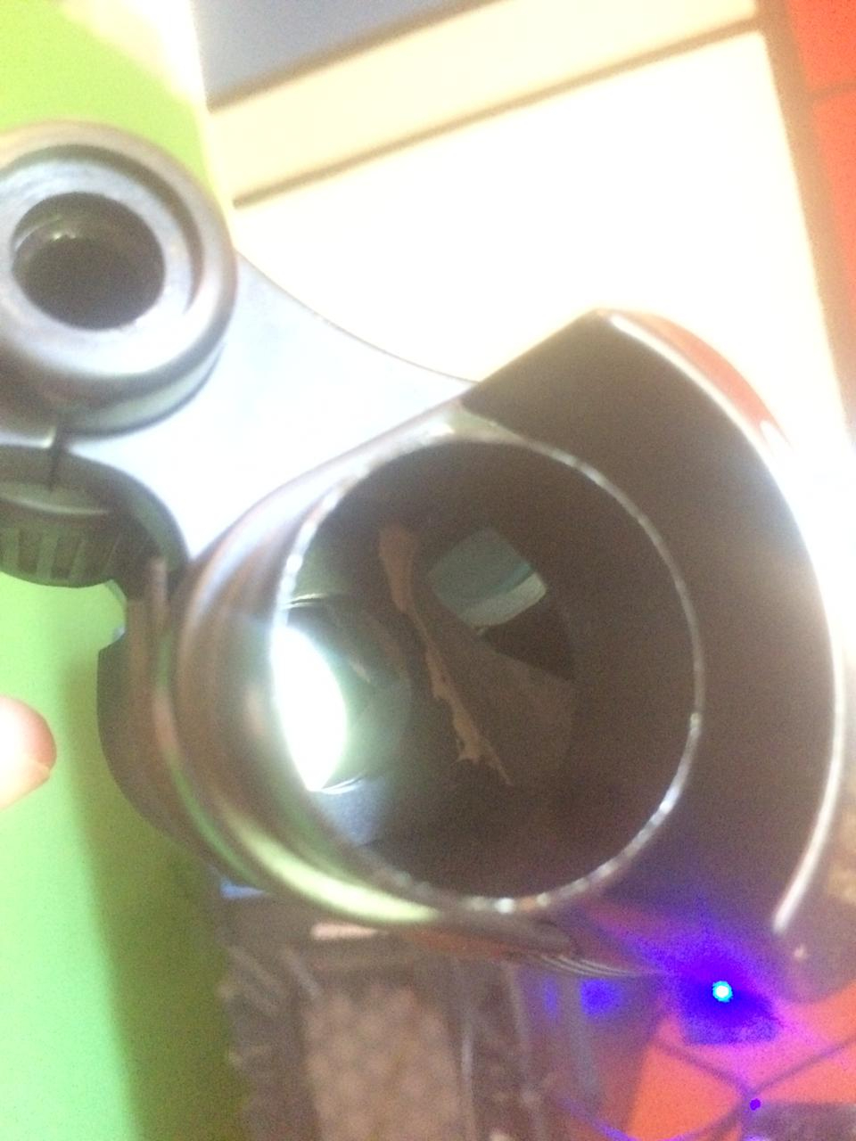

66413001_WhatsAppImage2021-01-15at14_36.09(2).thumb.jpeg.f239c8ea0cd23641249bbf5154eabb58.jpeg

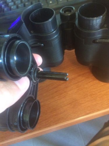

Por cierto, por dentro se ven así:
653338688_WhatsAppImage2021-01-15at14_36.10(1).thumb.jpeg.4dbae76fdb8a0b79b8ff194dd5d80a4e.jpeg
Esa ranura en la parte derecha digamos, es normal? en ambos lados es igual.
Hola, es un bino casi de juguete. Es un breaker, verdad?
Ese eje se nota que está roto. Los binoculares mas decentes tienen un sistema mejor y metálico. Quizá se pueda arreglar haciendo algún injerto o algo por el estilo. Por lo visto hay un perno que se encastra en la parte rota que al parecer es un eje de plástico con un agujero que lo atraviesa? Por ahí se podría hacer otro agujero junto a ese donde se partió pero hay que ver si es factible que se pueda encastrar con esa modificación hecha.
