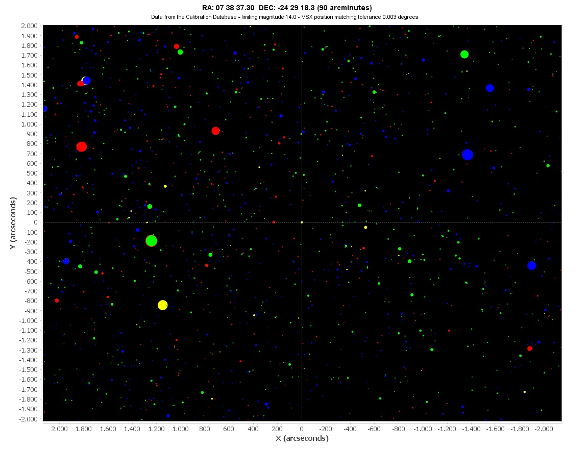

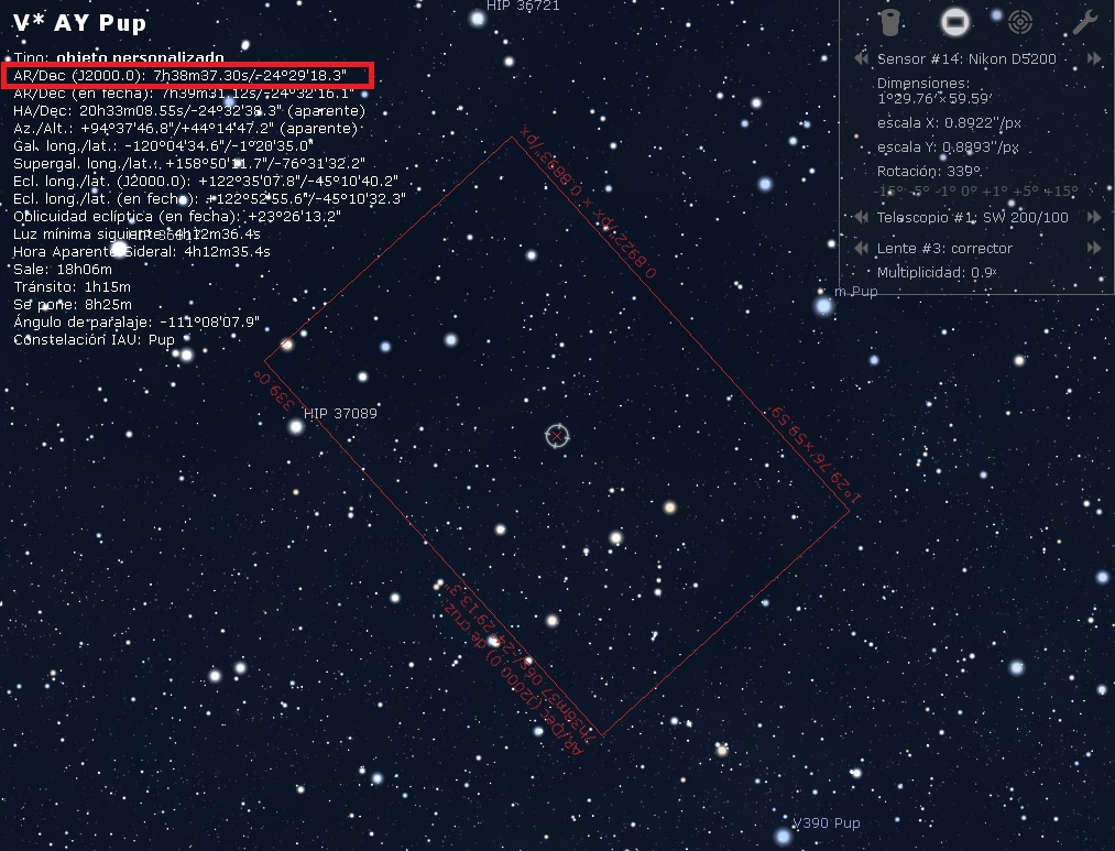

En este tema, la variable AY PUp (datos de coordenadas en la siguiente imagen):

Cada una de estas tomas están en modo lineal, o sea, sin ningún proceso de estirado. Por ende, para trabajar las mismas se lo hace mediante estirado "virtual" y la elección de las estrellas, tanto las de calibración como la de control, se realiza usando dos programas: el primero Seqplot que tiene la base de datos de las magnitudes de las estrellas:
Donde aparecen todas las estrellas dentro del campo (en la imagen está elegida AYPUP) y abajo salen los datos (no mostrados), entre ellos las coordenadas y la magnitud de cada estrella seleccionada.

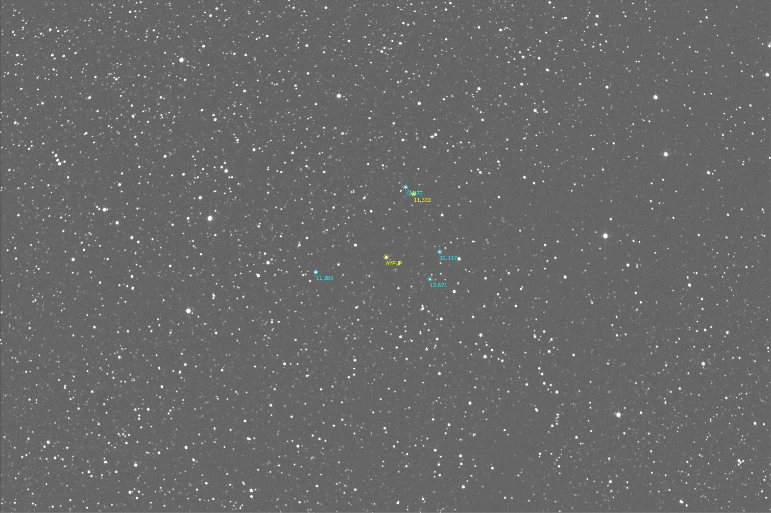

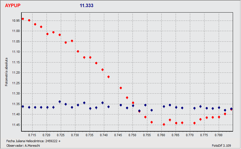

El segundo programa es fotoDif, donde se eligen las estrellas de calibración que se van a emplear (con magnitudes parecidas o menores a la de la estrella variable) y uno o más estrellas control de brillo constante para corroborar que se mantenga la magnitud del mismo a lo largo de las diferentes imágenes.
Hay que tener mucho cuidado de elegir bien las estrellas. Luego este mismo programa, procesa todas las imágenes y da como resultado la curva de luz de la estrella variable y la de control a lo largo del tiempo.

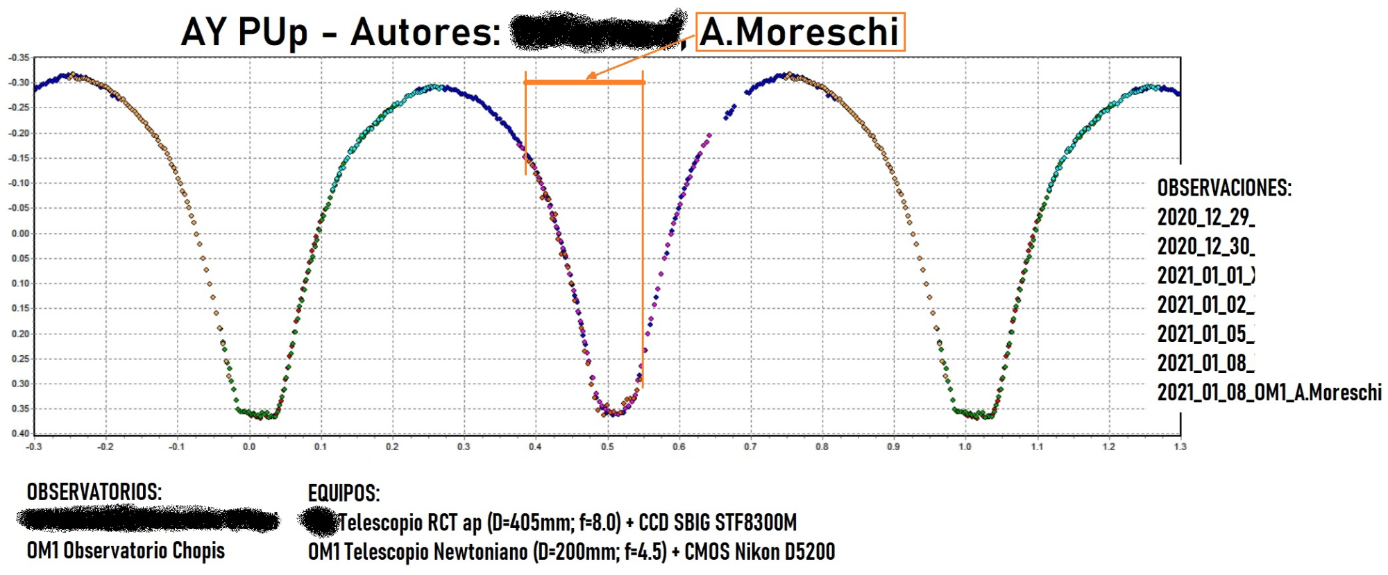

Luego, los datos obtenidos los subo a GORA.
En la siguiente imagen muestro como queda mi curva (puntos naranja oscuro) versus la de otro observatorio

Como podrán ver, con el SW 200p y una cámara reflex sin modificar, estoy parejo comparado con otro equipo mucho más grande y especializado. Lo bueno de trabajar con estrellas variables es que se pueden usar equipos más chicos, como un 130/650 o 150/750 debido a que el rango de magnitudes es bastante amplio.
Mi equipo: SW 200p, NEQ6 PRO, Nikon D5200 stock, guiado 60/240 qhy5ii-m.
Imágenes: 33 tomas de 120 seg a iso 200, con pausas de 60 segundos, rango lineal de magnitud aproximado de 10.5 a 13.
