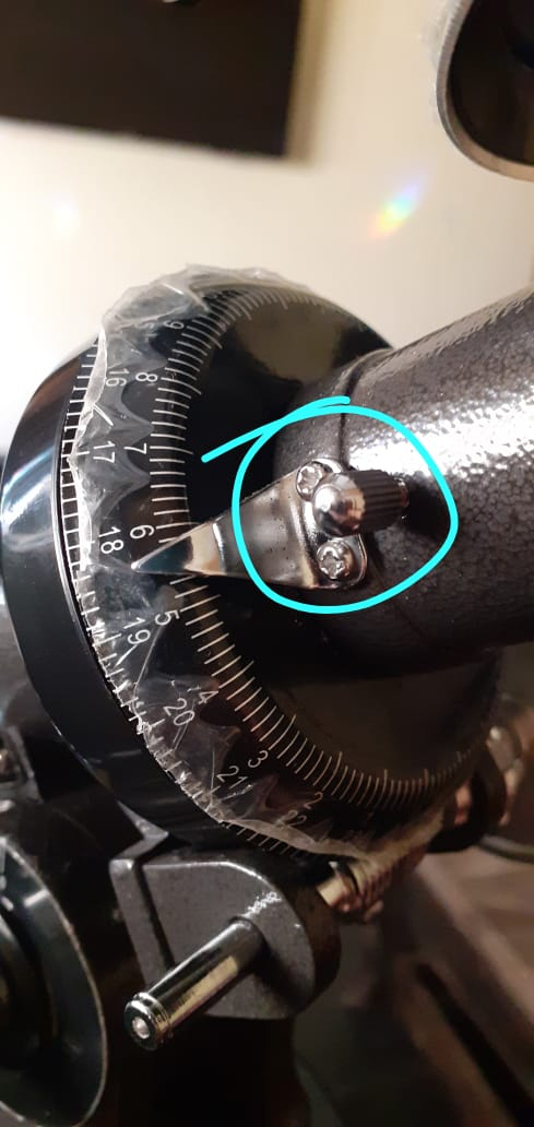

Recientemente adquirimos un Sky Watcher 130/650 con EQ2.

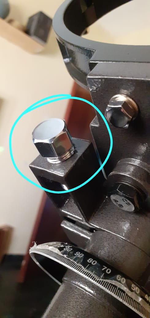

Estamos muy complacidos. Nos sacamos las ganas de un telescopio que venimos arrastrando desde chicos. Ya pudimos observar e identificar varios elementos del cielo. Nos gustaría agarrarle la mano a la montura. Tiene un par de tornillos que nos sabemos para qué son ni los encontramos en el manual ni en ningún otro lado:
724111787_WhatsAppImage2021-01-19at16_21_21.thumb.jpeg.4c4c01054f4a001ce3dd4d37d3a2e532.jpeg
Ese es uno
Y ese otro. Más grande. Se gira muy fácil a mano y no parece tener tope... ? (está opuesto al encastre de la tripa de declinación)
1630958023_WhatsAppImage2021-01-19at16_22_19.thumb.jpeg.dd030734eb0f2c37054920041fd689a3.jpeg
Otra duda es con los anillos graduados.
Saben cuál hay que usar de AR? el de arriba o el de abajo para hemisferio sur?

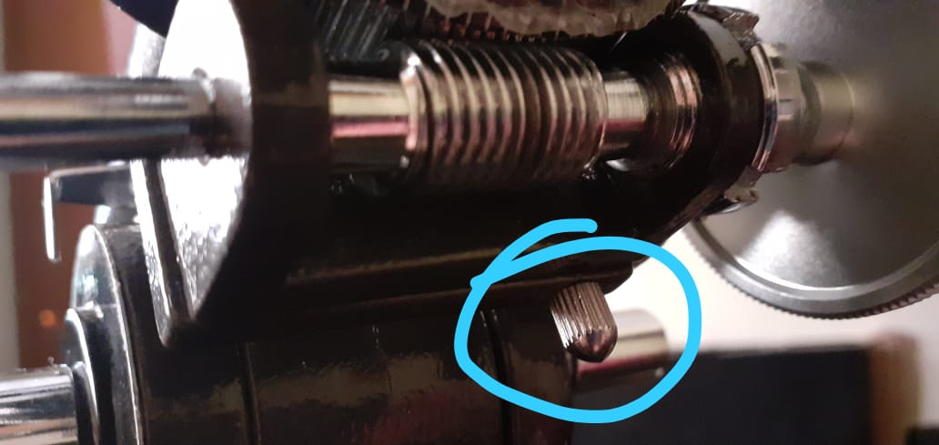

Otra duda. Notamos de el anillo de declinación queda fijo, mientras que el de AR se puede liberar con el siguiente tornillo:
44858823_WhatsAppImage2021-01-19at16_21_43.thumb.jpeg.c1dc4571cacfde3364706f8f7ea3162f.jpeg
Se puede liberar para hacer coincidir con las coordenas de determinado astro, PEEERO... si está liberado queda flojo y se gira al girar el telescopio. Y si está ajustado giran juntos anillo y puntero indicador, haciendo inútil la referencia. (ej. si libero, marco 5 hs 00 en el dial y trabo, gira todo junto indicando siempre 5 hs 00 .... )
Gracias!!!
La AR está en horas para que sirva para calcular a que hora estará en tránsito un objeto, o sea que funciona como una especie de reloj. Los objetos celestes van girando desde el este hacia el oeste, y si en un momento dado está en tránsito un objeto con AR de 5h, cuando pasen 2h de tiempo real, estará en tránsito un objeto con AR de 7h. Esto significa que los objetos que están al Este siempre tienen AR mas alta. Con esto podés deducir qué parte del anillo de AR es la correcta para el hemisferio sur.
Igualmente, cabe aclarar que los circulos graduados tan pequeños no tienen precisión como para poder ubicar en forma precisa un objeto, por lo que normalmente se usa la técnica del salto entre estrellas para ubicar un objeto.
El circulo de DEC es fijo, porque siempre que estés apuntando al polo celeste va a marcar 90. No hay necesidad de cambiarlo, porque siempre que la montura esté puesta en estación, el anillo va a estar alineado al norte/sur. En cambio el de AR hay que girarlo para que coincida con la AR de un objeto conocido, para luego girar el telescopio en un intento de ubicar otro objeto con otra AR determinada. El anillo se puede bloquear para que gire con el telescopio, porque mientras estés siguiendo al mismo objeto, la AR es la misma.

Si le ponés motor a la montura tiene sentido bloquear el anillo porque se va a mover a la misma velocidad que la rotación de la tierra. Por eso tenés esa opción.
Los tornillos pequeños que mostrás son justamente para conectarle el motor a la montura.

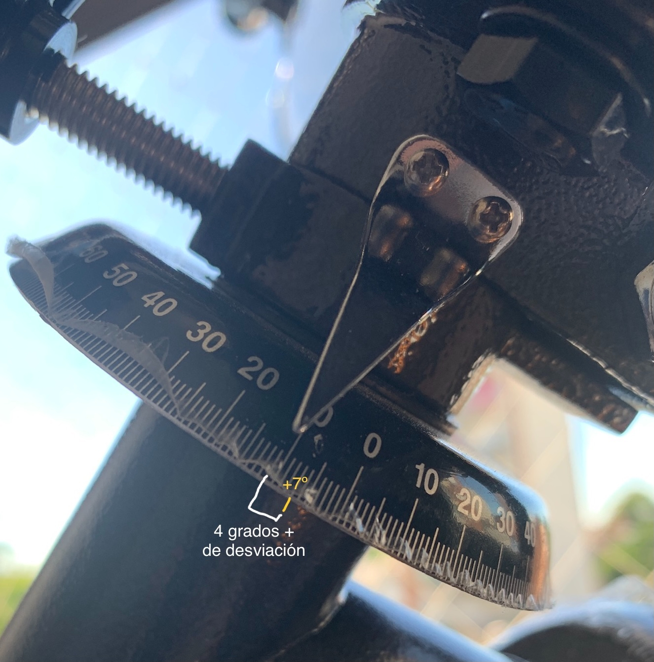

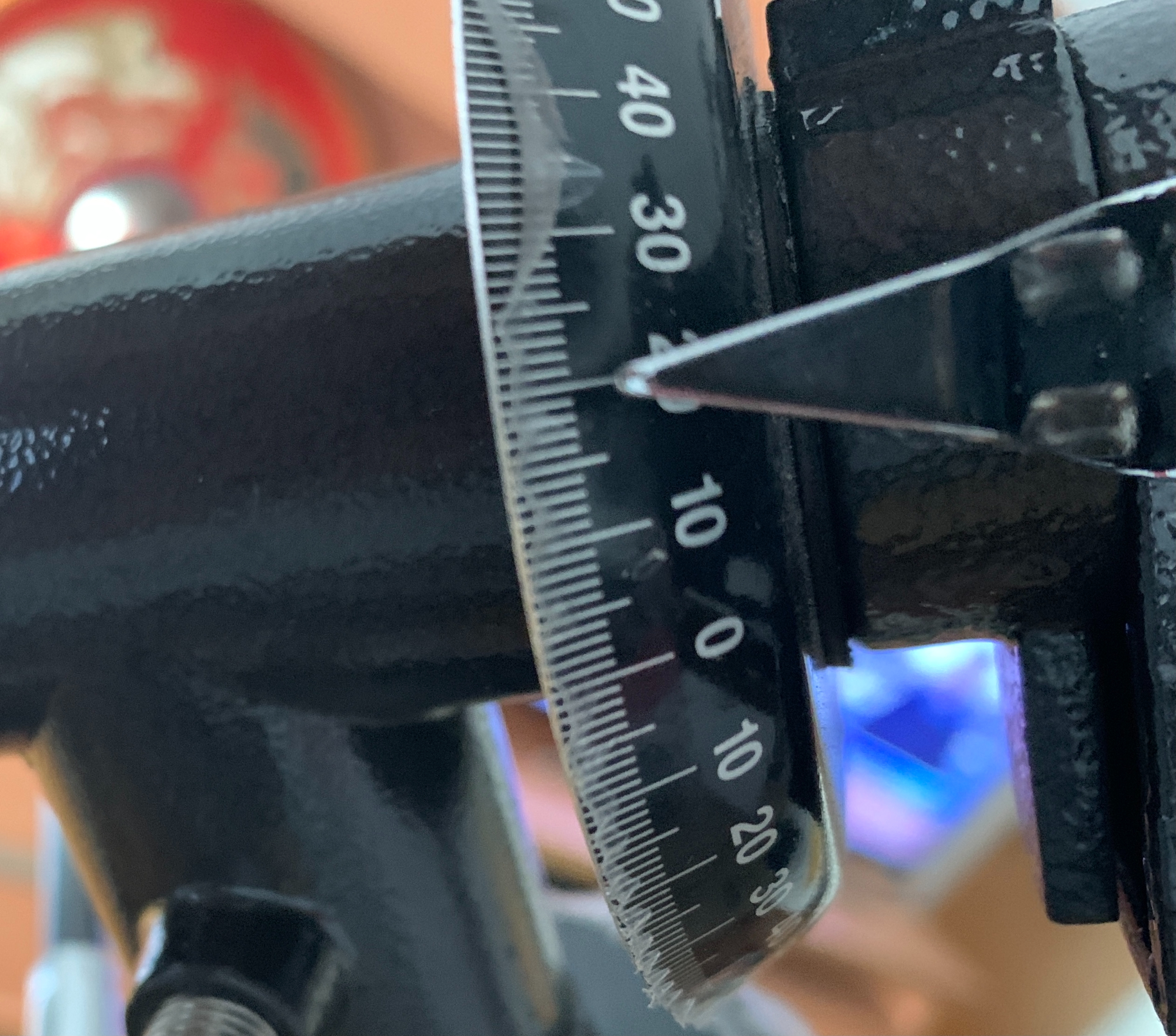

Una vez hayamos seleccionado las coordenadas del objeto que estamos observando actualmente, en este caso Betelgeuse, vamos a fijarnos si el eje de DEC coincide con las coordenadas.
Si el telescopio esta puesto en estación debería de indicar las coordenadas aproximadas que serían +7º 24’.
Si no indicara las coordenadas aproximadas hay que tomar el numero de error en el círculo.
Ejemplo:
C995-B10-B-EB06-4583-9403-8-F06120326-A8.thumb.jpg.4a4526c695ab7b622b4c376039a1c8bd.jpg
En la imagen de arriba tenemos 4 grados de desviación de las coordenadas que nos deberían marcar, es decir, en vez de marcar +7º 24’, está marcando +11°, entonces sabemos que hay 4 grados más de error. Por lo cual cuando vayamos a transferir a otra estrella u objeto celeste, vamos a tener en cuenta esta desviación.

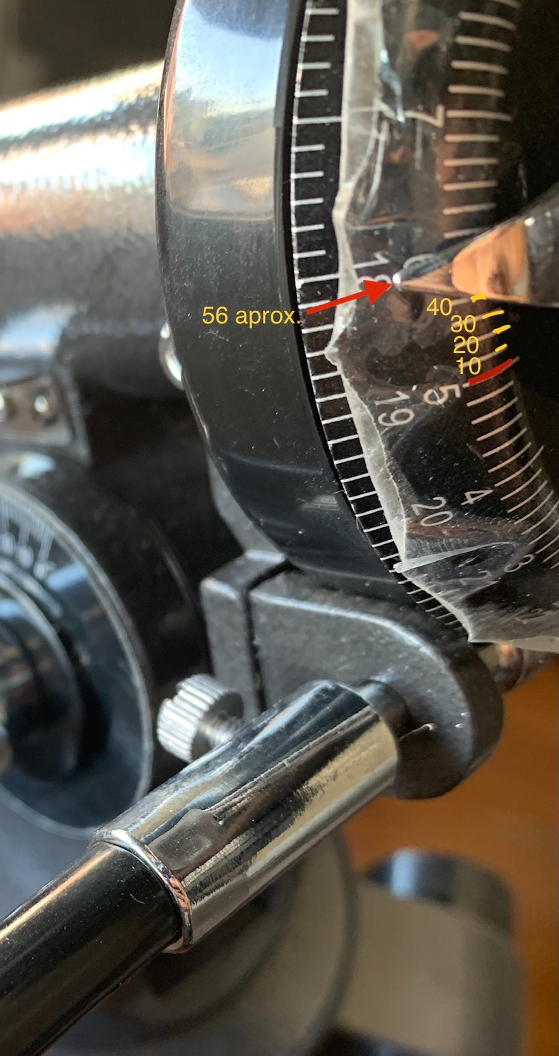

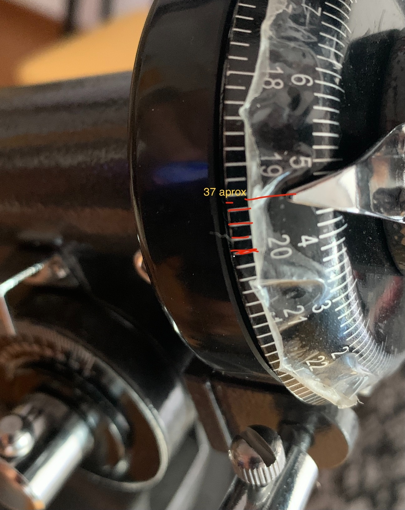

Ahora con el círculo de AR ajustado , Betelgeuse centrada en el ocular y sabiendo la corrección (si la hubiese) en el círculo de DEC, vamos a ir a Aldebarán.
Vamos a soltar los frenos del telescopio y ahora sí, mirando el círculo de AR, vamos a mover el tubo óptico, en ese eje, hacia la posición de la estrella, (04h 37m).
Quedaría así:
19-CFF490-968-E-4-BED-AE2-D-8-F41-A1-C978-CA.thumb.jpg.b60bffac967030ab27942b28dc1ab537.jpg
