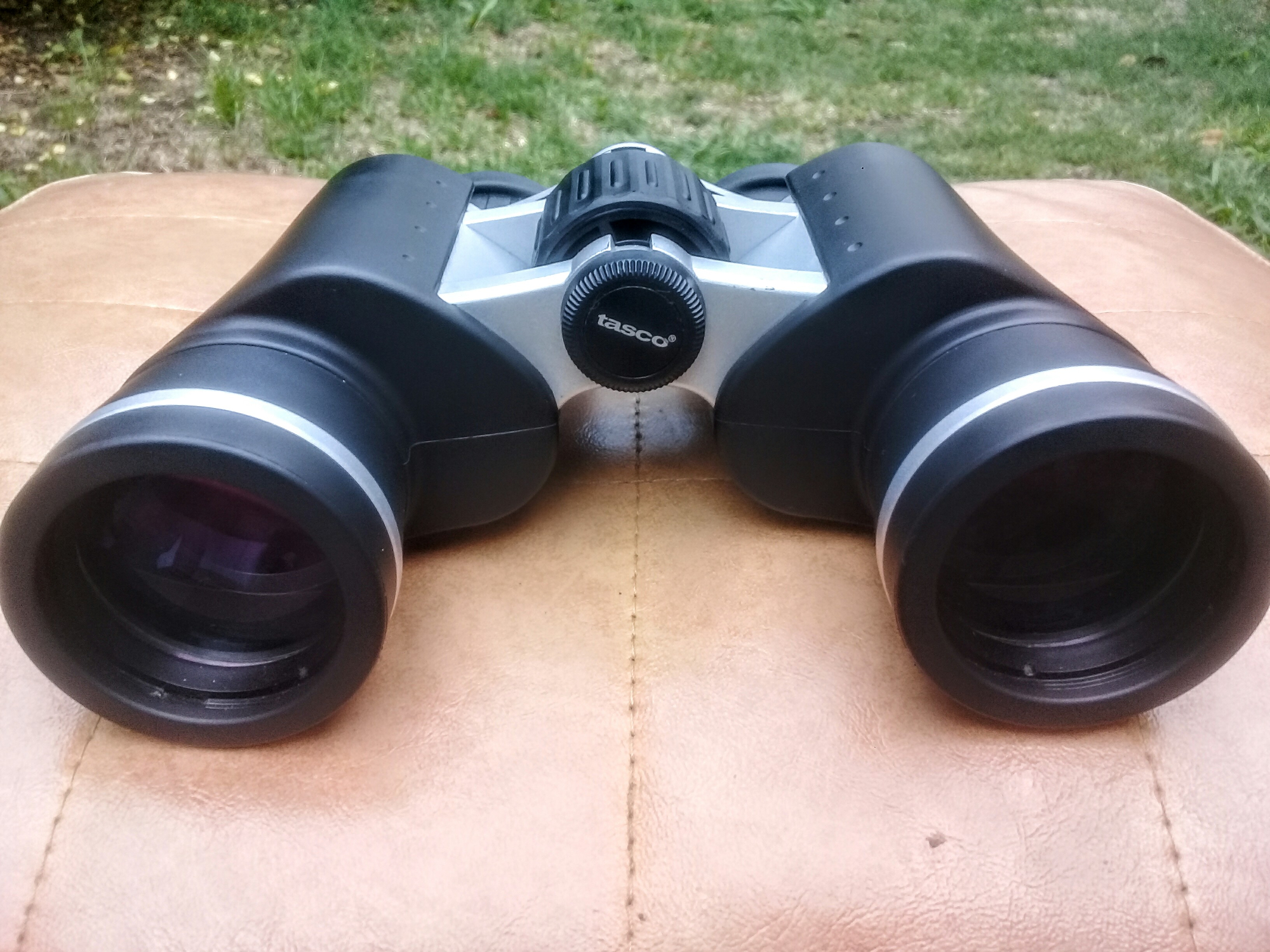

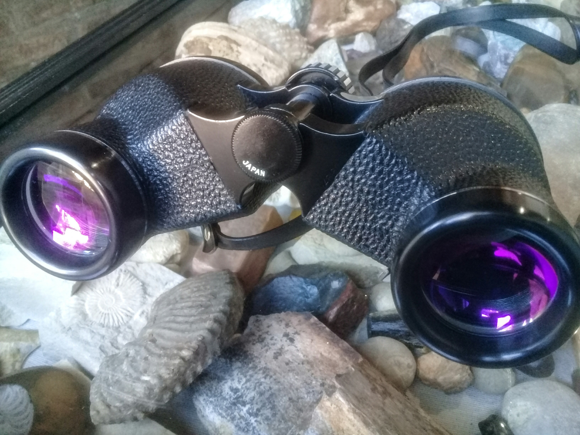

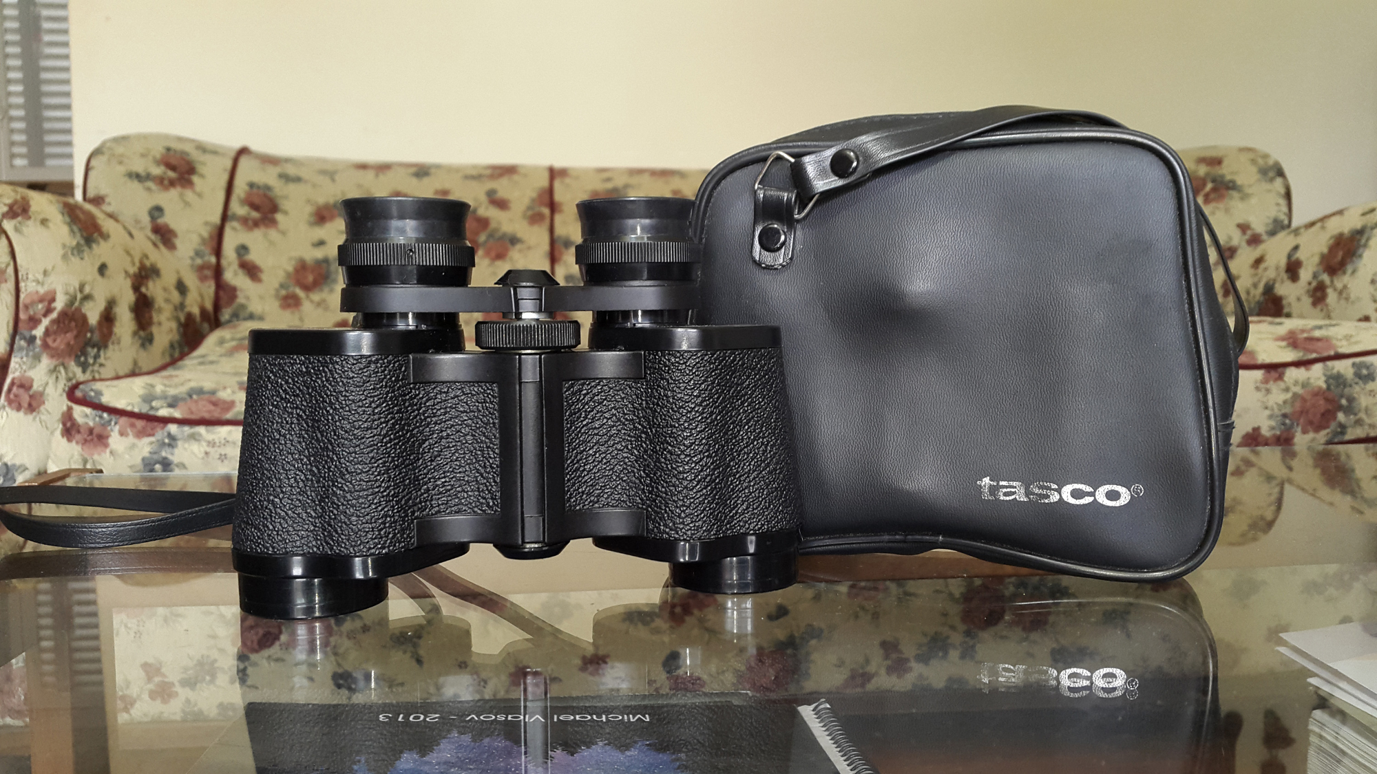

Publicado 27 de Enero del 20214 a Modelo: Tasco 15-16x50 Origen: Tailandia Relación focal: 16x50 Tipo de coating: Fully Coated Color de coating: Azulado Diámetro de lente ocular (mm): 15.4 Tipo de prisma: Porro Tipo de cristal del prisma: BK7 Tipo de enfoque: Rueda Central Enfoque cercano en metros: 10 FOV: 183 pies/1000 yardas (3.494°) Material de las tapas del habitáculo de los prismas: plástico Material del cuerpo: Aleación de aluminio y otros Material de las copas: Goma Tipo de copas: Fijas - Pueden plegarse hacia atrás Material de cobertura del cuerpo y color: Cuerina negra Sistema de colimación: Tornillos en el cuerpo Código: HKT Década en caso de saberlo: Año 1991 Rosca para trípode: No Purgados con nitrógeno: No Sumergibles: No Anti impactos: No Peso: 830 gramos Datos extra: Funda tipo piel suave Comentarios: Es un binocular apto para naturaleza ya que por su relación focal, entrega una pupila de salida de 3.1mm, ideal para uso diurno. Debe tenerse con firmeza o utilizar trípode.

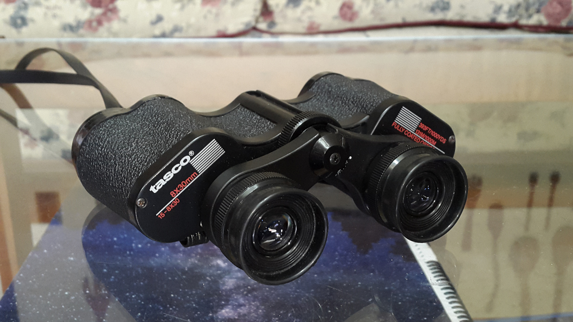

Publicado 2 de Febrero del 20214 a Autor Modelo: Tasco 15-8x30 Origen: Tailandia Relación focal: 8x30 Tipo de coating Objetivos: Fully Multi coating Color de coating Oculares: Azulado Color de coating Objetivos: Azulado Diámetro de lente ocular (mm): 15 Tipo de prisma: Porro Tipo de cristal del prisma: Bk7 Tipo de enfoque: Rueda Central Enfoque cercano en metros: 6 FOV: 131m a 1000m Material de las tapas del habitáculo de los prismas: Plástico Material del cuerpo: Plástico Sistema de Enfoque: Rueda Central Material de las copas: Goma Tipo de copas: Fijas, pueden plegarse Material de cobertura del cuerpo y color: Cuerina Negra Sistema de enfoque: Tornillos en el cuerpo Década en caso de saberlo: 1993 Código: H92010 Rosca para trípode: No Peso: 390 gramos Datos extra: Estuche tela flexible negra

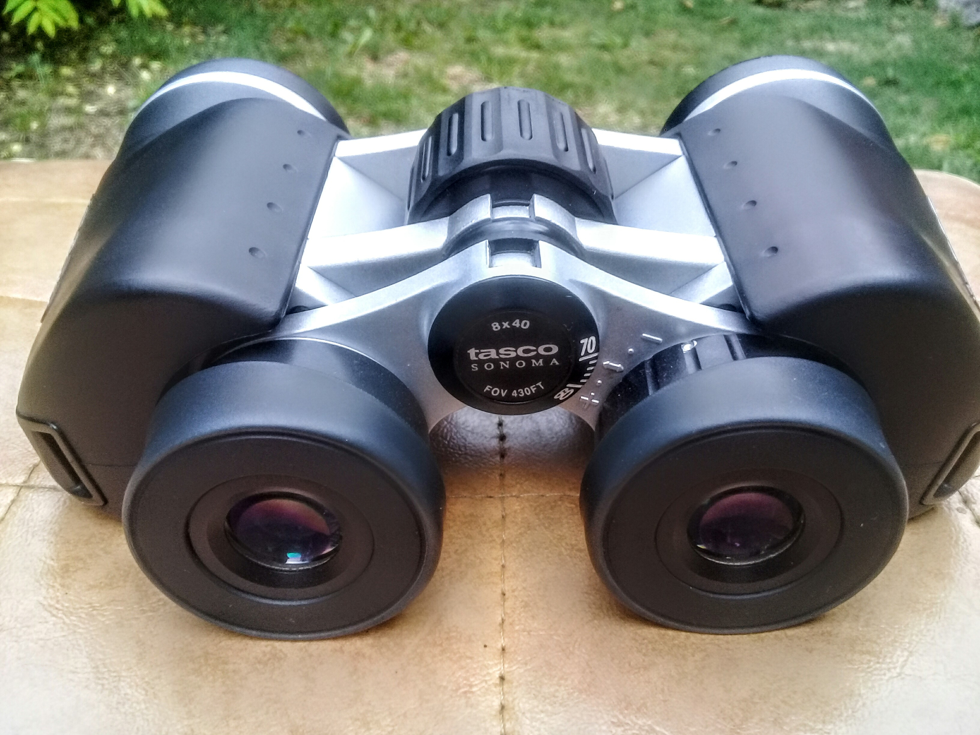

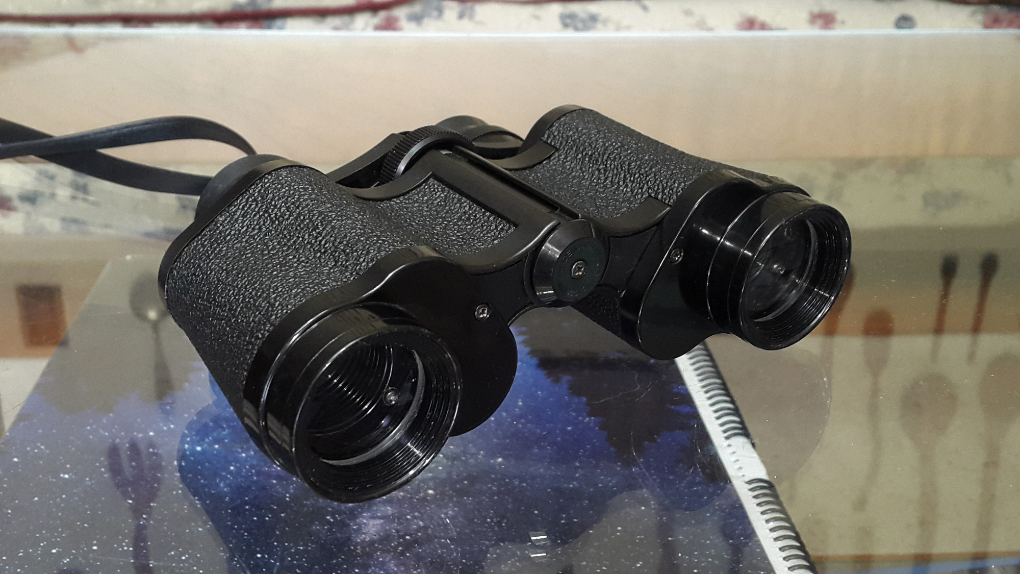

Publicado 3 de Febrero del 20214 a Modelo: Tasco Sonoma Origen: Las Filipinas Relación focal: 8x40 Tipo de coating Objetivos: Fully Multi coated Color de coating Oculares: Verde - Violeta Color de coating Objetivos: Verde - Violeta Diámetro de lente ocular (mm): 15 Tipo de prisma: Porro Tipo de cristal del prisma: Bk7 Tipo de enfoque: Rueda Central Enfoque cercano en metros: 3 FOV: 430 pies a 1000 yardas Material de las tapas del habitáculo de los prismas: Plástico Material del cuerpo: Plástico Sistema de Enfoque: Rueda Central Material de las copas: Goma Tipo de copas: fijas, ergonómicas, pueden plegarse Material de cobertura del cuerpo y color: Goma Negra Rosca para trípode: Si Datos extra: Estuche tela flexible reforzada negra Comentarios: Colores vívidos y buena luminosidad

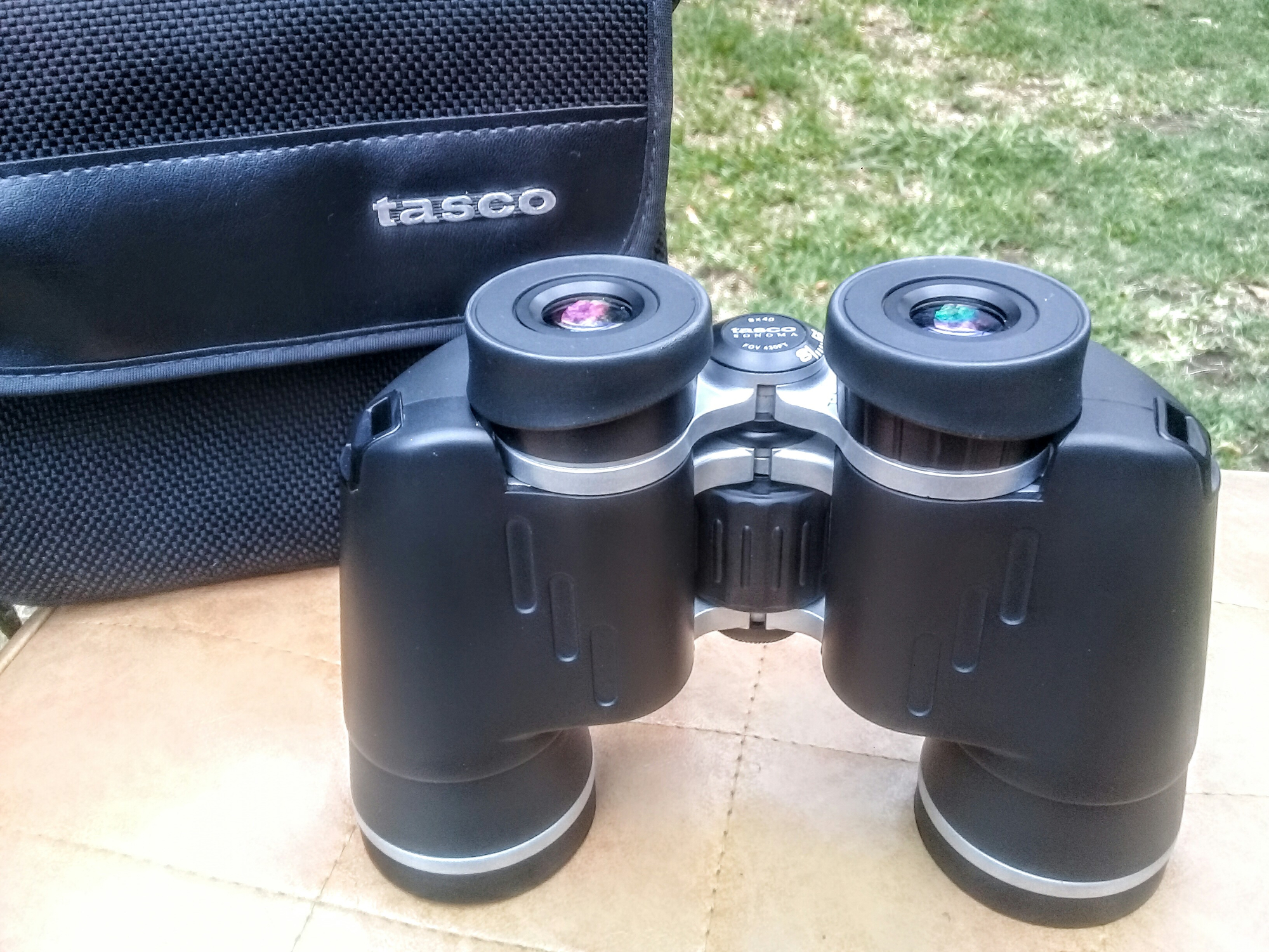

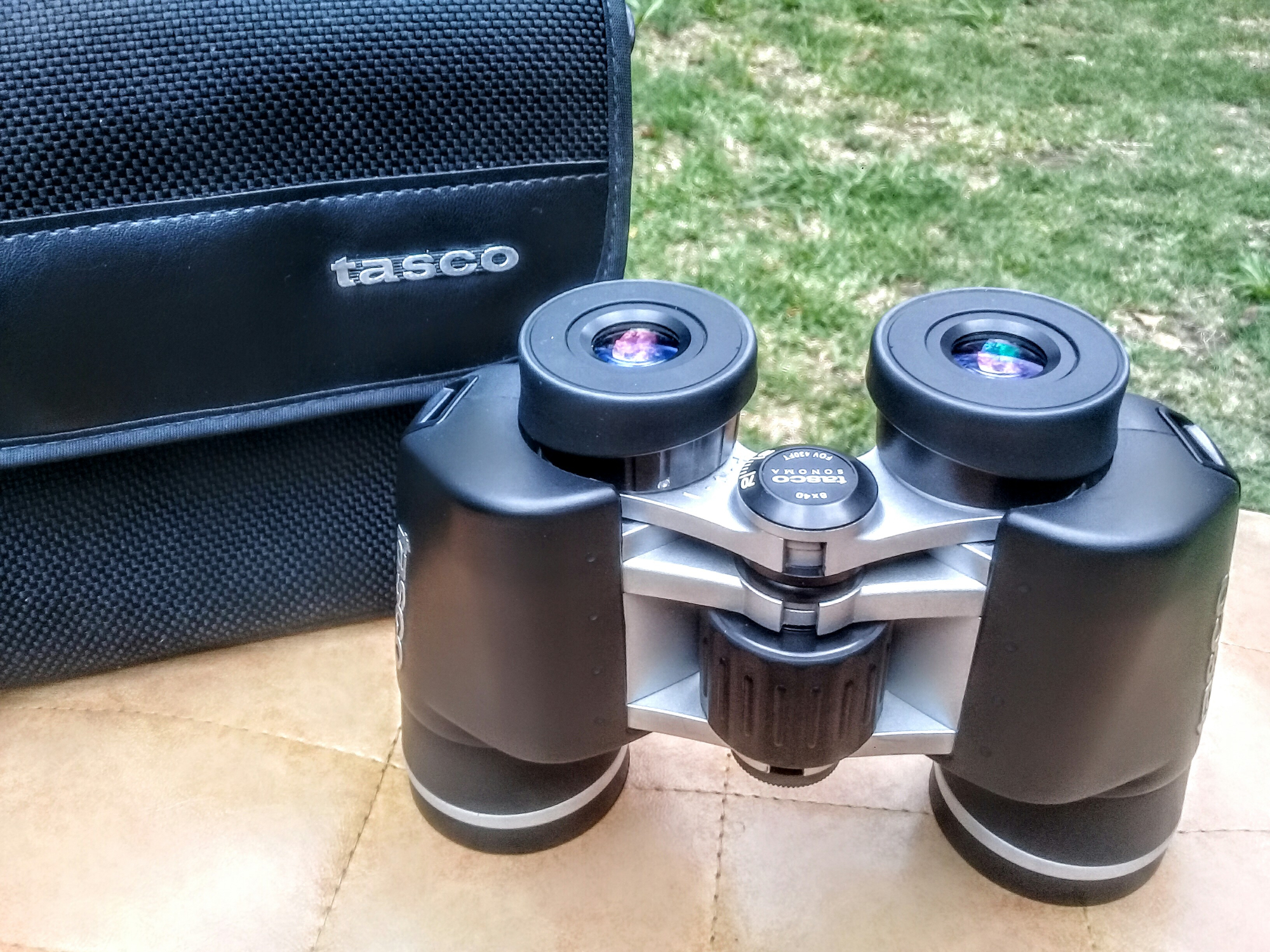

Publicado 8 de Febrero del 20214 a Marca Tasco Origen China Relación focal 7x50 Línea Essentials Modelo 222YRZ Aumento 7x Diámetro del objetivo Material del cuerpo: Aluminio o aleación, recubierto en goma Sistema de Enfoque: ZIP Rosca para trípode: Si Comentarios: muy linda calidad de construcción. Resistencia al gua pero uno de los que compré lo tuve que restaurar justamente porque se le había filtrado agua al interior, creería que es para salpicadoras o lluvia. Bastante pesados lo cual me agrada mucho. Diseño clásico y la imagen tiene el carácter típico de los binoculares clásicos.

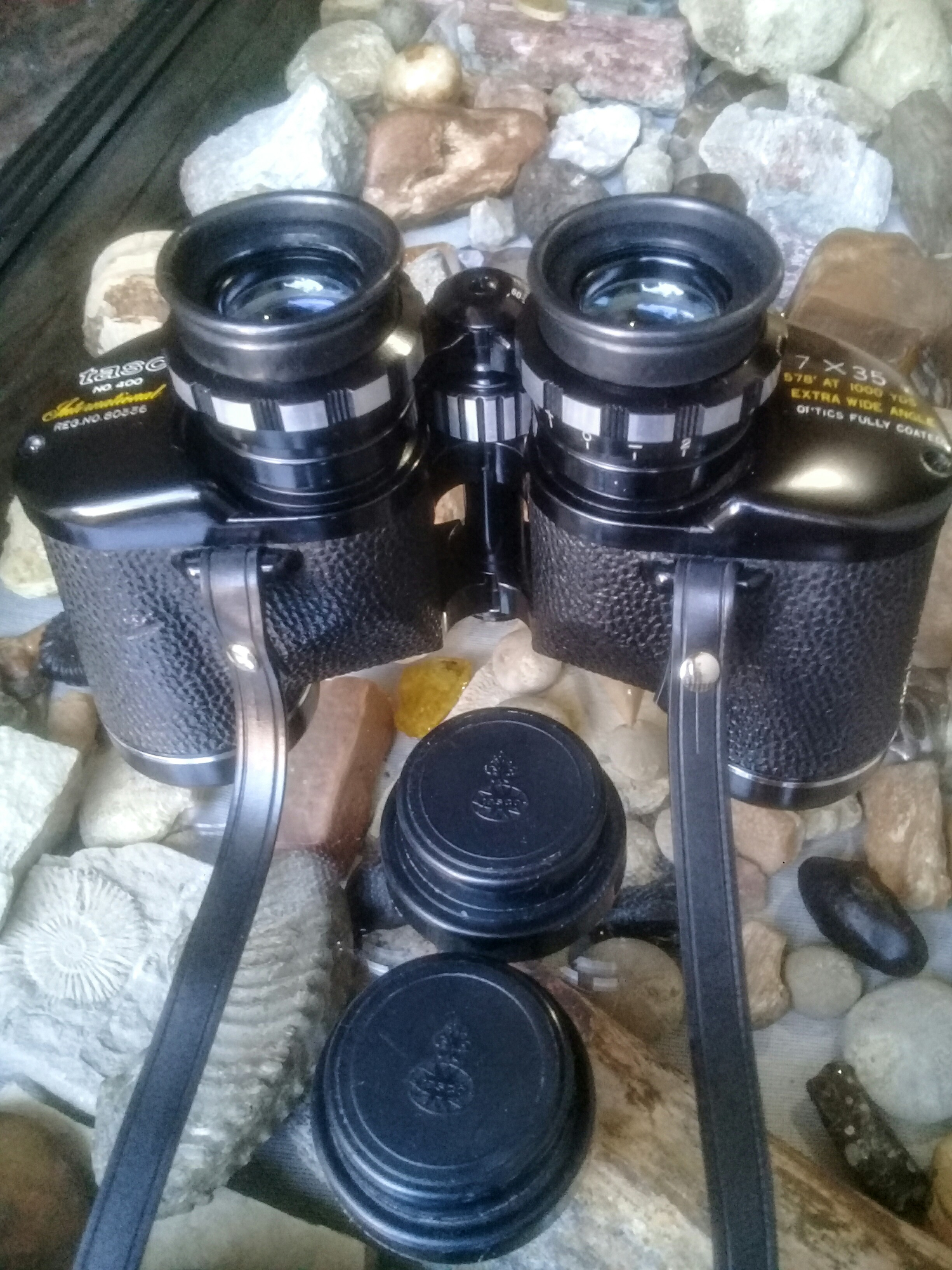

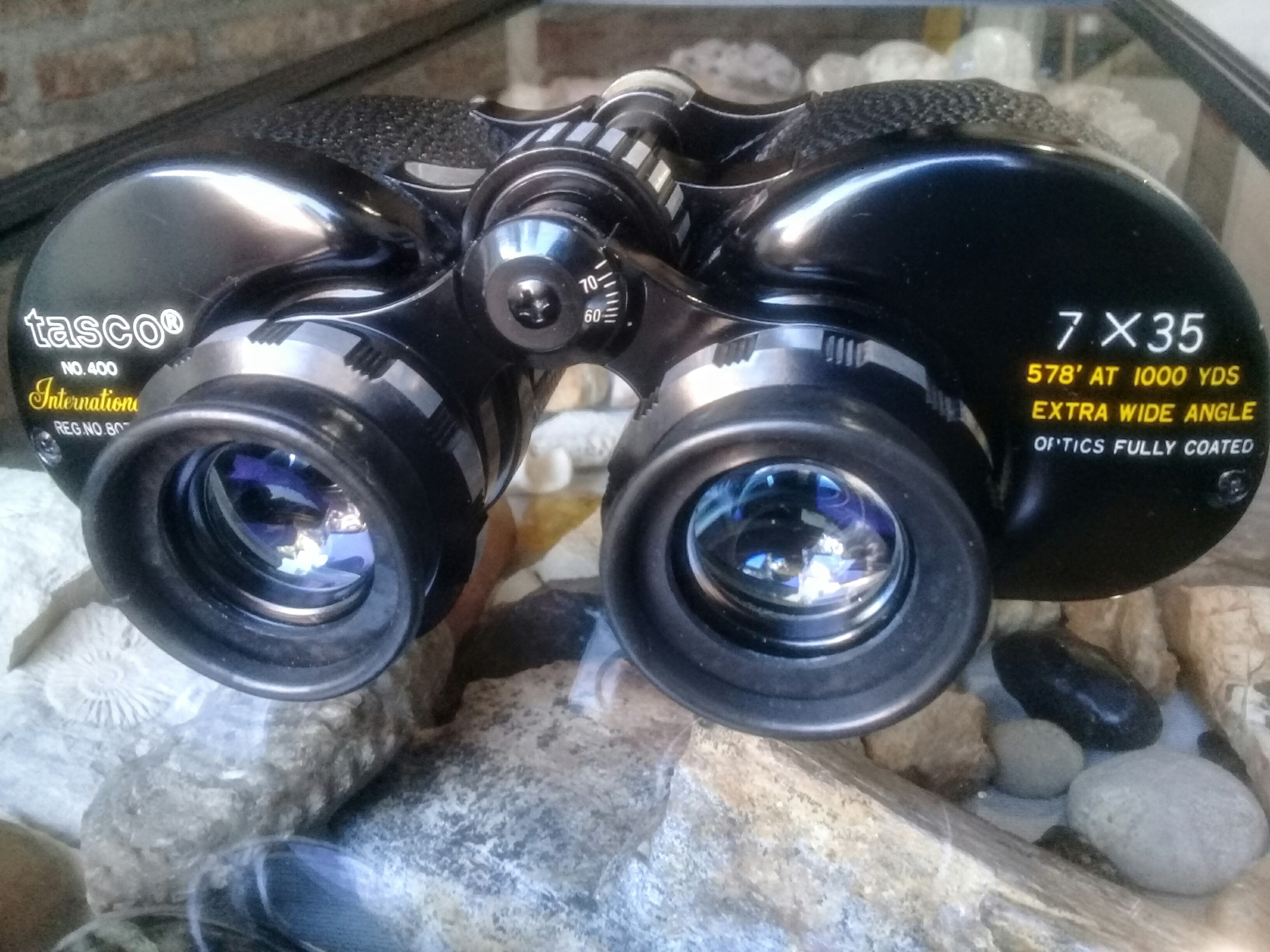

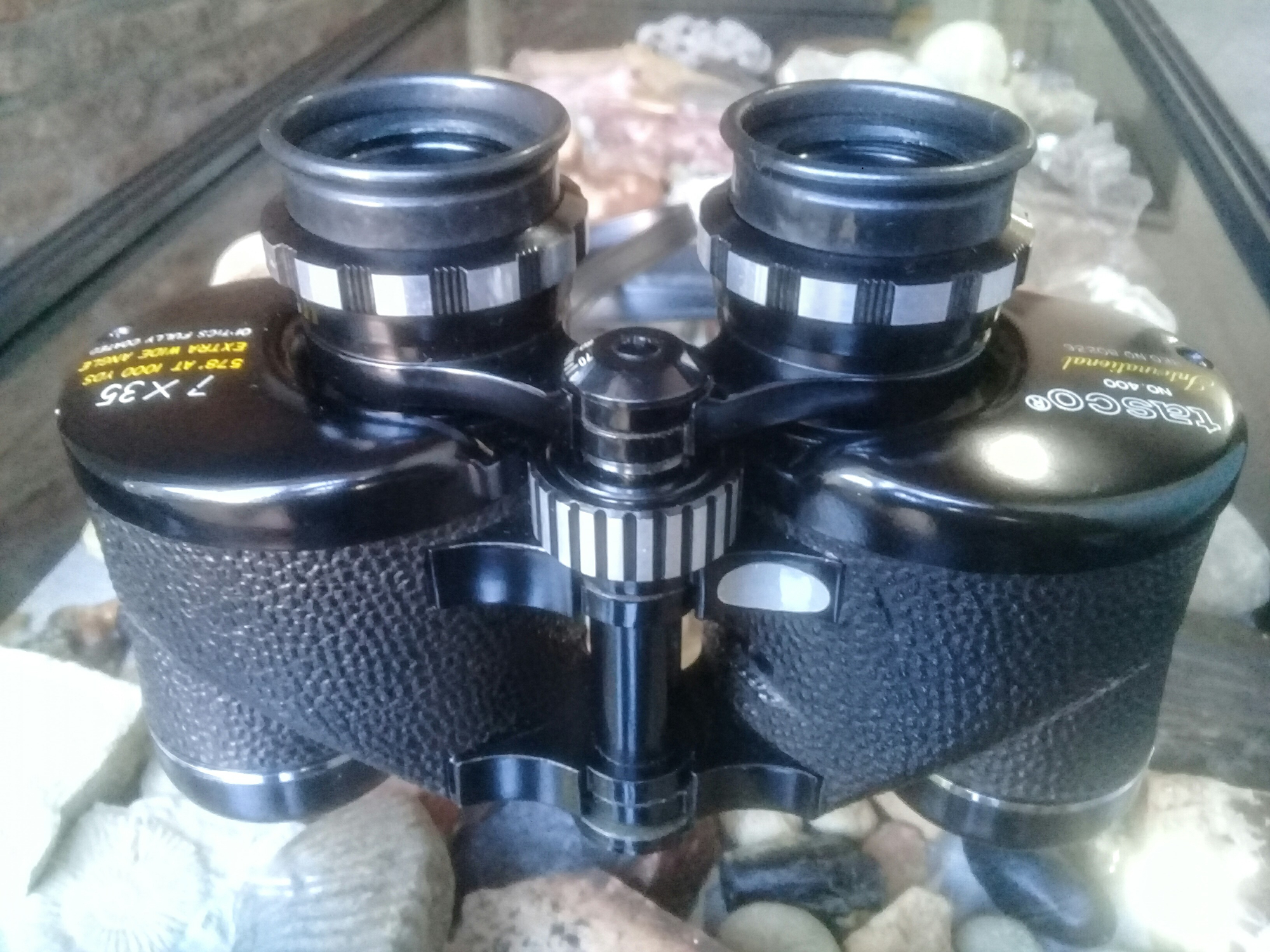

Publicado 3 de Abril del 20214 a Modelo: International No400 Origen: Japón Código de fabricante JB-160 Relación focal: 7x35 Tipo de coating: Fully Coated Color de coating Oculares: Violeta - azulado - amarillento Color de coating Objetivos: Violeta intenso Diámetro de lente ocular (mm): 22 Tipo de prisma: Porro Tipo de cristal del prisma: Bk7 Tipo de enfoque: Rueda Central Enfoque cercano en metros: 3.5 FOV: 578 pies a 1000 yardas extra wide (11°) Material del cuerpo: Metal Material de las tapas del habitáculo de los prismas: Metal Sistema de Enfoque: Rueda Central Material de las copas: Goma Tipo de copas: fijas roscadas Material de cobertura del cuerpo y color: Cuerina Negra Sistema de colimación: mediante tornillos Rosca para trípode: no

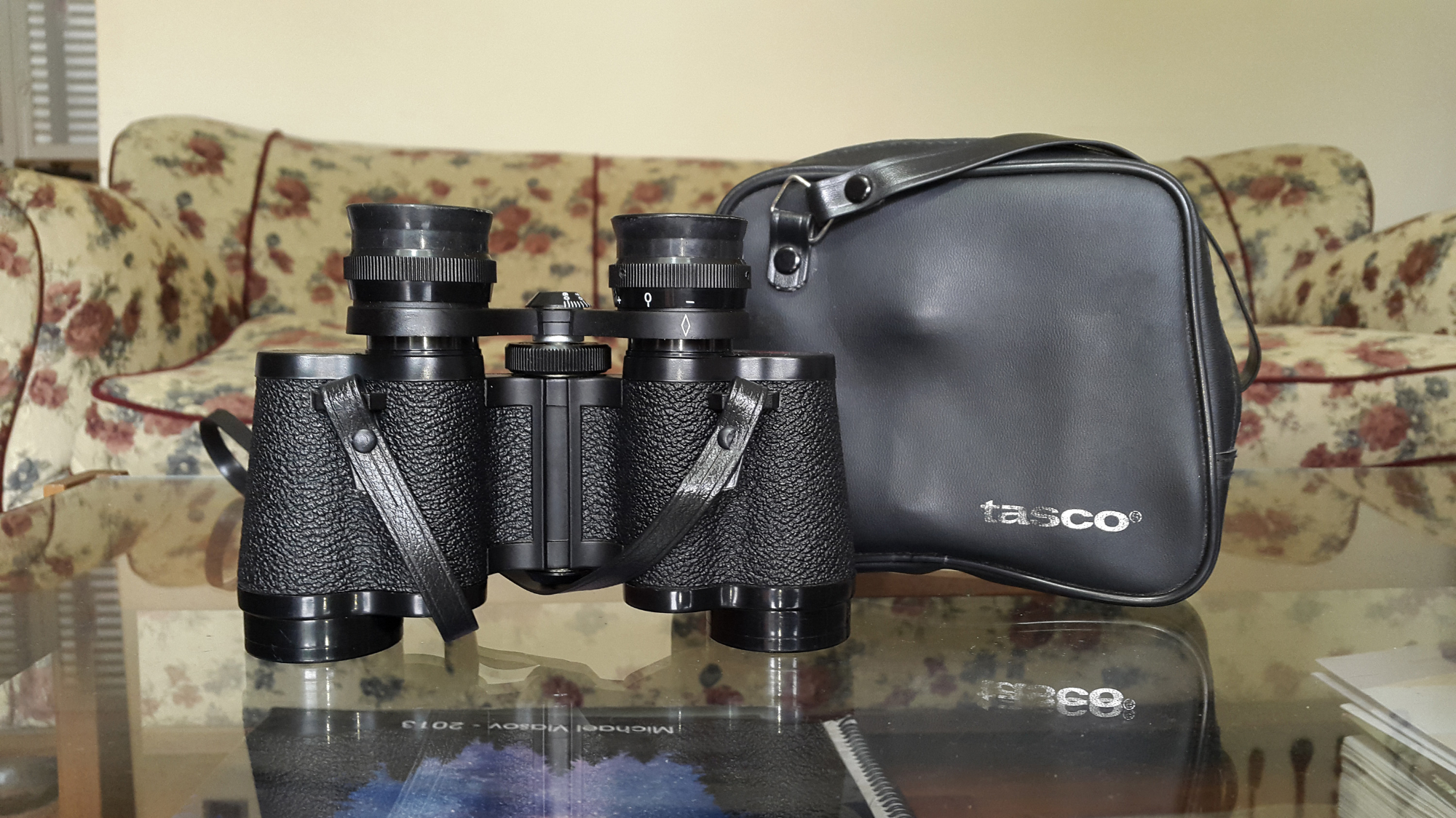

Publicado 26 de Abril del 202426 Abr Modelo: Essentials Origen: America Código de fabricante 2001BRZ Año: 2012 Relación focal: 7x35 Tipo de coating: Fully Coated Color de coating Oculares: Azulado Color de coating Objetivos: Azulado Diámetro de lente ocular (mm): 35 Tipo de prisma: Porro Tipo de cristal del prisma: Bk7 Tipo de enfoque: Rueda Central ZIP Enfoque cercano en metros: 4 FOV: 1000m - 167m (9.5º) Material del cuerpo: Metal Material de las tapas del habitáculo de los prismas: Goma Sistema de Enfoque: Rueda Central Material de las copas: Goma Tipo de copas: fijas roscadas Material de cobertura del cuerpo y color: Negro Sistema de colimación: mediante tornillos Rosca para trípode: si Peso: 22,4 oz/ 635g
