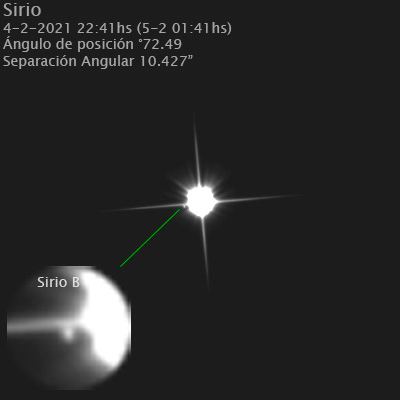

Hola a todos, anoche entre mi ronda de dobles, le apunté a Sirio a ver si lograba separar el componente B con la qhy5 m. Les comparto una captura y las medidas de anoche, no concluyentes ya que el seeing no era el mejor, y son medidas de una sola noche.
Sw flextube 10" + Qhy5-IIL M
Mediciones en Reduc

Hola Diego, cuando la noche está buena, o con una leve capa de nubes altas (increíble pero ayudan), a más de 200x si, se nota.

Hola Albert!
Efectivamente, a foco primario con la qhy5 mono. Cómo trabajo con dobson los tiempos de expo son muy limitados, por lo que realizó lucky imaging, y alineo y apilo, en este caso, con Reduc, y de paso realicé las mediciones.
Use una ganancia de 16 y expo en 90ms.

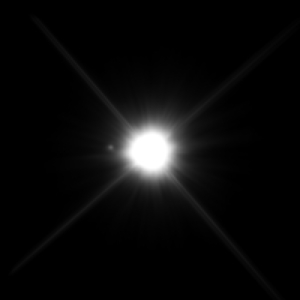

Buenas!
El jueves pasado arranqué con Sirio A y B. Iba a seguir con muchas otras estrellas dobles pero justo después de hacer dos videos, fui a ver algo afuera y desconecté el cable de todo el equipo sin querer.
Pero próximamente voy a arrancar con las estrellas dobles como te dije!
Fueron 2 videos de 120 segundos, procesados por PIPP, AS!3, Pix LE.
Equipo SW 200p, barlow x2, QHY5ii-m
Creo que la próxima, en vez de apilar voy a elegir una sola foto (luego de ordenarlas según la calidad), para no tener los spikes dispersos debido al apilamiento.
No realicé cálculos debido a que desconecté todo antes de conocer el ángulo de la cámara y de la bronca la saqué y puse la nikon porque seguí con el plan B que era sacarle a la Luna llena.

Muy buena Ale, si, a veces cuando se apila el mismo brillo o los spikes quedan muy extensos.
Yo las dobles las vengo capturando en fit, y en deriva, para poder usarla para el ángulo de la cámara respecto al Oeste.
