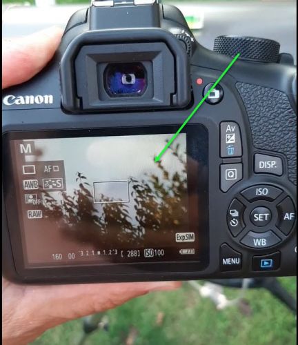

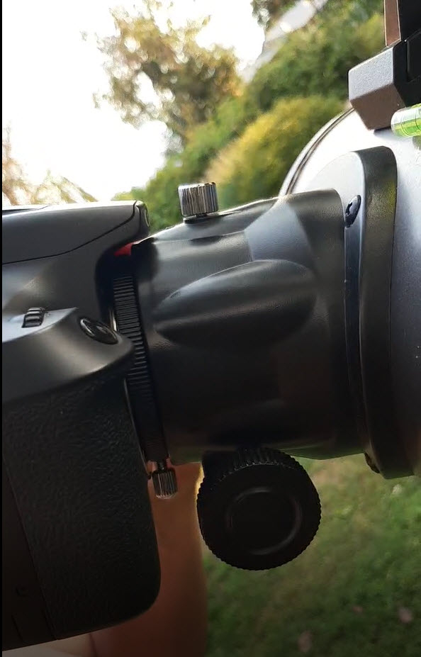

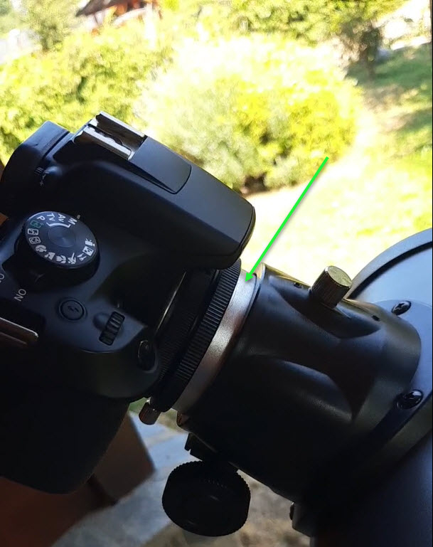

Hola a todos quería consultarles si alguno sabe cómo resolver un problema ( Si es posible) que tengo con una cámara réflex. Al no ser conocedor del tema se me hace más difícil de encontrarle la vuelta.
Tengo una cámara Cannon EOS Rebel T6 y la quise usar para sacar alguna foto nocturna o mejor dicho para comenzar a experimentar con fotos nocturnas. Para comenzar la coloque a foco primario solo con el anillo y directamente conectada al enfocador a cremallera de mi Celestron 130 SLT y lo único que conseguí es enfocar una planta que estaba a pocos metros de distancia ya que cuando apuntaba a una montaña que estaba lejos debía meter el enfocador pero no llegue nunca a hacer foco, es como si necesitara meter más el enfocador pero ya no podía. Adelante lo más que pude el espejo primario pero esto no mejoro mucho la situación. Paso algunas fotos solo para ilustrar un poco lo que digo. Si alguien tiene una sugerencia... antes de cambiar la cámara jajaja. Muchas gracias y buenos cielos!!!
2021-02-19_17-45-22.thumb.jpg.c6a7ab3a06fab5db84a415d94e2227e9.jpg2021-02-19_18-09-40.thumb.jpg.cbb133774099bb3916f10ec69c251ea8.jpg2021-02-19_17-49-34.thumb.jpg.2f1351548edc8ffa200b8f77f6d4face.jpg2021-02-19_17-46-58.thumb.jpg.06eefd4161e2b08135fc6f88c0af36f9.jpg
Este es un tema ya muy tratado sobre todo en ese telescopio , pone en el buscador "intrafoco" o "celestron 130"
Ok gracias por la respuesta
La cámara reflex en el 130 no hace foco por un tema de intrafoco, es decir no llegas a enfocar porque tendrías que ir con el foco más hacia adentro. Lo más facil o rápido es usar un barlow, o comprar un adaptador que te permita hacer foto por proyección ocular, es decir sacar fotos usando el ocular y la reflex o tambien podes usar el celular con algún soporte para ocular. La otra alternativa para solucionar el problema de intrafoco es intentar acercar más el espejo primario, para eso tenes que de alguna manera el primario llevarlo unos centímetros más hacia arriba. Saludos.
Esto pasa, porque hay algunos telescopios que los fabrican pensando en un uso puramente visual, entonces no le ponen enfocadores de bajo perfil, que son necesarios para que haga foco con una cámara reflex ya que en estas cámaras el sensor está bastante lejos, por todo el espacio que se necesita para el espejo. De todas formas, al ser una montura altazimutal, no podrías hacer fotos de larga exposición sin que haya rotación de campo.

hace 40 minutos, fsr dijo:
Gracias fsr por tu respuesta. Si uso un barlow x2 no estaría alejando el foco? Por otro lado vos crees que se consigue un adaptador por proyección? Porque de ser asi trataria de conseguirlo.

De nada.
Normalmente usando un barlow 2x ya es posible hacer foco. En el 150/750 si uso el barlow que vino, hace foco sin problemas. Para foco primario, ahí sí le tengo que sacar el adaptador para oculares de 1.25" y conectar el anillo T directamente, como te decía mas arriba.
En su momento también compré un adaptador de proyección por ocular, pero la verdad que no lo usé mas que para hacer algunas pruebas, porque parece un método algo precario. De entrada, en el adaptador que compré sólo entran oculares muy delgados, como los MA 25mm y 10mm que vienen con el telescopio, así que yo no lo recomendaría. Además, la calidad de imagen es inferior que usando un barlow; es un adaptador muy largo, y finalmente tené en cuenta que cuanto mas aumento le dés, mas oscura es la imagen. Por ejemplo, con el barlow 2x el 150/750 queda como si fuera un 150/1500, con lo que también pasa de ser f/5 a f/10, y habría que cuadruplicar los tiempos de exposición (o subir el ISO, etc). Fijate que acá había pasado unos links donde explica como varía esto con los distintos métodos (especialmente el link de TeleVue, que está al final):

Use un celestron 130 Slt con cámara DSLR Nikon, el inconveniente que presentas lo solucione con un Barlow, con un adaptador en T, o con proyección afocal, puedes usar un ocular Hyperion el cual viene con rosca y con la ayuda de un anillo puedes acoplar la cámara sin lente, al enfocador del telescopio, con lo cual tienes el recorrido necesario para realizar fotografías de espacio profundo y planetaria, es cierto que con este tipo de montura no alcanzaras largas exposiciones pero podrás iniciarte y entender bastantes cosas de astrofotografía. Saludos!

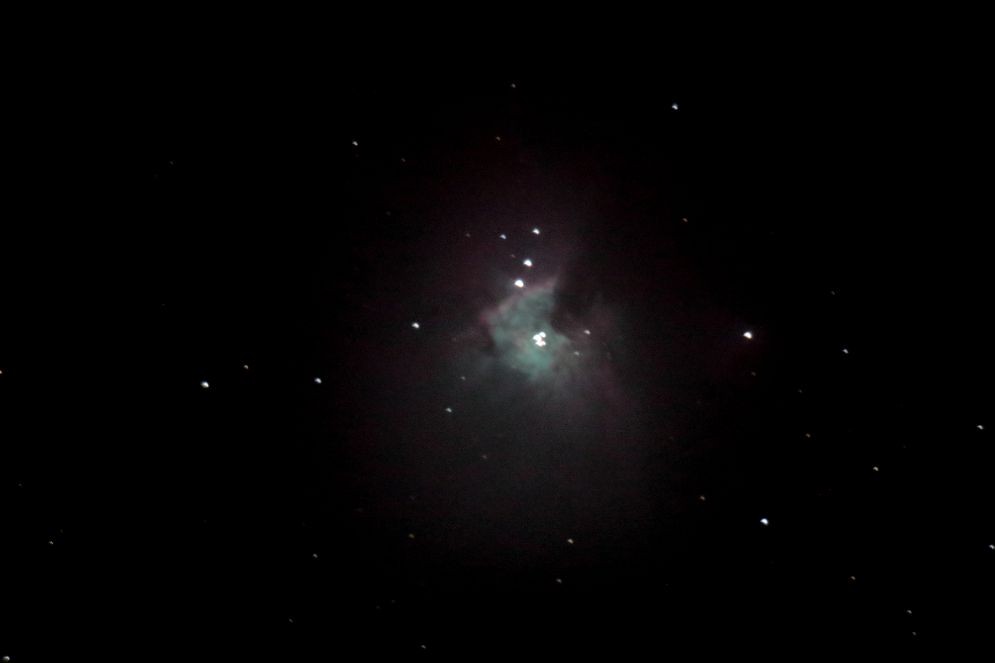

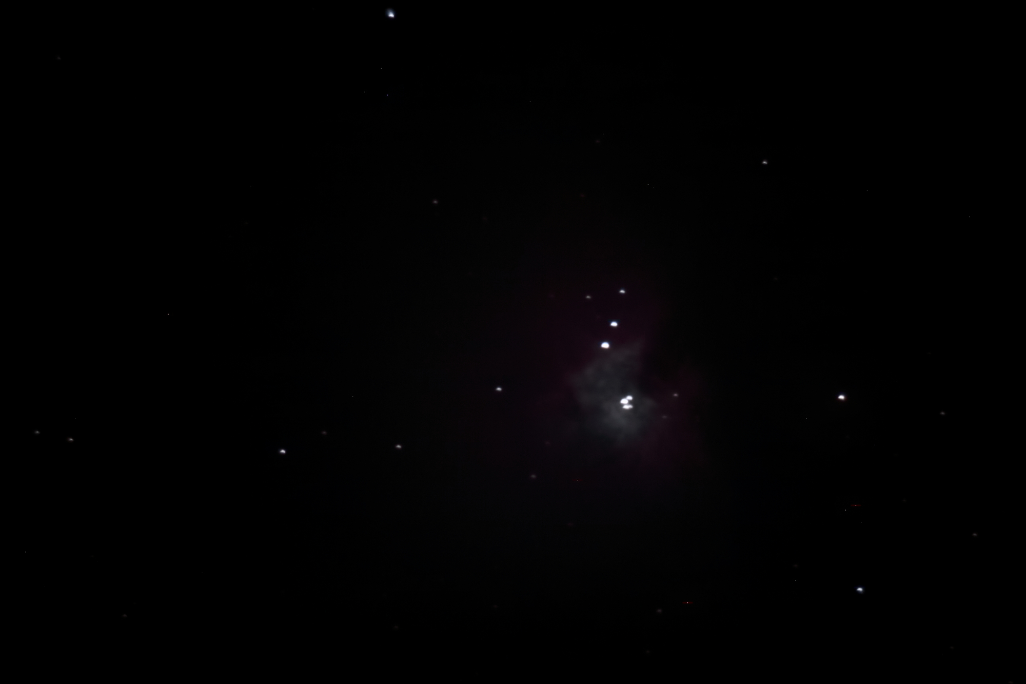

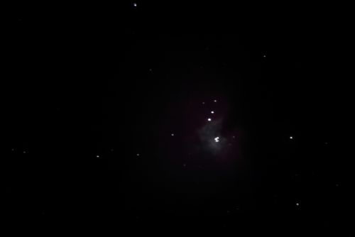

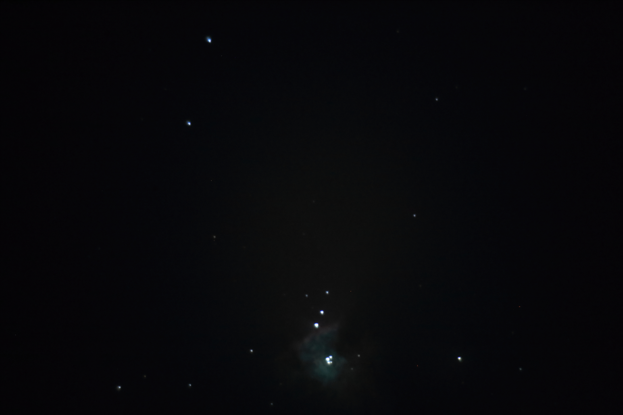

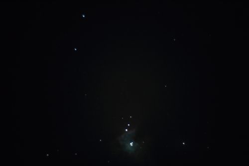

primeras tomas desde CABA (Once) con un bortle de 9 y con menos conocimiento en fotografia que Tarzan jajaja. Gracias por los consejos  OGAG, FER y FSR.
Bien ahi, @Fabían Monzon, la segunda de orion sacaste buena data, nos compartis los datos de la toma, camara me imagino que la Nikon, usaste el barlow?, exposicion, tiempo ISO?

Gracias Diego, te paso lo que pude sacar de info sobre esa foto. Espero que te sirva ya que la borre antes de ver la info. Un nabo jajaja
Modelo de cámara      Canon EOS Rebel T6
Modo de disparo        Exposición manual
Tv(Velocidad de obturación) 10
Modo de medición     Medición evaluativa
Velocidad ISO           3200
Tamaño de la imagen 5184x3456
Recorte/formato         3:2
Calidad de la imagen RAW
Saludos, buenos cielo!!!
