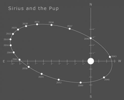

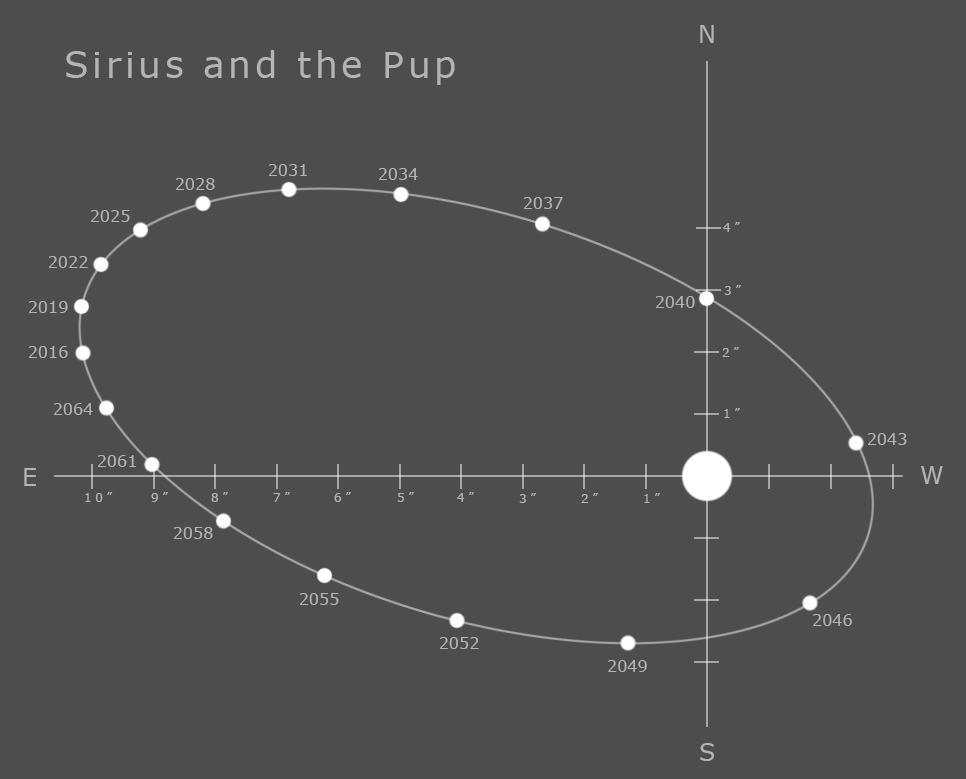

Además de la mejor época del año, también es uno de los mejores años de la década, ya que la distancia aparente actual entre las componentes A y B de Sirius es la máxima a lo largo de la órbita y por lo tanto estamos en uno de los años (2021) en los que es más fácil ver a Sirio-B, que todo el mundo se anime. (El período orbital de B en torno a Sirio A es de 50.13 años, muchos no tendremos otra oportunidad dentro de 50 años)
Yo en el primer día despejado voy a intentarlo con mi pequeño acromático 90/500, pero no tengo muchas esperanzas de conseguirlo. ¿Sabéis si es imprescindible usar algún filtro?
